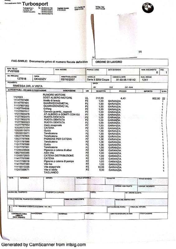

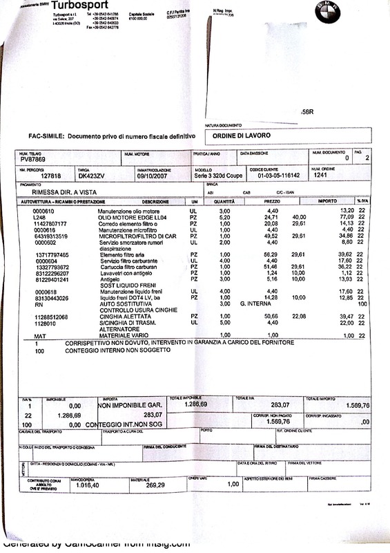

    Salve a tutti, è da anni che leggo questo forum e solo oggi mi sono deciso ad iscrivermi..
    Per i moderatori: non trovato l'apposita sezione per la presentazione se mi aiutate la compilo volentieri.
    Mercoledì sono andato a prendere la mia e92 con motore n47 dopo aver sostituito in garanzia la distribuzione.
    Senza troppi problemi mi hanno sostituito i pezzi in garanzia ma mi hanno fatto pagare la manodopera: 1200 euri
    Allegato fattura dove sono riportati maggiori dettagli sull'intervento eseguito.
    [​IMG][​IMG][/img]

    mi spiace ma il forum non mi consente di inviare allegati.. non so il motivo, forse perche' sono nuovo... magari un moderatore mi potrebbe spiegare il motivo.....
    comunque di manodopera ho speso 1200 euro e mi hanno sostituito in garanzia:
    albero motore solo lui costa 620 euro + iva
    3 catene di distribuzione
    5 tendi catena
    4 ruote dentate
    viti varie
    guarnizioni varie

    forse ci sono riuscito:
    [​IMG][​IMG]
