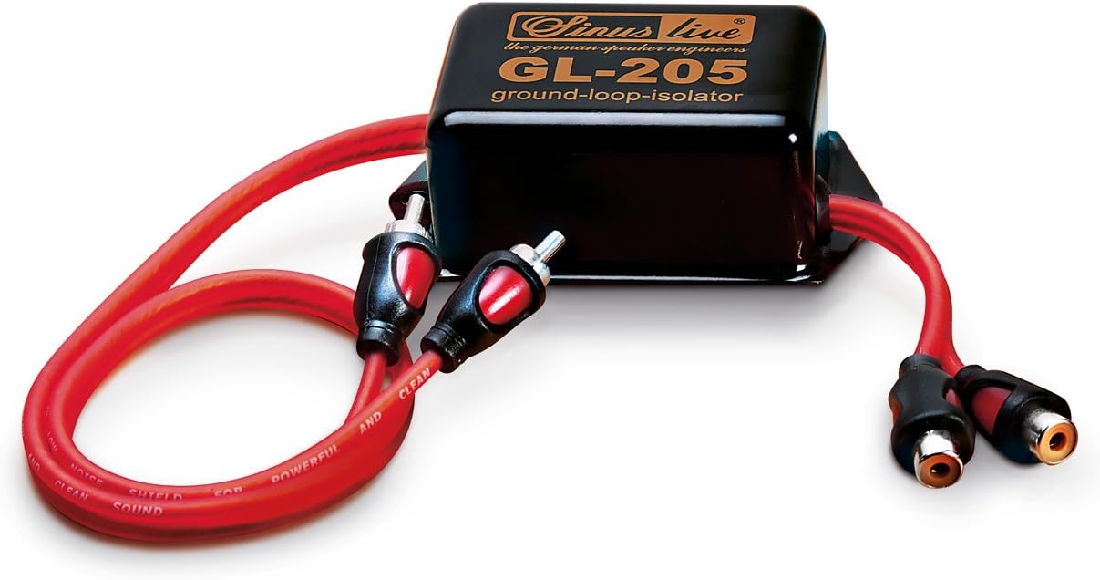

    Oggi ho installato questo:
    Ground Loop Isolator Gl-205
    Marca: Sinuslive[​IMG]
    qualcosa ha migliorato, specialmente il rumore dei giri motore, ma non li ha annullati del tutto, quasi, sì. ma non del tutto.
    Rimane il problema del "bzzzz" statico di base, che da ignorante credo che sia una massa, ma generata da cosa, non lo capisco.

    Ma i cavi li hai fatti tu o comprati, se sono comprati è impossibile che non abbiano la massa collegata......
    Questo isolatore, per me serve solo se hai sia la sorgente che l'ampli con la massa segnale collegata alla massa del negativo, in quanto uno dei due deve averla separata.....

    @opazzo forse sono andato anche un po' off topic rispetto al tuo singolo problema mentre frenavi, ma in tutto il forum un argomento simile non l'ho trovato e tutto sommato mi sembrava utile proseguire qui con le tue info precedenti.
