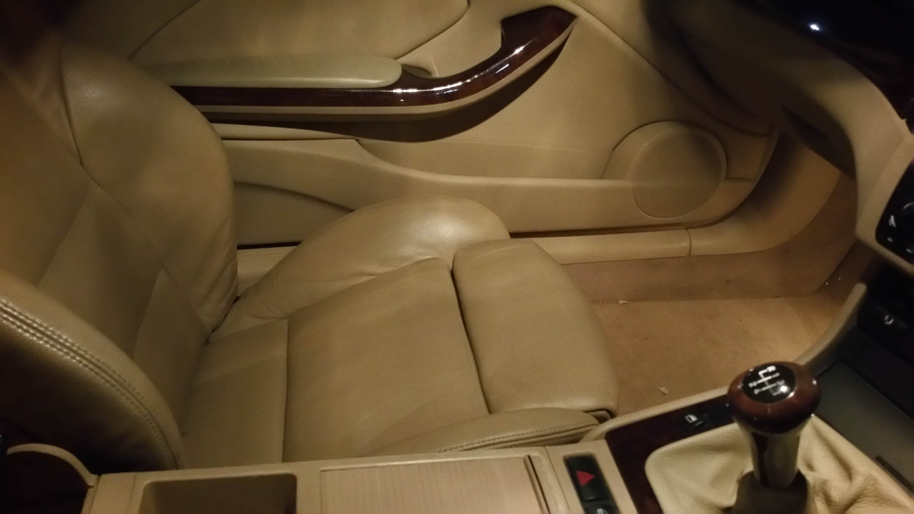

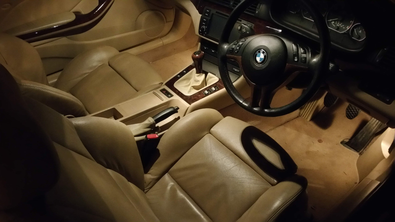

    ragazzi, un paio di foto scatate ieri sera appena installati i sedili: spettacolari!
    Le differenze rispetto ai miei standard elettrici sono varie:
    i sedili sport nel complesso sono più confortevoli, quasi morbidi direi, e la differenza principale nell aprte elettrica riguarda la possibilitá di inclinare il piano di seduta e il sostegno cosce. Inoltre il sostegno lombare é migliore dei sedili normali. Sono tenuti molto bene, appena ho un attimo faccio una pulizia approfondita e foto. Nota sull istallazione: 10 minuti di orologio per sostituzione sedili.
