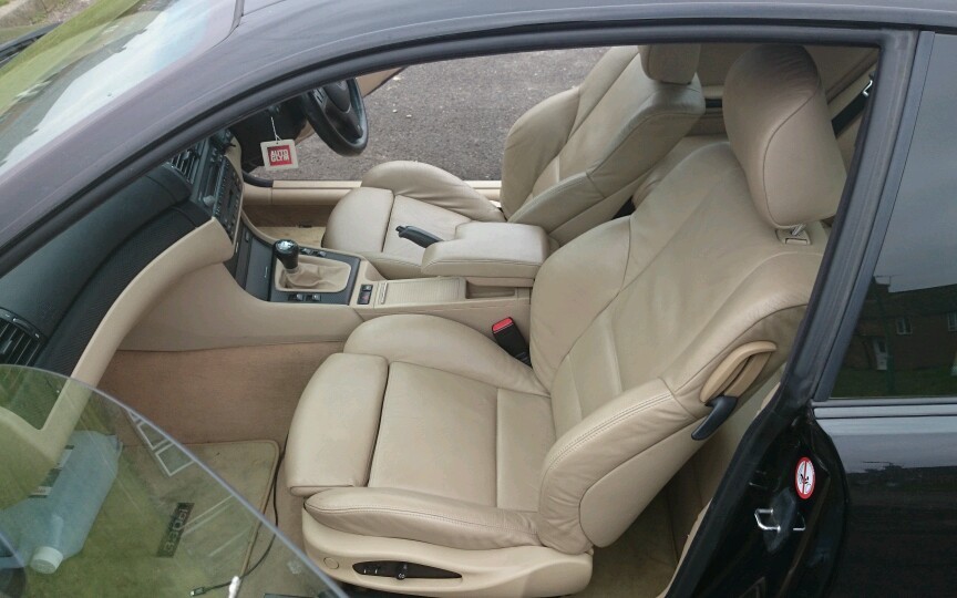

    Ragazzi urgono consigli. Praticamente oggi ho deciso di montare anche la seconda freccia arancio. Devo dire che mi piace troppo al momento in abbinamento con angel led! Però ora mi sembra che sia troopo elegante. Vorrei darle un tocco di sportivitá senza esagerare. L idea inziale era di montare shadow line M3 compresi reni. Ma non sono convinto ancora al 100%. Aleggerrireri un po il tutto lasciando le chrome e magari sostituendo il Para anteriore con Para MtechII ? Che ne dite? Sufficiente per rimanere elegante con un tocco di sportivitá? che ne dite poi al posteriore montare il terminale dell 550i? troppo?
    Deciso poi Up per sedili anteriori sport elettrici. Trovati per 150 sterline. Se sono belli li prendo.

    il prezzo non è male
    rispetto ai tuoi cambia solo la parte che appoggiano inferiormente le cosce o cambia altro?
    perchè i tuoi non sono tanto diversi, anche come stato di conservazione.
    (potresti però poi rivendere i tuoi..recuperando probabilmente anche tutta la spesa sostenuta
  15. mentepazza
    4.350
    272
    11 Settembre 2010
    Glasgow
    9.033.026
    In realtá le differenze sono maggiori:
    sostegno cosce estraibile.
    fianchetti laterali piano seduta.
    fianchetti laterali sostegno shiena.
    Non li comprerei per un uso pratico di contenimento laterale, ma solo e puramente per estetica. Quindi rimane da decidere se la differenza visiva vale la spesa e se in realtá il sedile sportivo éun accessorio che dá un valore aggiunto all auto dal punto di vista estetico oppure no. Bisognerebbe aspettare il commento di chi aveva i sedili normali e ora ha i sedili sport.
    dal punto di vista economico con 150 li prendo. Il ragazzo mi ha mandato anche altre foto e in pratica come usura si sovrappongono ai miei, praticamente sono perfetti dal punto di vista del colore e del consumo. Altra comoditá é che si occuperebbe di vendere i miei sedili (metto annuncio su Ebay e pagano direttamente a me e lui si prende 20% commissione si tiene i sedili in magazzino). Quindi diciamo che a livello economico non é un discorso impegnativo. Inoltre credo che lo swap dei sedili sia 30 minuti di lavoro, non di più: 4 viti per sedile, connettore pretensionatori, connettore sedili elettrici. Non credo ci sia altro.

    Cambia dal giorno alla notte.....occhio che questi inserzionati non sono realmente proprio "full", in quanto non presentano la regolazione elettrica lombare (cosa che manca anche ai miei, nello specifico io sono passato dai normali "manuali", agli elettrici M3, con quelli sport cambia solo il poggiatesta "curvo" e l'emblema M a rilievo sugli stessi).
    Tra le altre differenze sostanziali, vi è la presenza della funzionalità di memorizzazione delle sedute.
    Tutto sommato, alla spesa richiesta, devo dire che il tutto è abbastanza allettante, anche perchè son dello stesso colore dei tuoi attuali...io un pensierino ed anche in fretta ce lo farei! ;) /emoticons/wink@2x.png 2x" width="20" height="20" /> (150£ e te li vai a ritirare di persona!):cool:

    da altre foto che ho ricevuto da questo ragazzo i sedili sono con le memorie come i mei. Cosa che trovo comodissima guidando sia io, tutto steso e tutto in basso che la mia ragazza, tutto in avanti e tutto alto :) /emoticons/smile@2x.png 2x" width="20" height="20" />
    Praticamente da come capisco Le M hanno anche la regolazione lombare elettrica, che qui pare non esserci.
    Ma la differenza édavvero da giorno a notte? A livello di confort ci sono differenze?

    Non solo gli M, hanno la regolazione lombare elettrica......ad esempio se non ricordo male sia [MENTION=19345]mike.[/MENTION] che [MENTION=2419]mc 007[/MENTION] posseggono tale funzionalità, pur non possedendo gli M.
    Per quanto mi riguarda, la differenza è abissale....i sedili sono più avvolgenti come seduta, e soprattutto in curva avverti la differenza!(occhio non stò dicendo che sono più comodi del tutto!) Poi per non parlare della seduta allungabile studiata appositamente per permettere alle gambe di riposarsi per lunghi tragitti....insomma a quel prezzo io lo farei il passo!:wink:

    Per i sedili M Ti dico che è una modifica che voglio fare anche io e farei ad occhi chiusi trovando l' occasione, peccato che per le cabrio se ne trovano meno e non proprio a buon prezzo!!!

    il lombare ce l'ho anch'io sui sedili M pack,solo i fianchetti non erano predisposti
