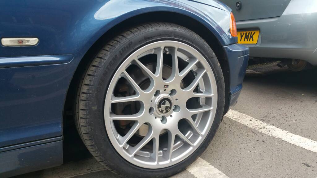

    L'obiettivo é estetico: con i cerchi da 18 rimane uno spazio di circa 4cm cm tra ruota e passaruota. Trovo esteticamente brutto il tutto. Mentre al posteriore siamo a filo e sta da dio, all anteriore non mi piace.

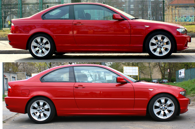

    se vai tipo a pagina 11 del topic dedicato alla mia e46 c'è la foto comparativa, calcola che rispetto alla foto adesso è scesa ancora un altro pochino! Io te le consiglio vivamente le molle, poi ancora meglio se in futuro vuoi ritarare i tuoi ammo oppure prendere degli ammo a stelo corto!!!

    Il mio consiglio e' quello di lasciar perdere i federteller (validi, ma comunque il gioco non vale la candela visto quello che devi smontare) e di mettere direttamente le Eibach Pro Kit con ammortizzatori originali.
    A condizione che gli ammortizzatori siano in buone condizioni e che con l'auto non ci cammini costantemente su strade parecchio sconnesse.
    Il risultato sara' notevole.
    Sconsiglio in maniera assoluta le molle solo sull'anteriore. Vanno cambiate sempre tutte e 4.
    Sotto puoi vedere l'effetto sul mio 318. Su questa motorizzazione l'anteriore in proporzione scende molto di piu' del posteriore.
    Sul tuo 330 l'effetto sara' piu' omogeneo.

    bellissima questa E46 rossa
  14. Grazbazz
    8.061
    642
    18 Agosto 2011
    80.090.533
    È un colore inusuale, ma è veramente bella...
