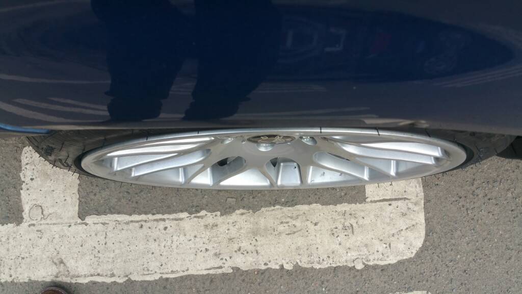

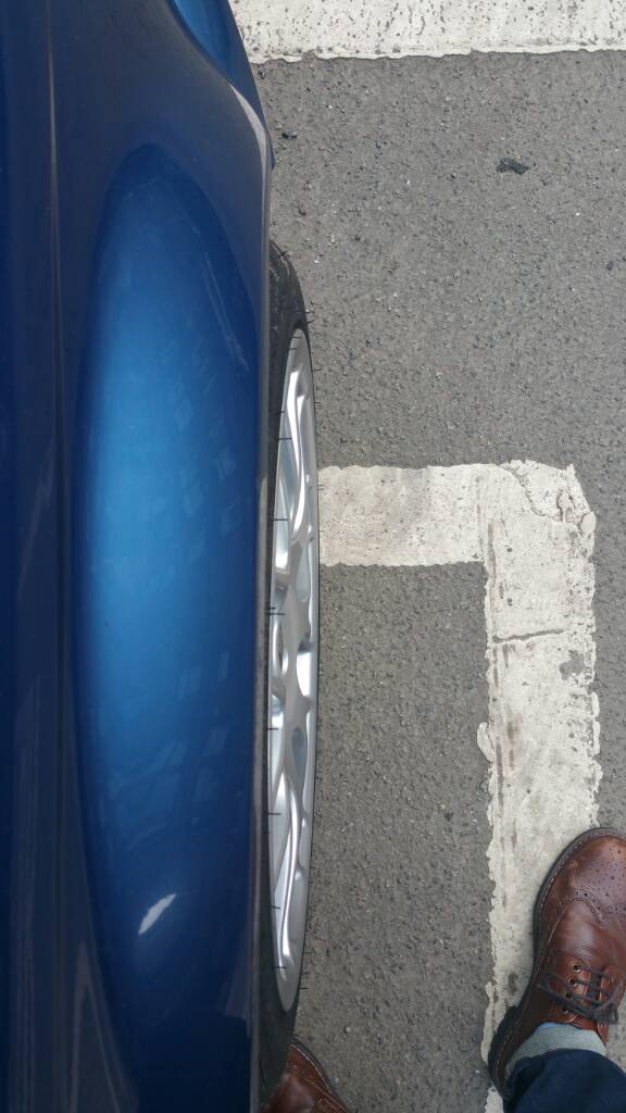

    Rieccomi. Quello che si presentava essere un cerchio piegato si è rivelato una tragedia meccanica... :( /emoticons/sad@2x.png 2x" width="20" height="20" />
    Cerchio ant sx e posteriore sx piegati, gomme da buttare in quanto si sono gonfiate nel punto dell impatto.
    Poi procedendo dall anteriore abbiamo braccetto sterzo piegati, triangolo inferiore piegato e ammortizzatore scoppiato con molla incrinata.
    Poi al posteriore un braccetto piegato e ruota fuori asse di 5 gradi con semiasse che dal differenziale si è piegato. Perdita di olio dal differenziale. Ammortizzatore visibilmente creato e molla posteriore crepata.
    Purtroppo sono ripartito nel pomeriggio e non tornerò prima di due settimane e a questo punto prendere una decisione.
    Da dire il meccanico mi offre 500 euro se la lascio così come è...

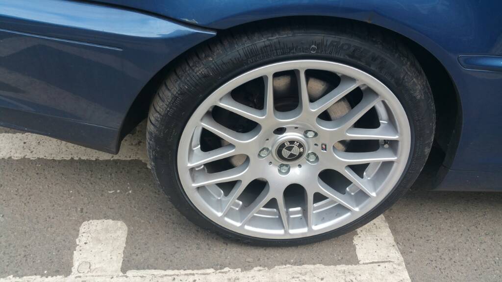

    Allora, ultimo aggiornamento. Finalmente sono riuscito a vedere con i miei occhi la macchina oggi, e il meccanico é un idiota. O semplicemente un cowboy. Partiamo con le sospensioni posteriori: la molla posteriore incrinata é diventata improvvisamente un moll ache alla base ha perso la vernice nera causa ruggine, non certo per la botta. Magicamente L ammortizzatore non é piú scoppiato (tra l altro li ho sostituiti a Dicembre).
    Nemmeno il semiasse é da cambiare e non ci sono perdite al differenziale. ( Solamente guardacaso in officina ha un ponte di un 330c on differenziale e semiassi...)
    L'ammortizzatore anteriore é da cambiare. la molla no, come quella posteriore. Da cambiare invece il braccio inferiore con realtivo silent block.
    quindi ricapitolando servono: due ammo davanti e il braccio inferiore.
    Preso l'auto e portata da un altro meccanico, due ammo e il braccio inferiore totale al cambio di oggi 350 euro.
    Domattina quando la ritiro, la prendo e la porto a mettere le scarpe nuove.... :) /emoticons/smile@2x.png 2x" width="20" height="20" />

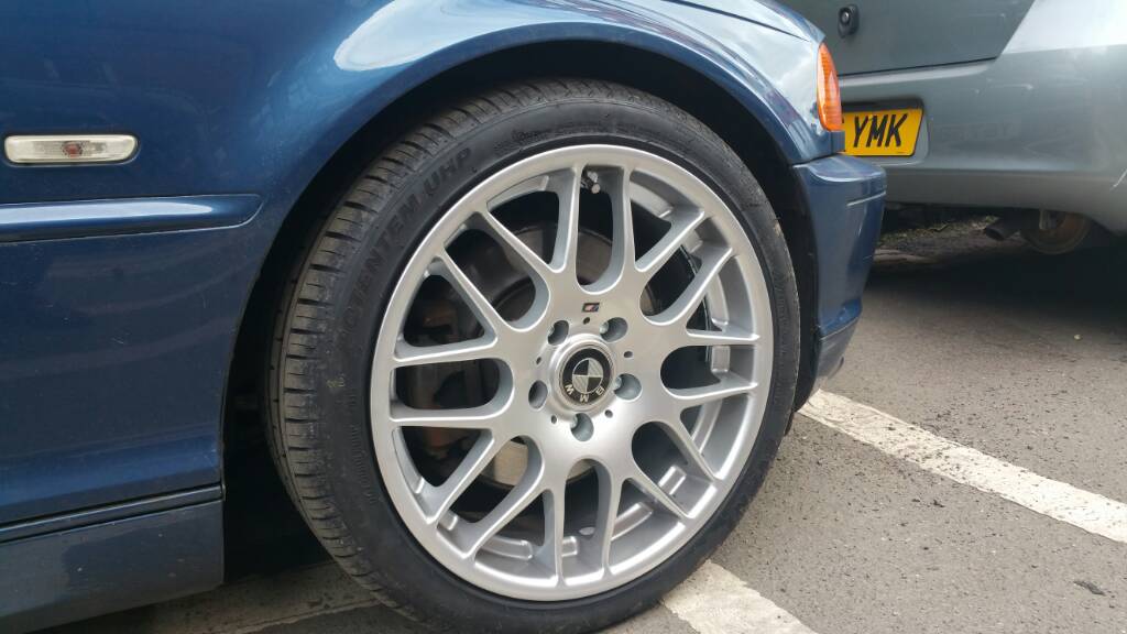

    Trovato ottimo affare con rivenditore cerchi RIVA DTM da 18" 225 ant e 255 post. In pratica cerchi da 18 + gomme nuove Falken al cambio 800 euro.

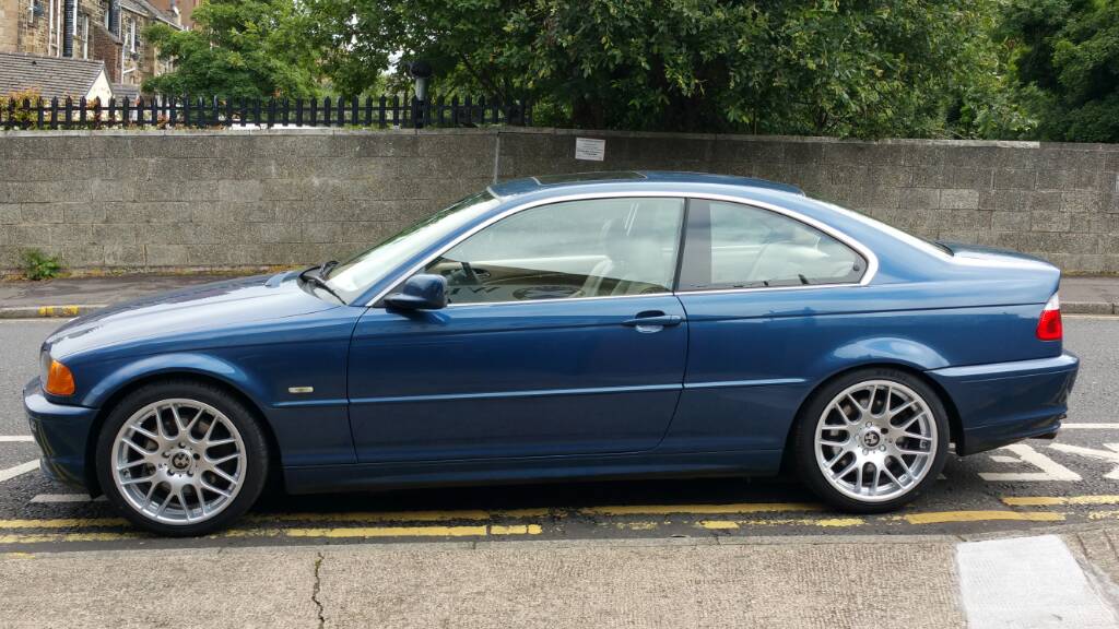

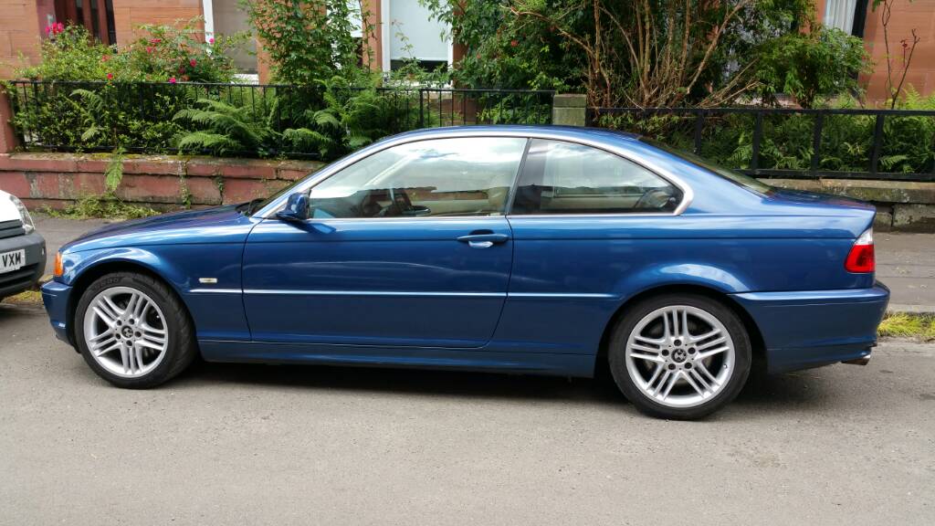

    Ritorno di fiamma...e46 330ci!
    Veloce update, poi appena posso più foto
    Prima
    Ultima modifica di un moderatore: 11 Agosto 2015
    Che dire...ho trovato il meccanico italiano che fa il furbo all estero...prima l amicone e poi l' inchiappettata.
    Ma io non ho nulla contro i baresi all estero...
    Ecco qualche altra foto:

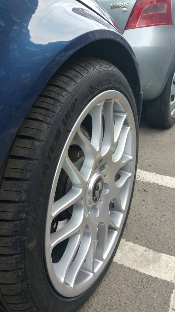

    Ulteriore aggiornamento. Visti i dischi e pasticche consumati e vecchi che trasmettevano vibrazioni già da un pezzo in frenata oggi ho sotituito tutto l impianto. Dischi davanti e dietro e pasticche oltre ai pattini dei tamburi del freno a mano.
    Finalmente dopo un anno questo 330 sta su strada come dio comanda.
    E frena come dico io :) /emoticons/smile@2x.png 2x" width="20" height="20" />
    Veramente molto soddisfatto.
    Ora però è evidente che ci vuole un assetto a dovere...
