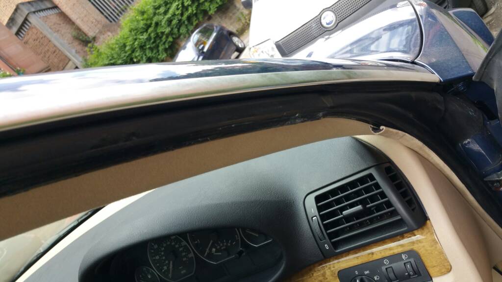

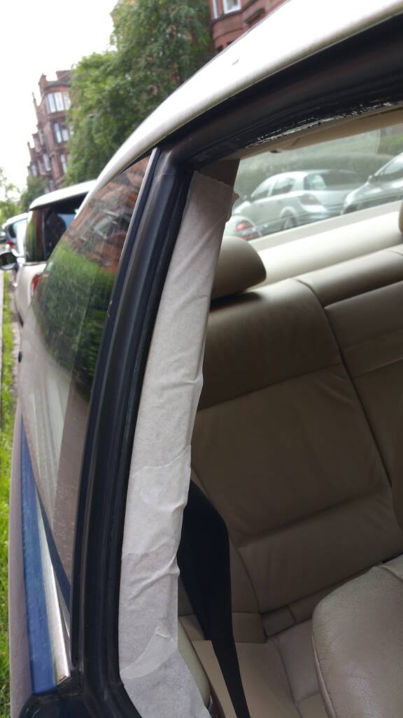

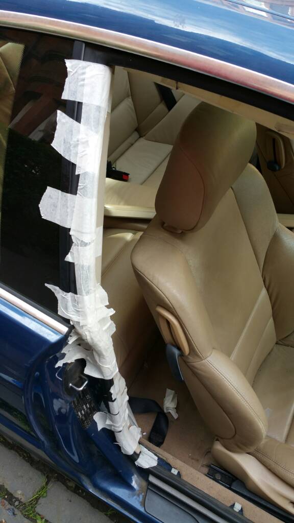

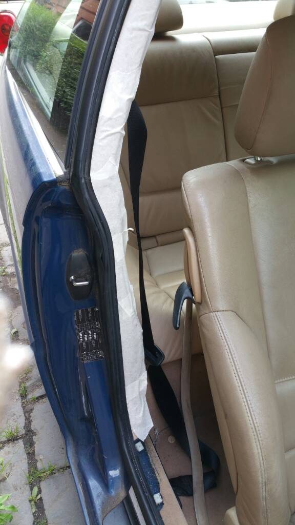

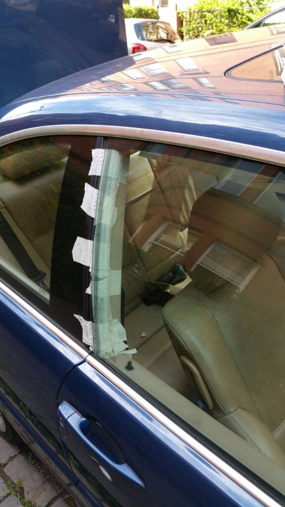

    Oggi ho finito di incollare la guarnizione giro porta lato conducente.
    Era staccata sin da quando l ho comprata...Novembre...mi sono deciso e armato di colla epossidica ho incollato il tutto. Un po' di sbavature qua e là ma il risultato è buono. Appena ho tempo carico un po' di foto.

    Ciao Ste,
    i 5 euro meglio spesi di sempre: http://www.ebay.co.uk/itm/2-PACK-Epoxy-Resin-Glue-Adhesive-Kit-Repair-Metal-Ceramic-Rubber-Glass-Plastic-/141638788593
    Ce ne vogliono 4 tubetti, totale 60ml per fare tutto il giro porta.
    per me é stato semplice perchéil precedente proprietario purtroppo ha avuto la bella idea di tagliarla in tre parti e poi incollarla nuovamente, con un risutlato che faceva pena. Ho tolto tutto, scrostato bene la vecchia colla e poi ho fatto una porzione alla volta.
    Una volta posizionata ho acceso il clima a 32 gradi e 10 minuti dopo non si muoveva piu di un millimetro. una vera potenza. POi ho attaccato anche le altre parti e devo dire che a livello di potenza meglio di una colla epossidica non ci sia nulla per le guarnizioni giro porta delle nostre bmw.
    Per la durata vedremo, ma chi ha usato l epossidica non ha piu dovuto rimetterci le mani. magari fra 6/7 anni comincerá a cadere...ma a quel punto avrò giá una M3 in garage :) /emoticons/smile@2x.png 2x" width="20" height="20" />

    ottimo mattia.
    leggo solo ora della riparazione alla guarnizione.
    avendo modo di utilizzare per lavoro sia l'epossidica che altri collanti professionali, se posso vorrei suggerire un alternativa.
    l'epossidica incolla sicuramente, ma è una resina piuttosto rigida.
    se dovesse essere utile in futuro, ti consiglio di usare piuttosto un mastice nero poliuretanico, come quelli usati in carrozzeria.
    non solo incolla in maniera definitiva, ma è possibile pure utilizzarlo per ricostruire parti mancanti della guarnizione stessa.
    essendo monocomponente non ha bisogno di essere miscelato, e si trova anche in formato cartuccia, esattamente come il silicone
    (ma non è assolutamente silicone. - è il mastice con cui incollano anche le lamiere strutturali, parabordi in gomma sui motoscafi, ecc.
    insomma, è un prodotto professionale e assai resistente)
    lo si trova facilmente anche nei colorifici professionali o nei magazzini di materiale edile, essendo usato anche in carpenteria)
    la denominazione commerciale più nota di tale mastice è SIKAFLEX

    Ciao Marco,
    Grazie del suggerimento, avrei dovuto chiedere prima!
    Prima di scegliere l epossidica mi sono informato a 360 gradi su tutti forum bmw americani canadesi e europei.
    Ho notato due cose in particolare. Il mastice che dici tu e l epossidica.
    Dalle esperienze di chi ha riattaccato la guarnizione ho tratto le seguenti conclusioni: se le temperature si fanno bollenti oltre i 30 gradi meglio il mastice da carrozziere che consigli tu. Sotto i 30 gradi meglio l'epossidica. (per temperatura intendo interna all auto).
    Come ripeto sono conclusioni tratte da esperienze di altri e non so tecnicamente se possa avere valore la mia disamina :) /emoticons/smile@2x.png 2x" width="20" height="20" />

    non temere, mattia.
    per il lavoro che hai fatto l'epossidica va bene ugualmente.
    (l'epossidica in realtà resiste a diverse centinaia di gradi centigradi)
    il suggerimento era solo in caso ti dovesse capitare ancora un caso simile.
    (il mastice è meno "complicato" da utilizzare , ha un costo minore se ne devi utilizzare una certa quantità, ed è possibile ricreare piccole parti mancanti, essendo praticamente nero e gommoso)
    l'adesione è ottima in entrambi i casi
