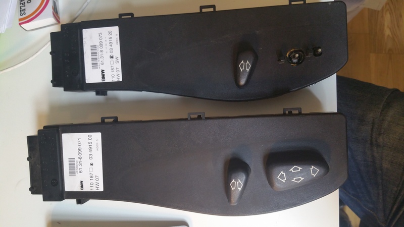

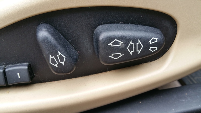

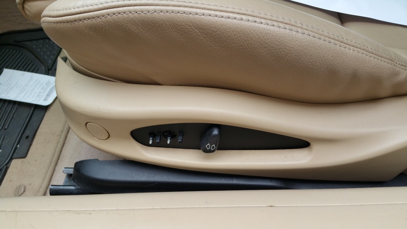

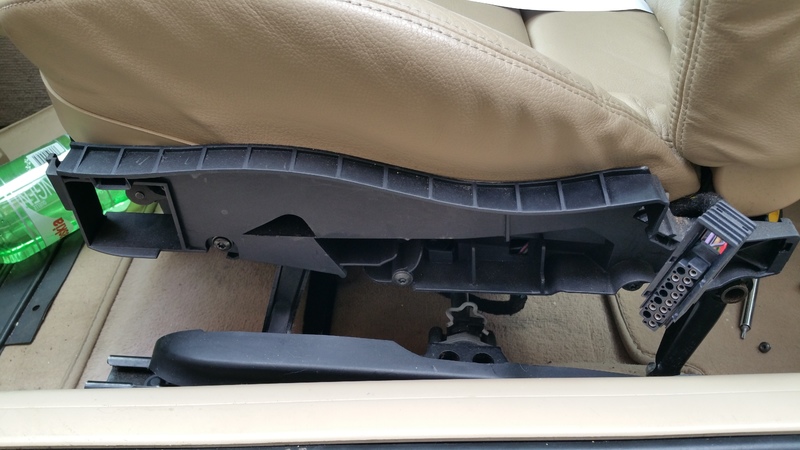

    Rieccomi con comandi sedile intallati.
    Quando ho comprato i sedili sport elettrici il simpatico venditore cadde dal cielo quando sono andato a ritirare i seidli e mancava il pulsante per il movimento longitudinale del sedile...probabilmente loa veva rotto lui togliendo i sedili dalla propria auto. Cmq ho provato a reincollare ilpulsante ma non c'é verso. Ho poi lasciato perdere in attesa di trovare i comandi per sostituire il tutto.
    Giretto allo sfascio e con facilitá trovo subito quello che cerco. Il comando elettrico é montato su sedili in stoffa di una bmw X5. Lo smonto, lo guardo e mi sembra uguale al mio. purtroppo non avevo con me il ricambio per controllare i codici e al prezzo di un caffé ho deciso cmw di portarlo a casa. Appena torno a casa vedo che i codici non corrispondono e mi accorgo che effettivamente manca un pezzo importante: la regolazione dell inclinazione del piano seduta. Il comando che ho trovato infatti regola solo l altezza del sedile e il movimento longitudinale. Mentre in quelli sport c é la regolazione del piano seduta nella sua inclinazione. Poco male. Decido quindi di utilizzare i comandi che montavo per regolare l'inclinazione del piano in maniera corretta e poi monto il nuovo comando che ho trovato.
    Il comando funziona e ho rimoontato il tutto in attesa di trvare il comando giusto, magari su ebay. nell ultima foto si vede come dovrebbe essere il pulsante ( quella la foto lato guida)
