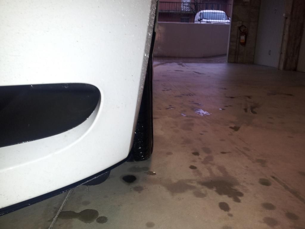

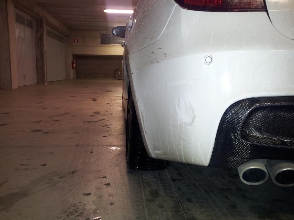

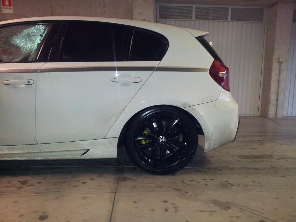

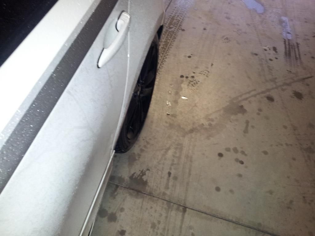

    una cosa davvero brutta da vedere è ora avendo un camber cosi negativo la gomma rimane davvero tanto dentro nella parte vicino al parafango..ci vorrebbero dei distanziali davanti e dietro ma me li sconsigliano..

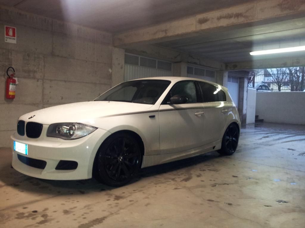

    qualche foto per far rendere l'idea del camber..spero di non bruciare le gomme in fretta.. :rofl:

    ottimo assetto complimenti!!
    ma con il para ant. perf non hai paura a scendere cosi tanto con l'assetto??? non tocchi??
    io ho appena montato un assetto M apposta per non scendere tanto...
  20. fraaa90
    fraaa90 Primo Pilota
    1.204
    43
    4 Dicembre 2010
    10.434
    120d PERFORMANCE
    grazie jolly..guarda bisogna fare attenzione col paraurti davanti per via che scende molto..io per sicurezza faccio i dossi quasi in prima sia per non fare danni all'assetto e per non grattare il paraurti..
