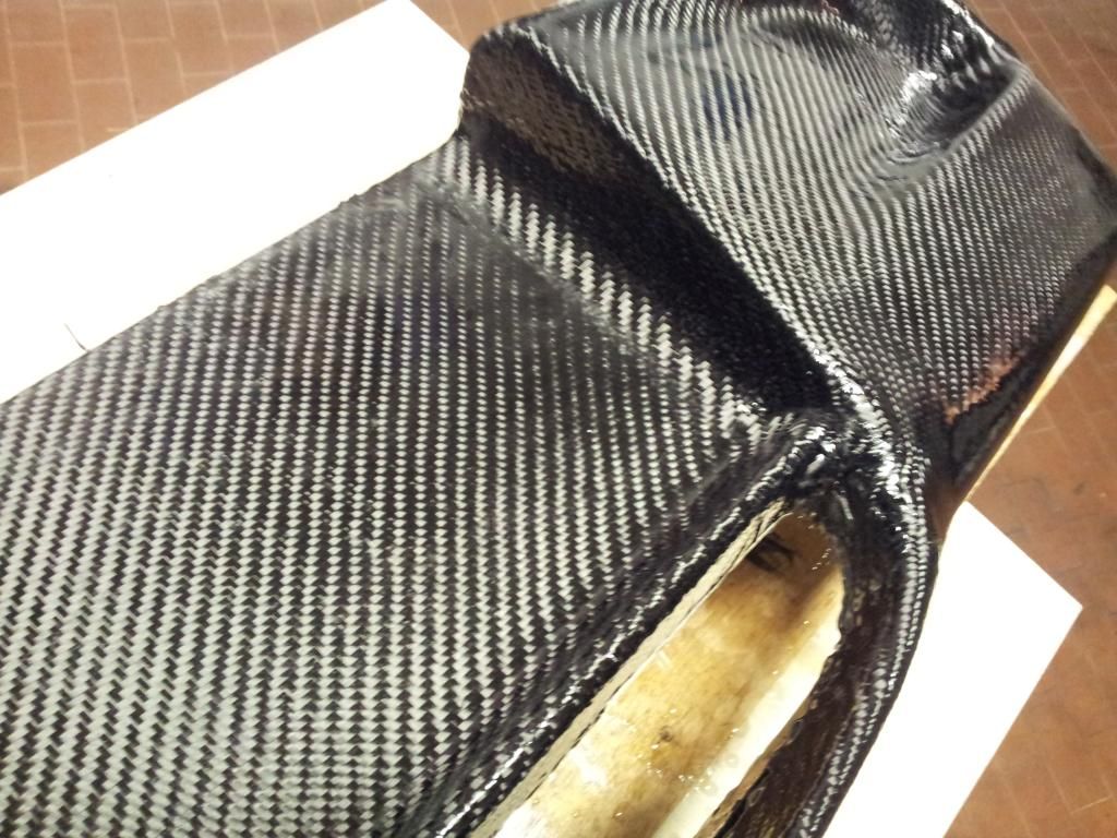

    quoto..io infatti alla prima mano avevo dei puntini..infatti controllando c'era meno resina li e se passavo il dito a momenti toccavo il tessuto..ora invece che ho passato la seconda mano e tutto diverso..il carbonio se lo guardi da vicino si vede è leggermente in profondità..l'unica cosa che noto ora che sta asciugando è che non è uniforme la resina ma per via che non l'ho ancora cartato..
    per riky: ascolta ma dove noto delle leggere colatine di resina,domani che è bello asciutto e lo carto,passo con la carta vetrata da 400? l'ho provata un secondo ieri e a momenti sembrava che non cartava la 400..sembra la mille (magari è impressione mia) ..dici che serve la 300 o meno oppure dici che se mi impunto piano piano diventa pari e vengono via?

    In teoria quelle colate in eccesso non dovrebbero esserci però le puoi togliere passando con carta più ruvida,prova con la 100 senza fare troppa pressione...
    Per la fibra in eccesso tagliala via a resina asciutta così non rischi di sfibrare o spostare tutto tagliando

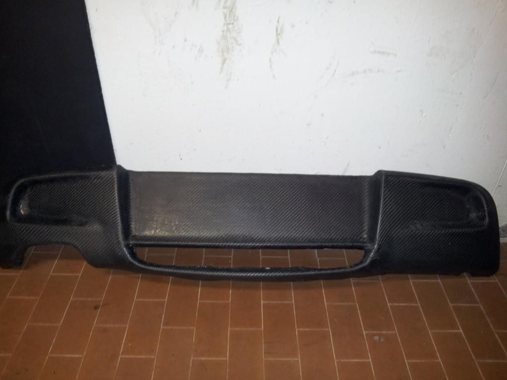

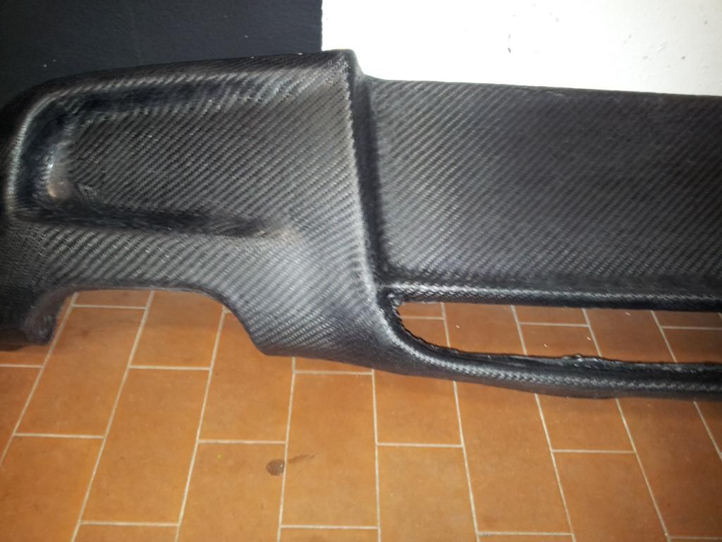

    a me di forellini mi ne ha fatto solo uno piccolissimo..ma nel complesso non si noterà neanche..il pezzo sta in basso e dovresti andarci incollato per notarlo..forse..

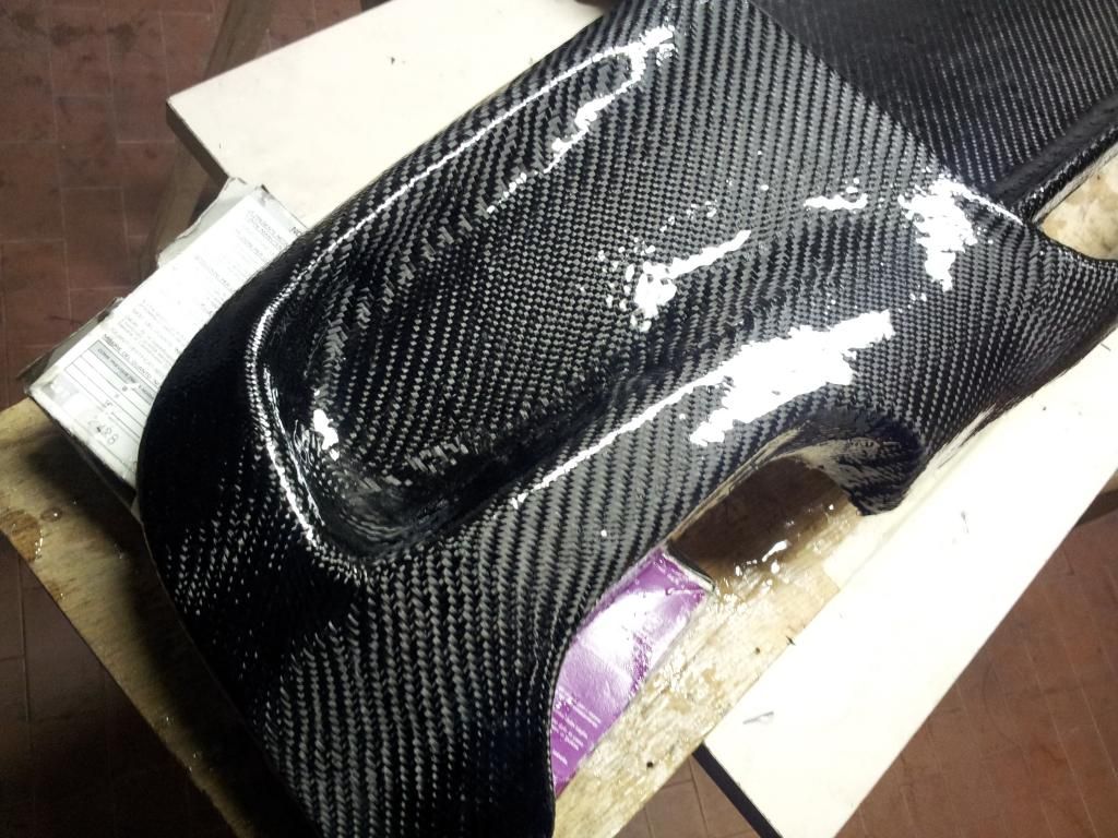

    cmq ragazzi stamattina sono andato avanti..ho cartato il tutto e ho passato la terza ed ultima mano di resina..ora sta asciugando..poi domani carto benissimo con grana da 400 fino alla 1000 e poi faccio i fori e lo porto in carrozzeria per fargli dare bene il trasparente lucido e montiamo la targa e la griglia e poi è fatta.. :biggrin:
    qui due foto dopo cartato..ovviamente è opaco ma quando verrà dato il trasparente lo vedrete come quando ce la resina fresca..bello lucido..

    Dai che sta venendo bene...ma la fibra che sembra in eccesso dove andrà la presa d'aria..?la devi ancora rimuovere?:-k

    ciao max..sembra che ci sia qualcosa li dalla foto ma non è resina in eccesso..siccome manca la griglia ancora si vede il pezzo dietro che sarebbe dove si attacca con le viti alle plastiche dell'auto.non so se mi sono spiegato..una volta che monto la griglia quella parte li non si vede..
