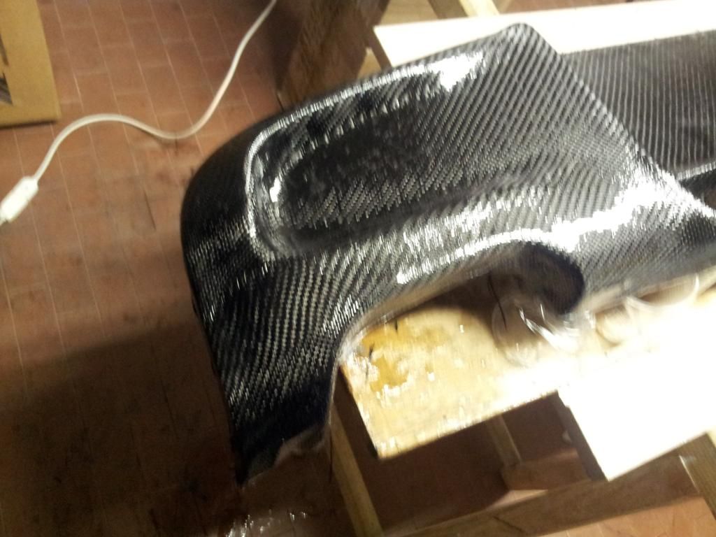

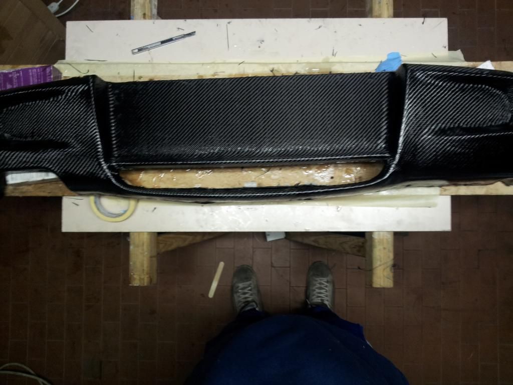

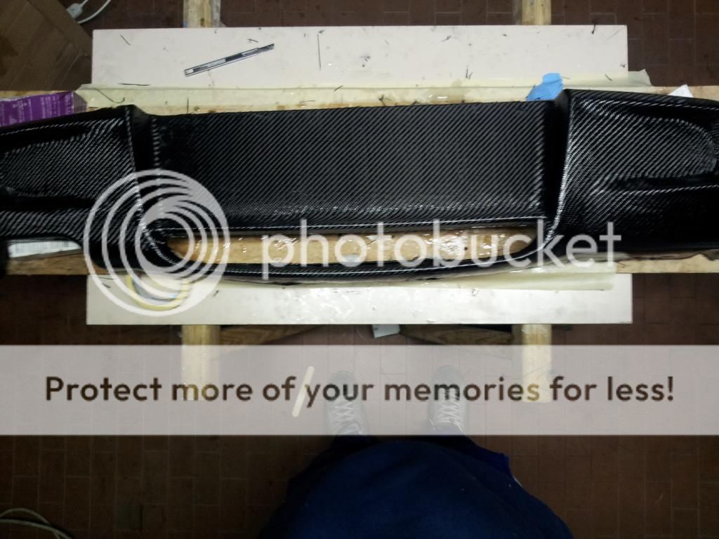

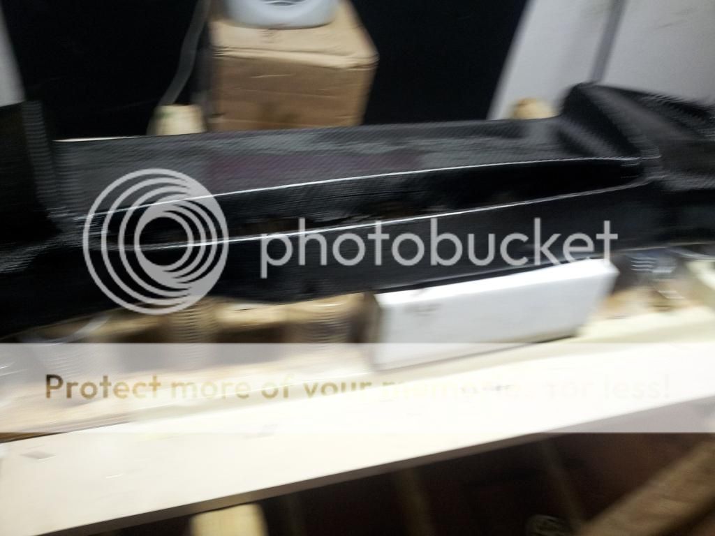

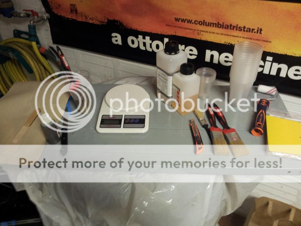

    ragazzi il lavoro è iniziato stamattina alle 10..devo ammettere che non è facile..a spiegarlo sembra una cosa da niente ma il tessuto di carbonio una volta appoggiato con la resina se non si fanno movimenti delicati,si sfribra..il lavoro è lungo per via delle varie fasi di essicazione..
    iniziamo con qualche foto fatta poco fa..
    qui ho dato la prima mano di resina con indurente

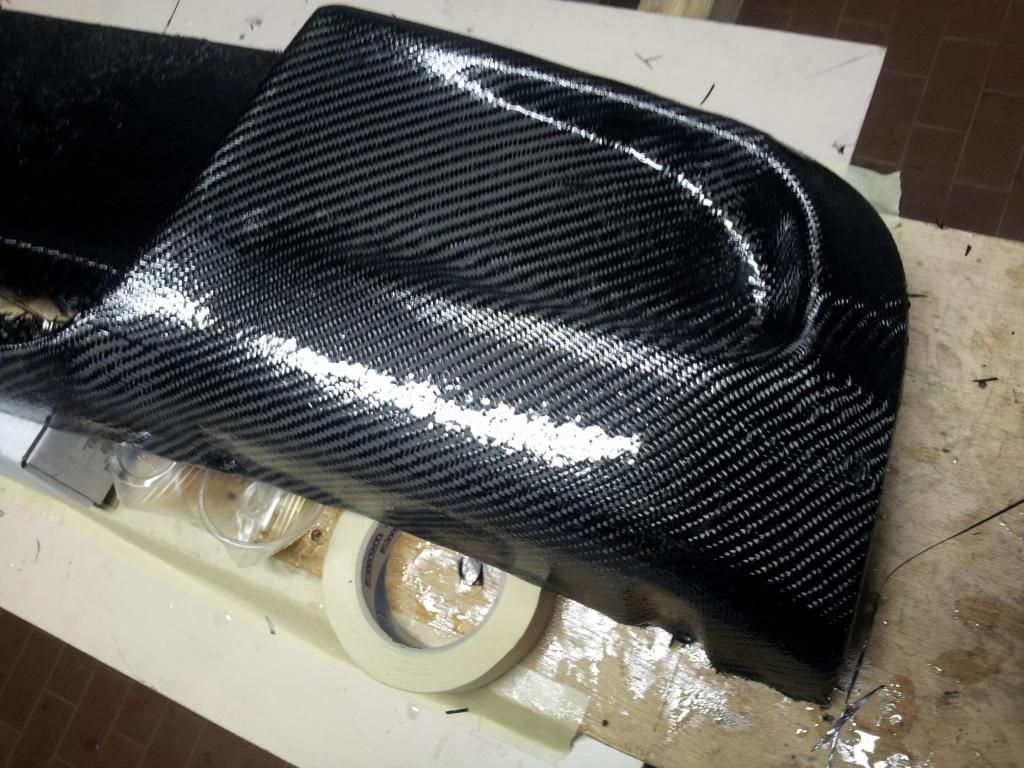

    qui ho iniziato a stendere il tessuto..operazione complicato specialmente nella varie rientranze laterale e dopo gli ho dato una secondo mano di resina con indurente e accelleratore..ora sta asciugando..il problema che devo capire bene come agire è il vario materiale in eccesso ai vari lati..non è semplice da tagliare quando è fresca..non devo coprire i vari ganci..ora lo lascio asciugare un pò e poi procedo a dare una leggera cartata (se possibile) e poi altre mani di resina e perfezzionamente dei vari lati..
    è duraaaaa..... :biggrin: :biggrin: :biggrin: :biggrin:
    to be continued........... :good:
    vi tengo aggiornati..

    Io ti avevo avvisato che di fatto non è semplice come a dirlo :D /emoticons/biggrin@2x.png 2x" width="20" height="20">
    Però per essere il primo che fai ti sei comportato bene ;) /emoticons/wink@2x.png 2x" width="20" height="20"> per la resina in eccesso ai lati ancora non è il momento di pensarci,continua tranquillo per ora

    Eh si..:-) a spiegarlo e facile..cmq ora lo lascio asciugare bene e domani mattina do la seconda mano e poi dopo carto..e poi la 3 mano finale giusto?le varie imperfezioni e eccessi di carbonio li tolgo alla seconda mano giusto?
    Ps: se mi viene bene e perchè mi hai dato una grandissimo mano tu nel spiegarmi i dettagli..ti ringrazio riky.. :D /emoticons/biggrin@2x.png 2x" width="20" height="20">

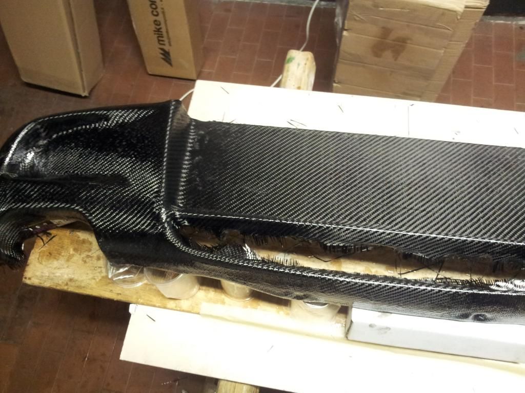

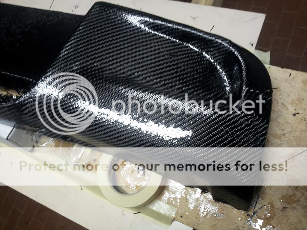

    ultima foto fatto dopo aver ritagliato un pò di resina in eccesso..

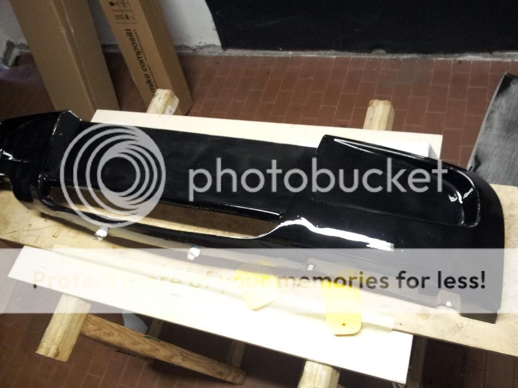

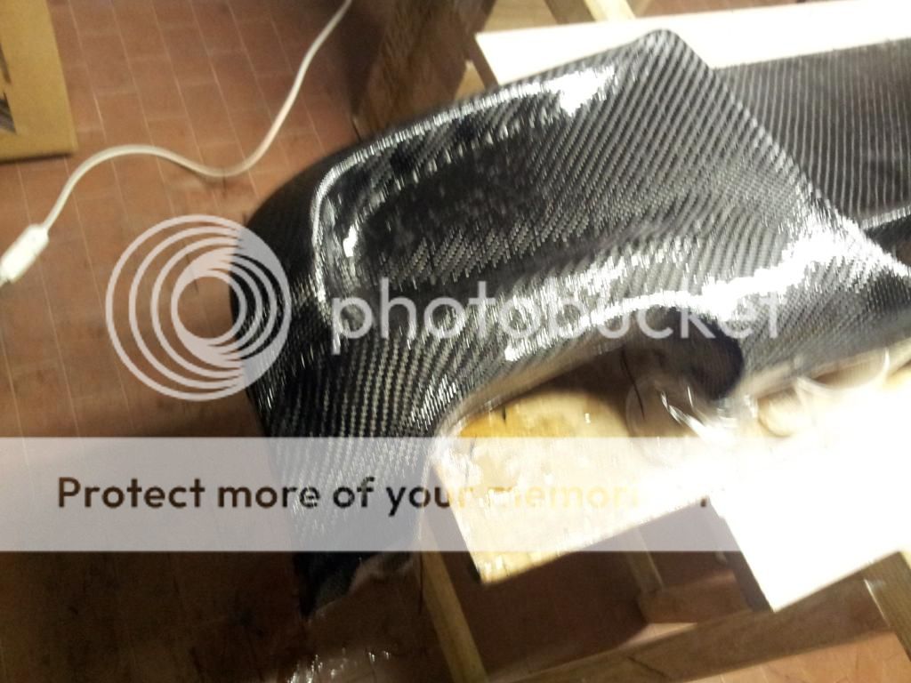

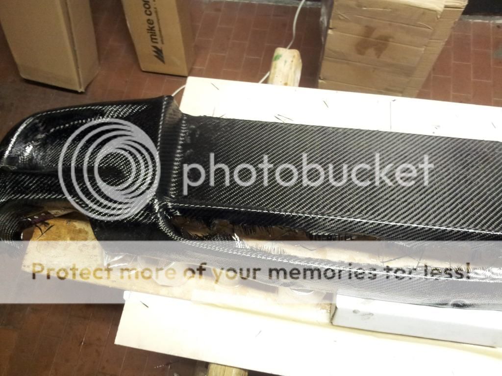

    si va avanti..tirato via tutto il materiale in eccesso e leggera cartatina e poi data la seconda mano di resina..qui è ancora fresca in foto..se notate piccole colatine ecc verrano tolto quando si asciuga per bene e poi verrà data la mano finale.. :biggrin:
