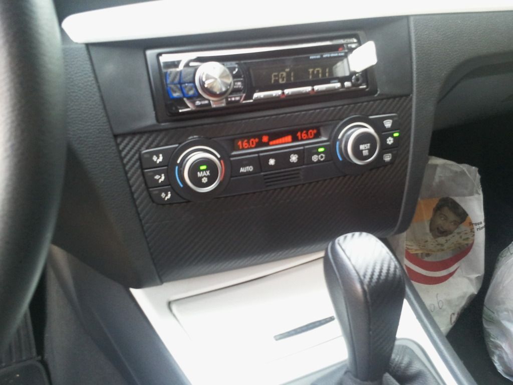

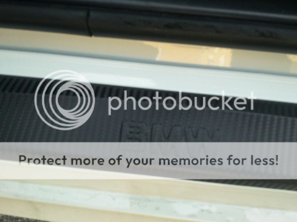

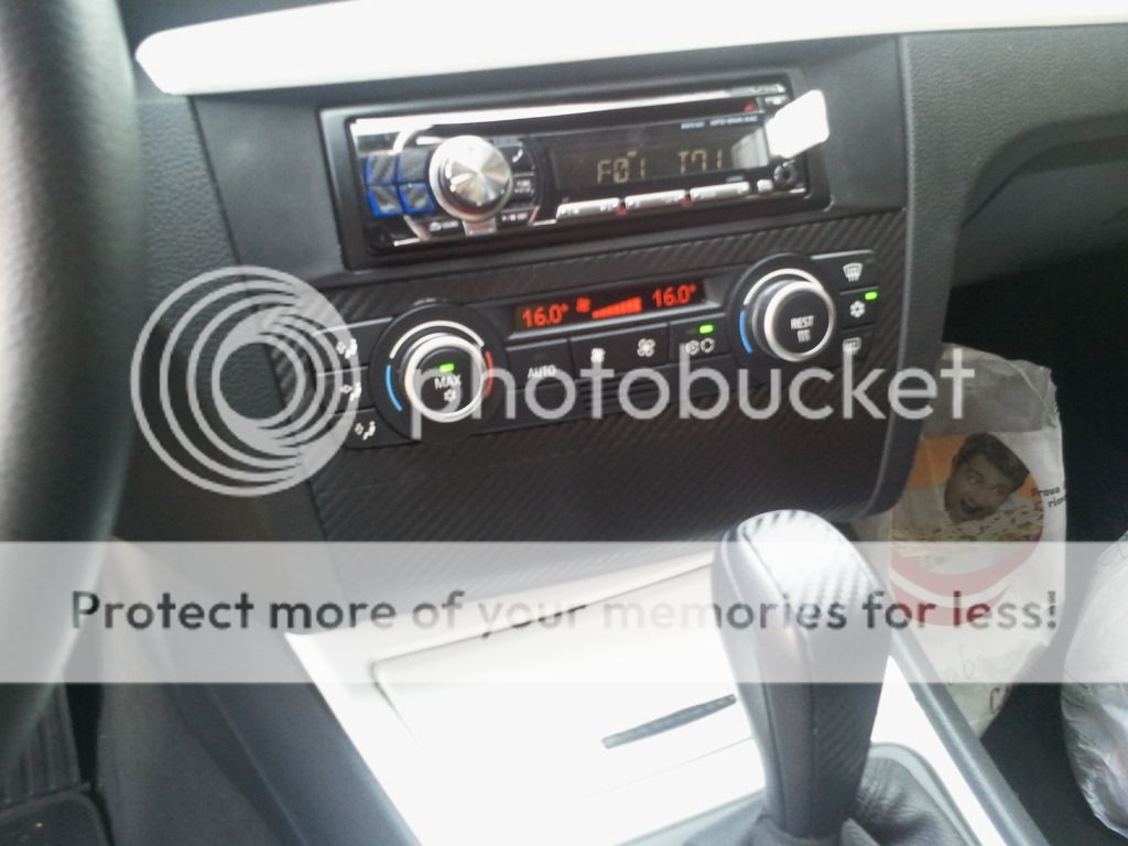

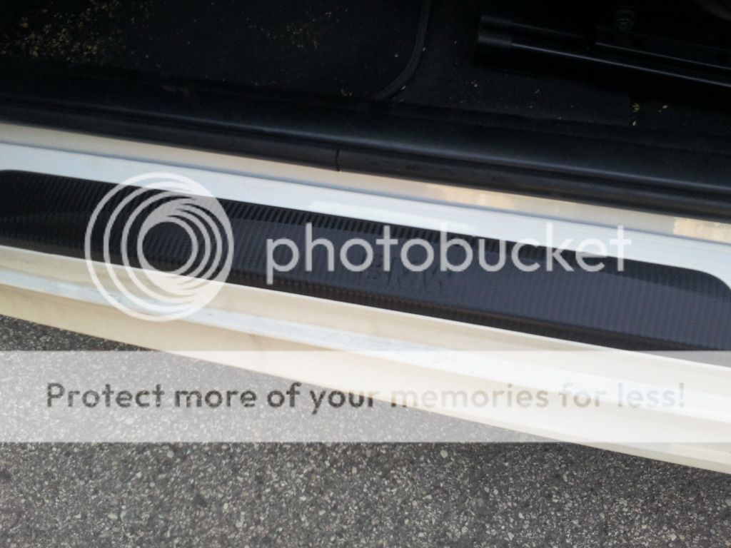

    qualche piccolo up fatto con pellicola carbon black..
    quando torno dalle ferie faccio anche la mascherina contorno autoradio in carbon..e poi ho fatto anche i battitacco che erano troppo semplici e neri plastica..
    spero vi piaccia..ovviamente e da finire la plancia..

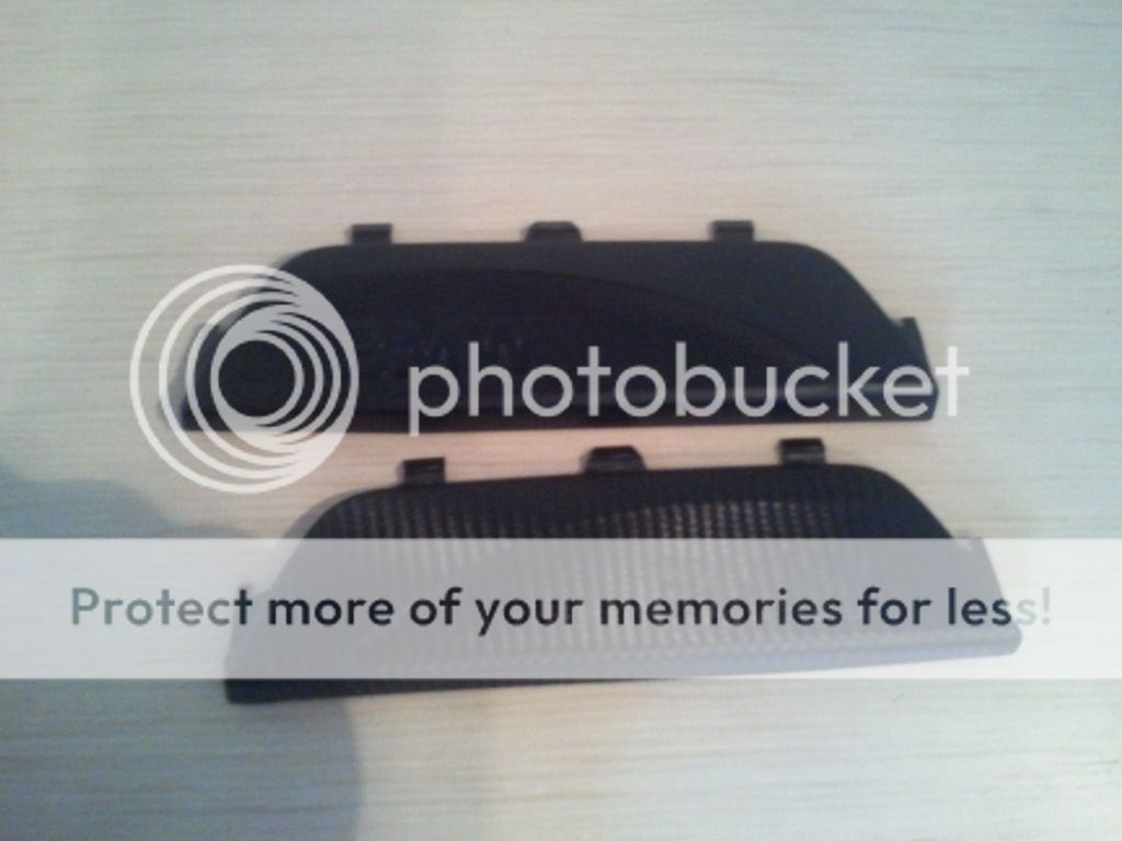

    Molto belli i battitacco!!! Come li hai smontati?

    grazie mille..ti serve un cacciavite a taglia e poi lo infilo nel battitacco lato interno auto e poi spingi verso fuori..è tutto ad incastro..ci sono varie clip..5 minuti ci metti..:-)

    Perfetto grazie mille, avevo una mezza intenzione di farlo con la pellicola alluminio satinato

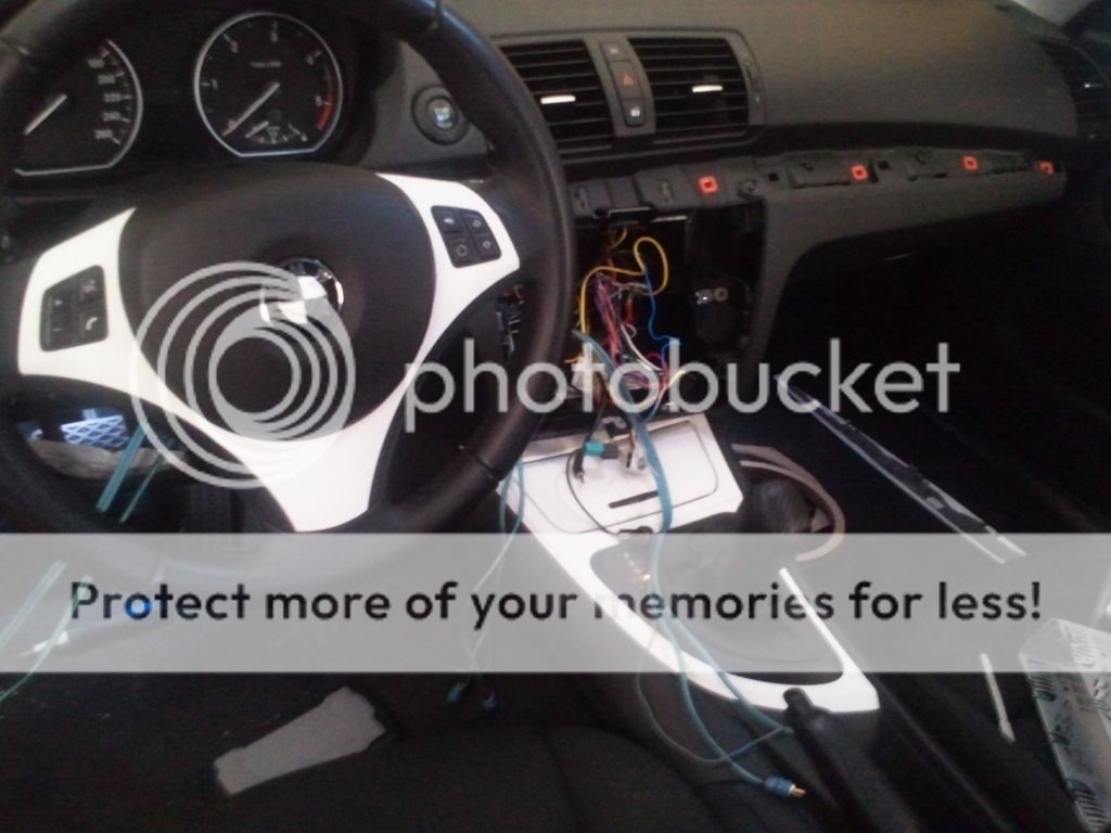

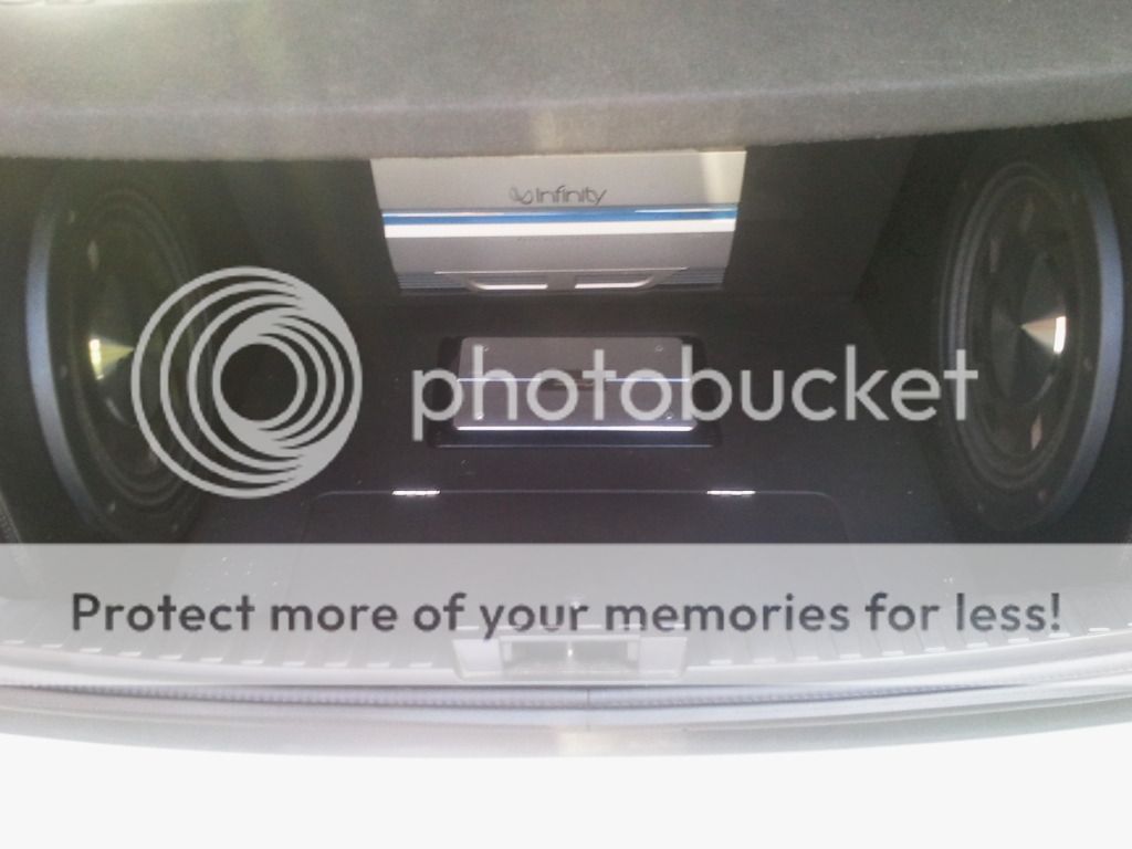

    ragazzi dopo tanto mesi ad acquistare con calma il materiale oggi dopo 3 giorni di lavoro intenso sono riuscito a finire l'impianto audio nella mia 1er..spero vi piace..
    ecco qualche foto..

    ciao fraaa fighissimo l'impianto audio!!!! cmplimenti!!
    ma te ne intendi?? hai fatto tutto tu??

    grazie jolly..:biggrin: il 90 percento l'ho fatto io..me ne intendo un pò..dipende che ti serve sapere..

    io vorrei sostituire tutto l'impianto audio senza modificare le predisposizioni di serie....

    se guardi la mia auto dentro sembra come prima solo che ora monta casse da 20 sotto ai sedili invece che 16 e medi della ciare e tweeter coral..l'unica cosa è il baule che è come in foto..ma li scegli tu che fare..

    Complimenti fra :biggrin: ottima la soluzione dell'alloggiamento dell infinity e del bauletto dove si arriva alla batteria :wink:
    PS: potresti dirmi con cosa hai sostituito i mid-woofeer originali da 16 con quelli da 20?? la marca e il modello :wink: :biggrin: , abche i medi della Ciare che presumo tu abbia dovuto "staffare" :lol:, grazie mille :wink:

    eccoti l'elenco di quello che monto..per i medi e i woofer mi sono dovuto far fare delle tasche..me le ha costruite un ragazzo del forum..@rsv250 del forum che ringrazio per tutti i consigli che mi ha dato..
    tweeter coral mt 25
    medi ciare cw100z
    woofer sotto ai sedili groundzero mw200neo con adattatore da 20
    ampli infinity 4 canali 7541a
    ampli PIONEER PRS-D420
    2 subwoofer PIONEER TS-SW1241D
    cavi audison
    stereo alpince cde 112ri con relative interfacce comandi volante e sensori parcheggio

    tweeter coral mt 25 60 euro
    medi ciare cw100z 35 euro
    woofer sotto ai sedili groundzero mw200neo con adattatore da 20 170 euro
    ampli infinity 4 canali 7541a 200 euro usato
    ampli PIONEER PRS-D420 150 euro usato (nuovo costo sui 500 euro)
    2 subwoofer PIONEER TS-SW1241D 150 euro usati (nuovi costano 250 l'uno)
    cavi audison
  15. fraaa90
