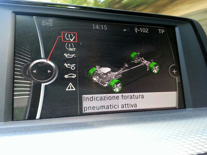

    R: Ritirata ieri......Sensore RPA inattivo. iniziamo bene....
    [​IMG] ma io vedo così, è uguale il tuo?

    A no, occhio. Io no........allora qulcosa non quadra e devo richiedere a Bypx. non capsico più nulla
    io vedo così:
    Uploaded with ImageShack.us

    Scusa è, ma xkè non metti a zero una gomma e vedi subito se va,?
    Sent from my GT-N7100 using Tapatalk 4 Beta
    Secondo me il sensore è guasto o è da abilitare.
    Altrimenti dovrebbe darti 'init' per l' inizializzazione della pressione.

    "È giusto così è tradotto alla ***** vuol dire che gli pneumatici sono ok, altrimenti direbbe attivo. Inattivo intende che la spia di foratura è inattiva
    Boh. non capisco una cippa...

    Ho comprato due F31 touring msport con navi pro, una per me e una per il mio socio, su entrambi dice inattivo, quindi deduco che è tradotto alla cacchio ovvero inattivo vuol dire che non si è attivata la spia e che quindi le gomme sono ok.
