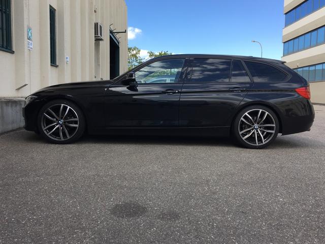

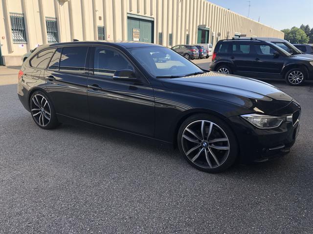

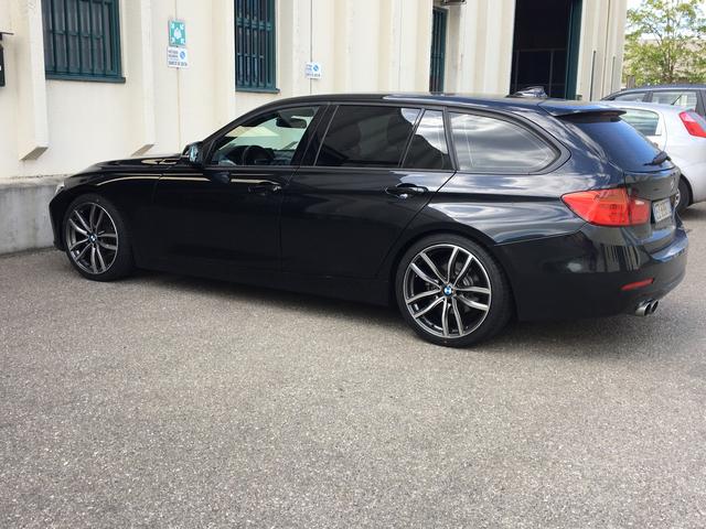

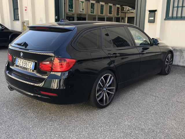

    Ti inserisco qualche foto per farti vedere come stavano,
    tieni conto che la mia aveva molle pro-kit

    Grazie della risposta, in effetti cos'ì stanno benissimo, hanno un effetto elegante e sportivo allo stesso tempo senza essere tamarre, con il nero della carrozzeria poi stanno benissimo, complimenti !! Ciao
