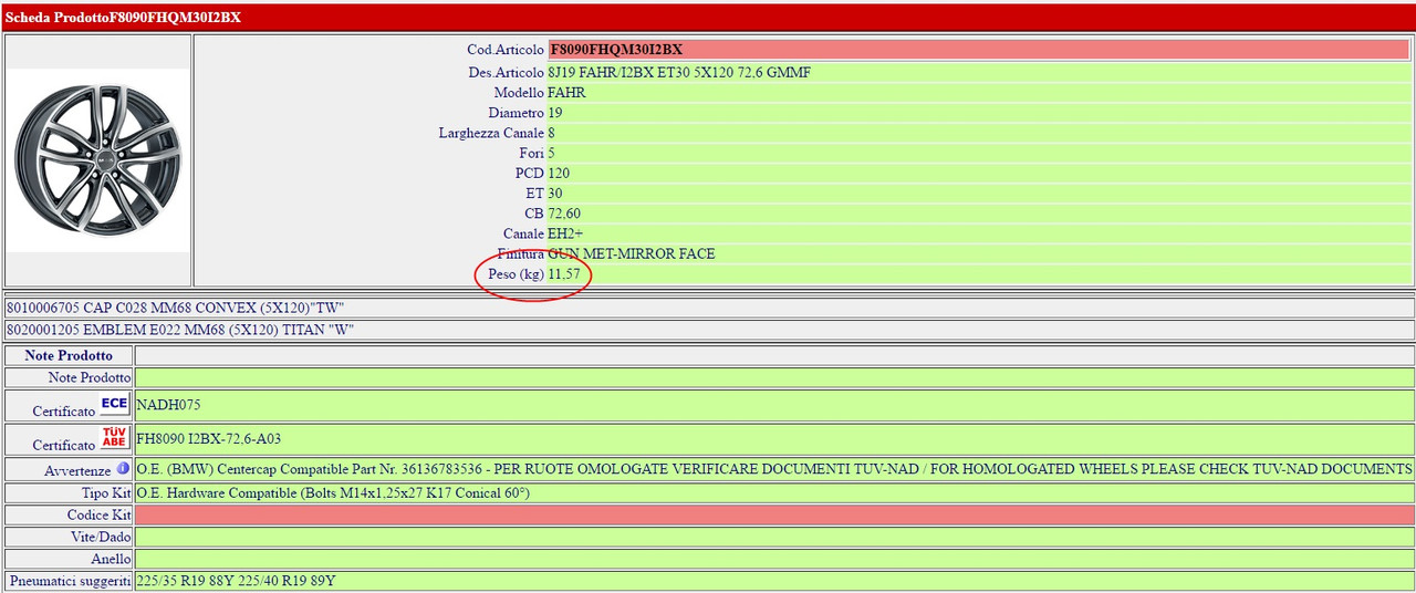

    Immagino siano queste le misure che hai scelto.
    Mak Fahr 8x19 et 30 = 11,57 Kg
    Mak Fahr 8,5x19 et 38 = 12,01 Kg
    In effetti niente male come peso.
    A titolo di confronto:
    BMW 403m --- 8,5x19 et 47 = 13,25 Kg
    Mak Bimmer -- 8,5x19 et 37 = 14,06 Kg
    Mak Luft ------- 8,5x19 et 33 = 12,40 Kg
    Mak Luft FF --- 8,5x19 et 33 = 10,96 Kg
    Solo gli FF riescono a fare un pò meglio dei tuoi nuovi cerchi. Diciamo che hai dei 19 che pesano come dei 18 oem.
    Alla luce di questo, rinnovo i complimenti per la scelta delle nuove "scarpe". =D>
    PS. ed il Cyfer non delude mai...! :marameus: :haha

    per le misure non le ho proprio scelte (anche se mi andavano bene), il gommista mi ha detto che per via delle omologazioni (NAD) potevo montare solo questi.
