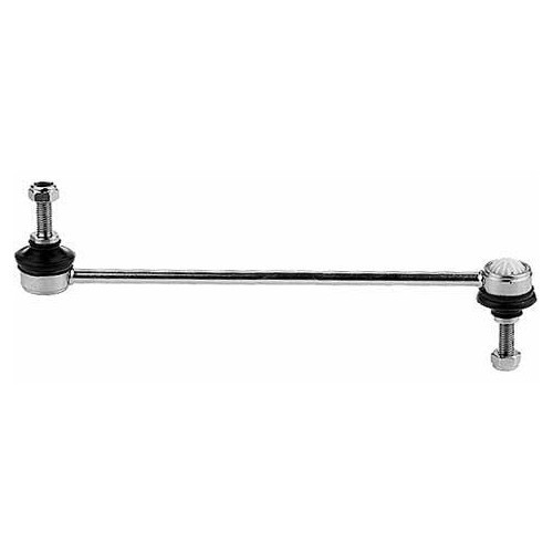

    Avevo da tempo un rumore "sordo" in corrispondenza dell'anteriore destro, reso ultimamente ancora più fastidioso ed evidente da quando ho abbassato l'assetto. Un rumore tipo "troc - troc" ... per intenderci, che si evidenzia a basse velocità, su piccole asperità (tipo dossi), e solo quando lavora la sospensione di destra, quindi buche a destra, o quando si sterza decisamente a sinistra...
    Giusto oggi, abbiamo risolto la cosa.
    Le stramaledette "biellette" sono la causa di tutto al 99,9% di questo storico problema, che anche tanti di voi accusano...
    A causa di buche, e crateri vari di cui le nostre stramaledette strade sono piene, sono le prime a saltare con l'andare del tempo...
    Siccome sono collegate alla barra stabilizzatrice, noterete anche un beneficio immediato sul rollio, oltre a rimediare al rumore pazzesco che producono quando sono rotte, che viene amplificato su tutta la barra anti rollio.
    Oggi con 60 € montaggio compreso (le biellette in conce costano 20 € l'una) ho risolto la cosa definitivamente...

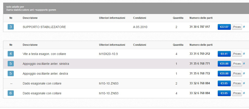

    Ho una bmw 330xd vecchia del 2007, sapete indicarmi il codice del braccetto?
    Grazie.
  11. spettinato
    spettinato Primo Pilota
    1.120
    29
    14 Aprile 2014
    214.777
    330xd e91 Msport
    nelle xD /emoticons/laugh@2x.png 2x" width="20" height="20" /> è diverso...è piu grosso e in alluminio.... questo è per la mia msport.... verifica se uguale alla tua
    N°5
