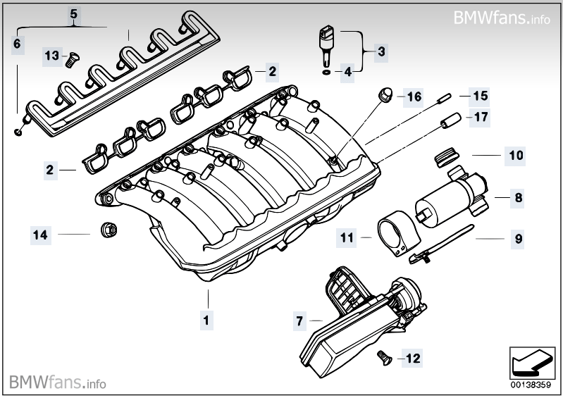

    inoltre mi hanno trovato una valvola, la n. 7 in figura se non erro,
    rotta, in pratica serve a variare la geometria dei condotti di aspirazione, la mia aveva la farfalla staccata ed incastrata, in pratica era sempre più o meno apertà a metà.

    La valvola che dici tu credo che sia la numero 7...è successo anche a me!

    si hai ragione, ho corretto ;)

    valvola disa ! invecchia nel tempo la componente elastica del polmoncino . putroppo ho visto vari casi simili in bmw non subito identificati !

    infatti, il tecnico dell'officina ha detto che se ne sono accorti in quanto non capendo subito che c'erano i due iniettori invertiti, hanno iniziato a smontarmi l'auto :eek:... alla fine dice chi a seconda di come si posiziona la farfalla staccatasi, le prestazioni diminuiscono ma non in maniera tanto evidente da farti pensare ad un guasto vero e proprio... perciò ho ritenuto utile postare, è un pezzo che si asporta e veriifica abbastanza facilmente.
