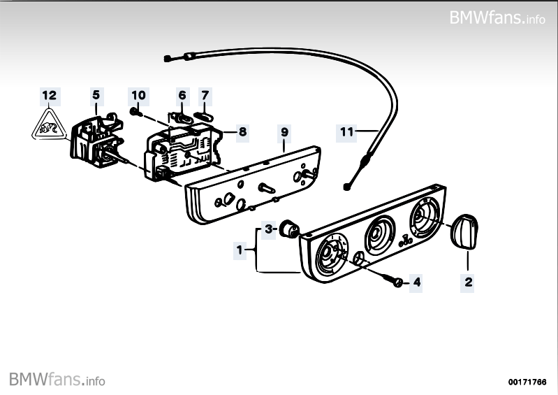

    In pratica la monopolina funziona così:
    quando è tutto sul blu, esce aria fredda. L’aria fredda esce fino a quando la manopola è a oltre ¾ di giro, poi c’è una zona piccolissssima (pochi millimetri) dove riesco a modulare la temperatura per far uscire l’aria tiepida. In fine quando sono tutto sulla zona rossa esce aria caldissima.

  15. makepalle2002
    3.852
    262
    17 Marzo 2007
    55.106.019
    320i cabrio E36
    nel messaggio ero sarcastico, ma non ci sono andato tanto lontano; ricordatevi che avete una bmw, ci sono centraline per qualunque dispositivo :lol:
    non sarà una vera e propria centralina, ma il comando della valvola è elettronico, come dimostra il pezzo n°8 in figura.
    quindi la valvola è comandata elettricamente, e, come dicevo, se si blocca, solitamente resta tutta aperta, e di conseguenza, caldo a manetta.
    questo mi fa pensare che, in pratica, la manopola comanda un potenziometro, che con l'età, come tutte le resistenze a strisciamento, non fa più bene contatto.
    per risolvere, dovresti smontare i comandi, aprire quella scatola che contiene l'elettronica, e pulire il potenziometro, spruzzandogli un pò di spray pulisci-contatti.

    Ciao io non sono convinto che il problema di Davide fossero potenziomentri/ fusibili o qualcosa di elettrico/elettronico.
    Ho smontato personalmente la mia perche aveva lo stesso difetto. Tutto molto basico, meccanico, il filo che tira e rilascia la valvola che fa entrare/blocca l'aria calda è tipo quello dei freni delle bici. ci sono dei supportini/guide che lo tengono in sede e poi alla fine ha un aggancio che lo fissa appunto a queste valvole meccaniche. L'ho sostituito diversi anni fa quindi non ricordo bene quale di questi elementi fosse rotto, ma sostanzialmente non essendo più bene in sede, il filo si inarcava e non riusciva a far muovere la valvola salvo quando era tutto caldo o tutto freddo che allora riusciva a raggiungere una tensione tale che faceva ruotare la valvola.
