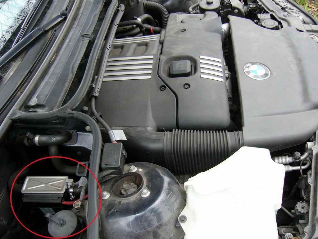

    Vi allego l'immagine del riscaldatore elettrico in questione

    tale dispositivo è elettrico dunque non fà rumore, potresti provare con diangosi se ti dà qualche errore

    this is webasto?:-k

    No quello è il riscaldatore elettrico. Il webasto è montato sulla mia ed è molto più grande :wink:

    Serve per produrre aria calda nel riscaldamento ancora prima che l'acqua del motore sia calda.
    Si attiva in automatico quando la temperatura va sotto i 13 gradi
