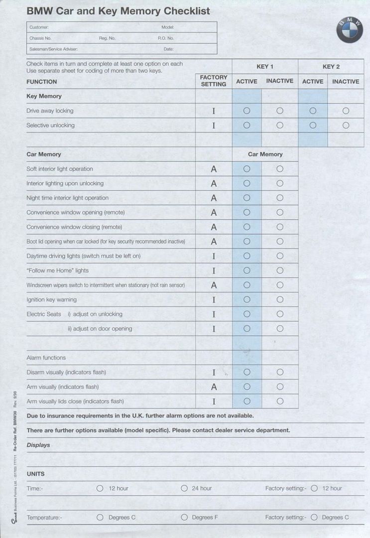

    Bè, ce ne sono un po di opzioni, quelle che mi vengono in mente sono queste per ora:
    Attivazione chiusura centralizzata dopo i 20km/h
    Lampeggio frecce apertura
    Chiusura finestrini alla chiusura auto
    Volume radio a seconda della velocità
    Temperatura preferita sul clima automatico
    Sbloccaggio selettivo delle portiere (come le mercedes)
    Se entro 2min dallo sbloccaggio non c’è apertura, il bloccaggio si riattiva automaticamente
    E mi sembra pure l'apertura capottina con i tre click della chiave

    Quoto non le conosco illuminaci :-)

    dovreste cercare nel forum perchè ce ne sono un sacco da attivare sulle chiavi, ora a memoria non so, mi ero segnato quelle che mi interessavano di più e le ho riportate sopra. L'operazione in Bmw non è gratis ma una volta la si può anche fare se si va a colpo sicuro su cosa si vuole ; ))))

    Ok grazie,ma come si entra in questi parametri?
  16. Ale_72
    60.722
    24.438
    2.144.144.144
    Guidando fino ad un concessionario BMW.
