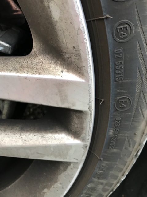

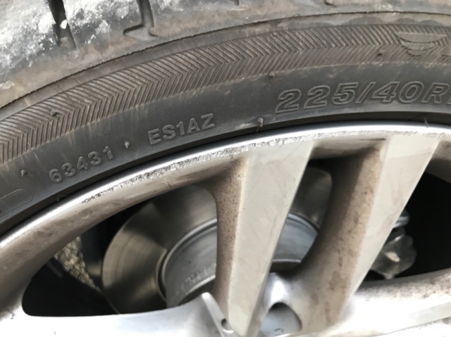

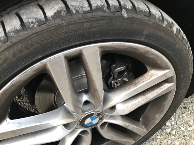

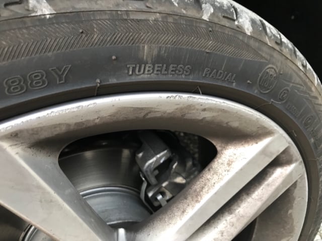

    [​IMG][​IMG][​IMG][​IMG]
    Foto del danno
  5. zetazagor
    zetazagor Secondo Pilota
    713
    47
    9 Febbraio 2011
    Torino
    21.313
    Mercedes A45 AMG + BMW Z4 2.5si
    Anch'io avevo fatto un danno simile. L'ho fatto riparare dal mio gommista , stuccato e verniciato ( ma solo sfumatura sulla parte danneggiata ) , non si vede nessuna differenza , 30 €euro € il costo ! Eviterei sia di verniciare completamente il singolo cerchio danneggiato o ancor peggio anche gli altri 3 , rovineresti la verniciatura originale col rischio che poi si sfogliano.
