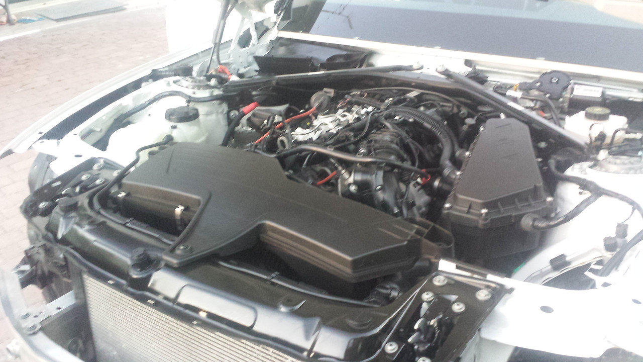

    ragazzi torno al progresso del motore...
    smontaggio convertitore di coppia dal volano.
    sostituzione paraolio cambio automatico dal kit preso in bmw.(kit riparazione presa di forza)
    poi innestato convertitore di coppia con un po di olio idraulico dentro.

    premetto che nel motore ho montato tutto tranne motorino d avviamento----quasi tutto

    poi dopo aver appoggiato il motore al cambio ho incominciato ad invitare le viti.
    dopo ho invitato le viti che collegano il volano al convertitore di coppia . 4 viti .
    le viti si invitano dal buco del motorino d avviamento....ruotando il motore in senso antiorario ,ho messo una ad una le viti.

    da sabato ad oggi è cosi......

    Complimenti, davvero un lavorone !=D> Sono curioso di vedere la vettura finita e di conoscerne il costo complessivo, se possibile.

    Tanti complimenti, mi piacerebbe avere un quarto della tua abilità...

    Complimenti anche da parte mia! Non ho mai scritto, ma sempre seguito i progressi: sei ai livelli di "Affari a 4 ruote"!!!

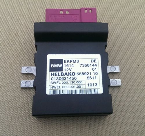

    ragazzi prima accensione....non parte.....sembra che non arriva gasolio
    sostituisco questa.....
    centralina pompa carburante........
    premetto che ancora mi deve arrivare la centralina fem nuova.
