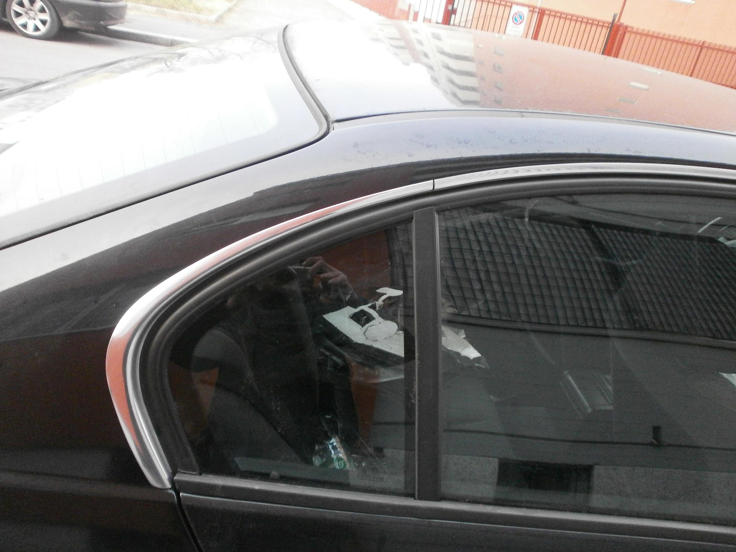

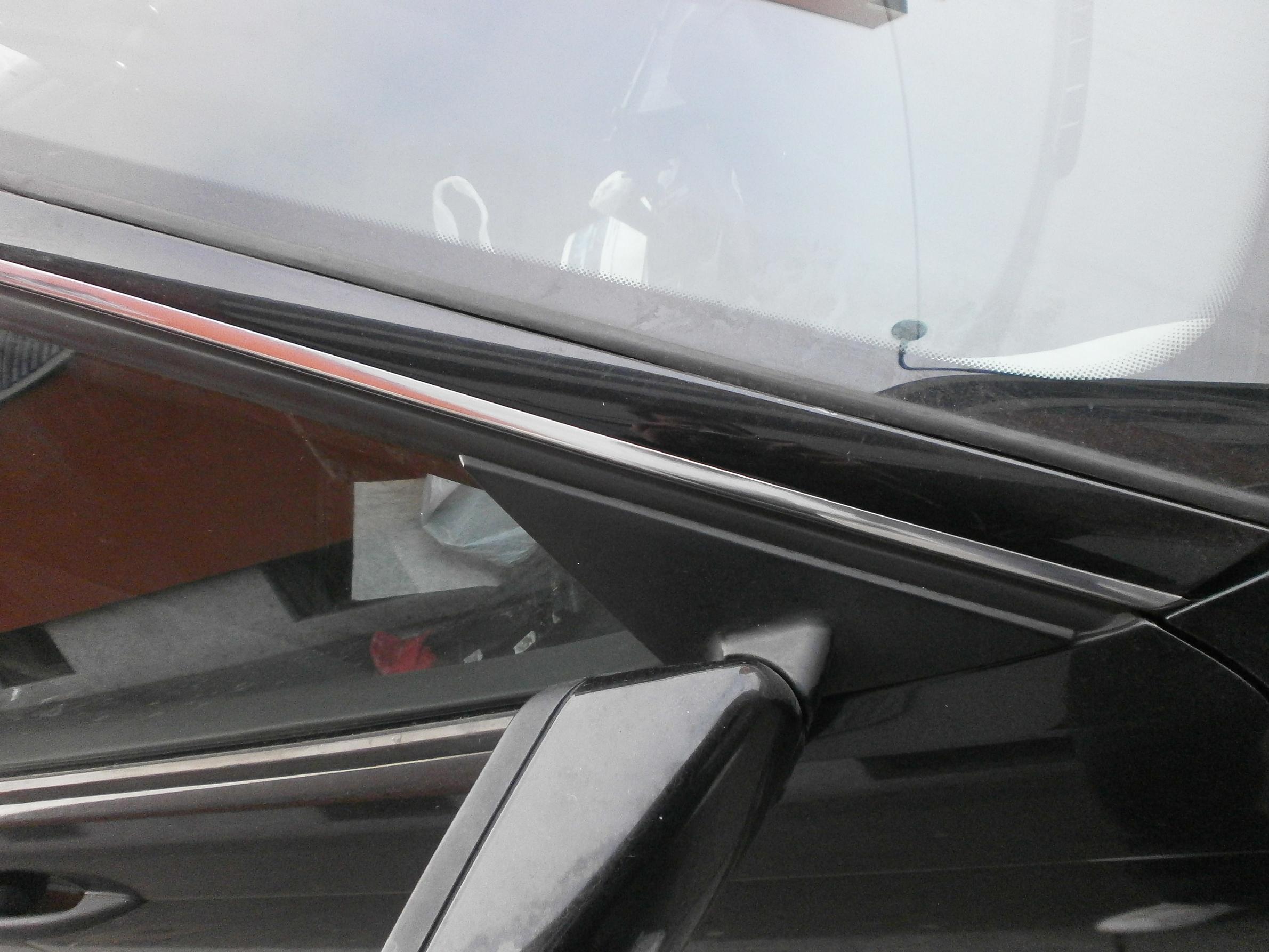

    Conosco molto bene la lucidatura, anche sui metalli (il principio fisico è lo stesso)
    recentemente ho lucidato le chrome line (da nere le ho rese lucide)
    essendo in alluminio, chiunque può immaginare che se non protette da trasparente si sarebbero opacizzate in 2 giorni
    io invece sfruttando il principio descritto NON le ho nemmeno verniciate.
    e le mie sono ancora lucidissime, al contrario di tutti coloro che le hanno fatte con tutti i prodotti magici tanto declamati..
    come si può notare, l'auto è pure sporca, basta guardare il parabrezza...
    Non vorrei risultare pedante, ma era per sottolineare la necessità di una spianatura perfetta sui materiali, e per le vernici è lo stesso.

    ve l'avevo detto che quel prodotto è valido al pari di quelli professionali..(esaminandolo la composizione e l'odore non lasciano dubbi)
    non è il solito polish al petrolio...
    io l'ho scoperto casualmente.
    il mio vicino di capannone costruiva macchinari automatici per imbottigliare (dosatori, ecc)
    e per ogni macchinario che faceva, la ditta gli forniva centinaia di campioni del prodotto per provare il macchinario.
    naturalmente dopo la costruzione gli rimanevano i campioni, e lui ci riempiva di ogni sorta di prodotti..(profumi, detersivi,coloranti, ecc)
    (tra cui anche l'argentil)
    una volta per lucidare la vernice di un mobile non avevo abbastanza polish e ho provato quello..
    non dico che non c'è di meglio, ma a quel prezzo non esiste nulla..
    ne ho ancora una decina di boccette, e lo uso ancora con soddisfazione. (tra l'altro ho lucidato anche i fari)
    notare che l'auto è 13 anni che sta all'aperto estate e inverno...
