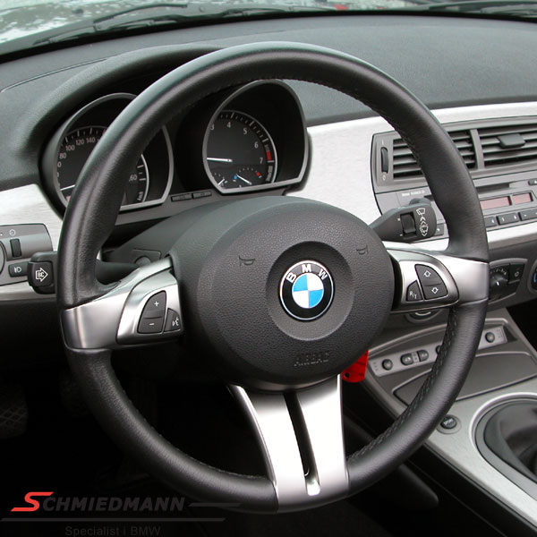

    Dici che non ti piace chrome vinz? Comunque sarebbe l'effetto che ricercavo proprio tempo fa, sia quando cercavo il volante, sia quando volevo rifare la corona spessa e mantenere la chrome line. Insomma, il chrome mi è sempre piaciuto di più, anche se effettivamente sa meno di pezzo originale..

    Allora, ieri sera ho misurato i volanti: quello "standard" e quello M hanno lo stesso diametro (circa 36 cm) mentre le mostrine delle razze sono diverse, la razza verticale è più corta (nel volante M) di almeno 1 cm, quelle orrizontali (dove ci sono i comandi) sono sostanzialmente identiche, tuttavia la parte finale di tutte e tre le coperture ha un arco visibilmente più ampio sul volate M (per fasciare il maggior spessore di quest'ultimo).
    Tutto nero o con le parti cromate... boh, sicuramente l'impugnatura di quello M è tutta un'altra cosa, quindi personalmente voto per il volante M.

    Oggi è arrivato il volante M! Ragazzi, è davvero "grosso"! Niente doppi sensi eh :) /emoticons/smile@2x.png 2x" width="20" height="20">
    Ho provato ad inserirci le plastichine delle due razze laterali e coincidono quasi perfettamente, va solo limata leggermente la parte che abbraccia la corona perché ovviamente è più spessa, ma roba da poco.
    Prossimamente quindi, porterò a riverniciare tutte le plastiche del volante in chrome line, così da ottenere un volante M chrome line con comandi. ;) /emoticons/wink@2x.png 2x" width="20" height="20">

    Rinnovo volante
    E perché? Io uso addirittura un "forno" realizzato appositamente, alimentato da un phon. Soprattutto in inverno è importante per avere un bel lucido, visto che l'aria è carica di umidità.
    Non bisogna neanche esagerare col lucido, specie se non è dei migliori, perché tende a fare una patina bianchiccia, che oltre a modificare il colore, rende pessimo l'effetto finale. Una o due mani sono più che sufficienti.

    Qui pero' non e' da fare lucido.
    Per rifare la chome line, secondo me ci vuole una combinazione di:
    - codici colori (o esperienza pregressa)
    - buona volonta
    - fantasia
    Questo e' il colore da replicare
    Che, come puoi vedere, e' cangiante in base alla luce. Era tipico del 3.0i, non so per il restyling.

    È una finitura satinata, serve un trasparente satinato, non so neanche se sia facile da trovare. L'opaco che uso io non ha questa resa finale.
    Sotto c'è un argento, non metallizzato, colore molto delicato.
    Siccome sono molto curioso e volenteroso, adesso ci provo :D /emoticons/biggrin@2x.png 2x" width="20" height="20">

    Per quello chiedevo dove avesse trovato i codici colori della base e del trasparente. Io in questi anni non li ho mai trovati. C'e' da dire che dopo averla venduta ho perso interesse nella ricerca.

    Rinnovo volante
    Hmmmm mi sa che è molto più difficile del previsto.
    Io ho usato questa tinta (che secondo me è quella più vicina, ma soprattutto quella che avevo disponibile )
    E, senza badare alle imperfezioni perché ho spruzzato alla buona e in ambiente impolverato, il colore e l'aspetto satinato potrebbero anche andare, ma questa vernice senza lucido non può essere maneggiata, e col lucido il risultato peggiora decisamente.
    Ho provato sia col lucido "lucido" che con quello opaco, satinato non ne ho.
    Ripeto, fingiamo che non ci siano imperfezioni, ma non mi piace assolutamente il risultato, l'argento si scurisce e perde uniformità.
    Va anche detto che non gli ho lasciato neanche il tempo di asciugare, ma ricordo di averci già provato in passato ed era venuta una cosa del genere; praticamente la finitura va a sciogliere il grigio argento.
    Di sicuro non è questo il metodo adatto.
