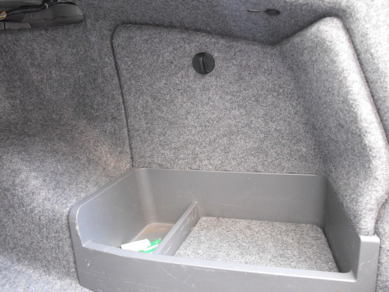

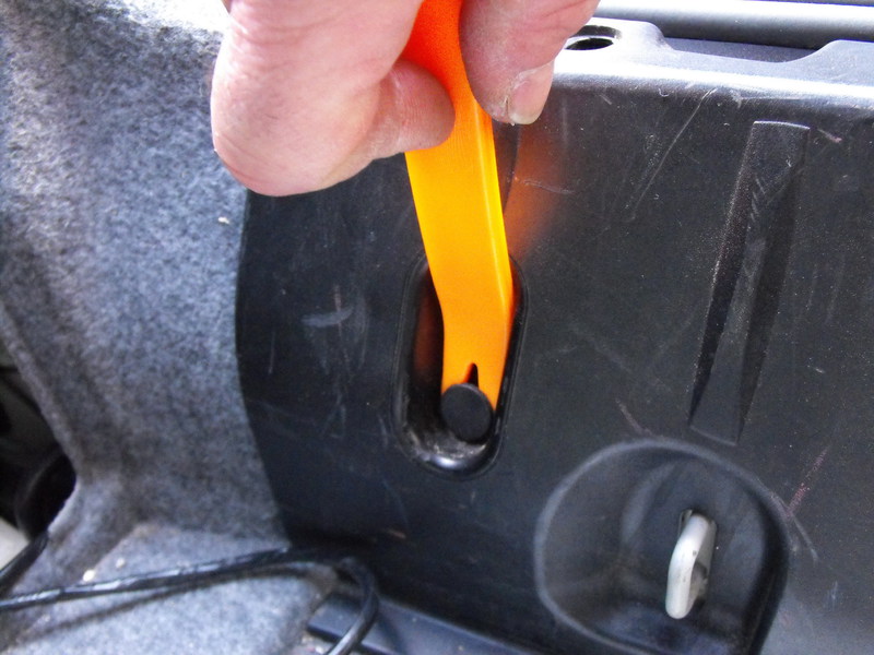

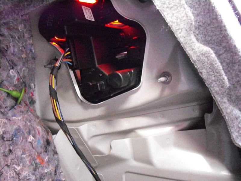

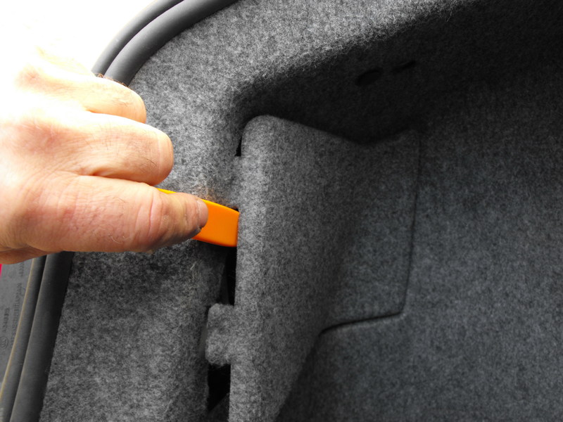

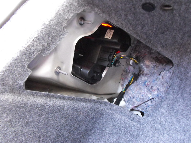

    - ora vanno smontati i farti posteriori per accendere a degli agganci del nostro paraurti. girare la linguetta nera ed estrarre il supporto protettivo della batteria, ci saranno tre bulloncini a chiave sempre da 8 da svitare (attenzione a non far cadere il bulloncino nel vano sotto dove c'è batteria altrimenti risulterebbe difficilissimo recuperarlo).

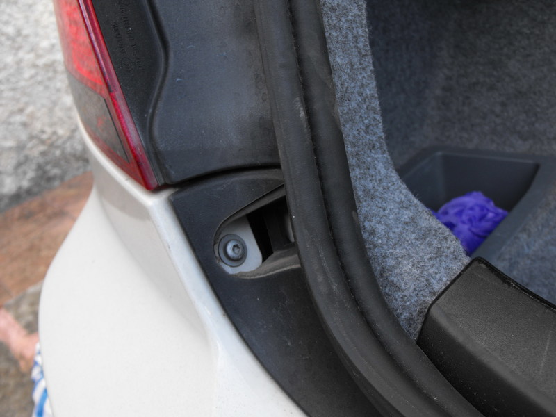

    - altro lato va estratto questa sorta di sportellino, aiutatevi con delle leve apposta in plastica, avrete altre 3 viti per smontare faro

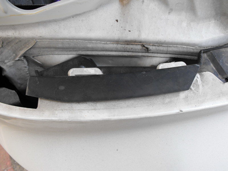

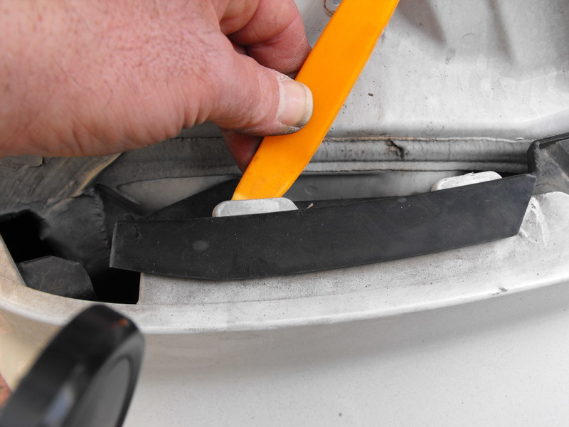

    - estratto il faro troverete questo tipo di aggancio, sganciare il paraurti dagli innesti aiutandovi a far leva alle linguettine sotto sempre con la solita e indispensabile leva in plastica

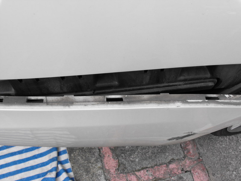

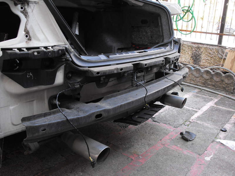

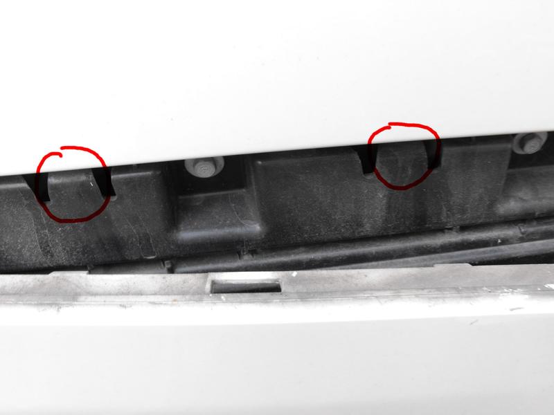

    - questa è la parte più complessa e delicata, in pratica lo distaccamento della parte laterale del paraurti. una sorta di 3 asole (per lato) sono incastrate alla macchina tramite delle spunte in plastica rivolte verso l'interno (cerchiate rosso). per sganciarle, aiutatevi mollando pian piano il paraurti, mai tirandolo verso fuori altrimenti si rompono le asole , ma cercando pian piano di tirare verso giu e aiutarvi con la punta fine della solita levetta in plastica, oppure con una lama di un coltello, cercando di far muovere "la spunta" raddrizzandola fino a sfilare l'asola

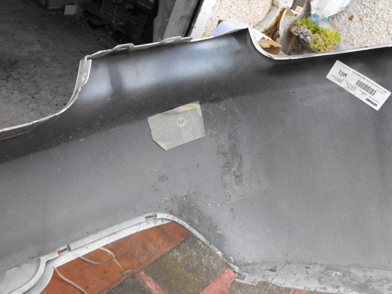

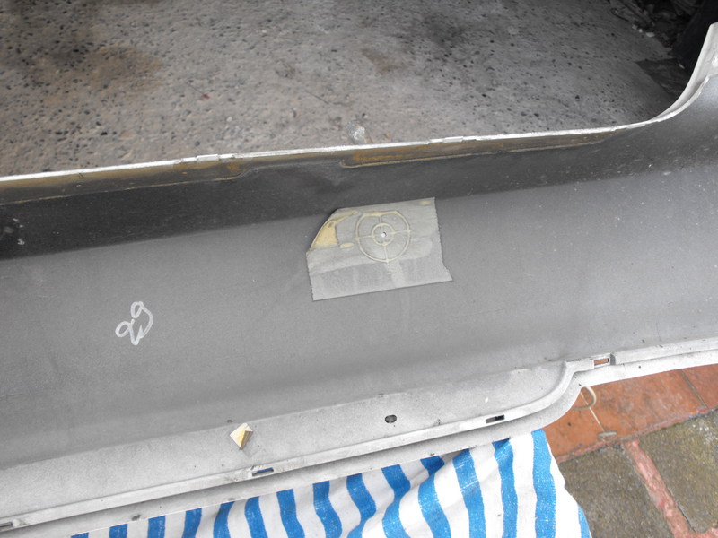

    - una volta che il paraurto è fuori dall'auto lo voltate e trovate una sorta di nastro protettivo che ha protetto nel tempo i 4 segni fatti dalla fabbrica che indicano il centro del foro da fare e le le linee per collocare precisi il supporto sensore. togliere il nastro protettivo, pulire
    la parte che vi appare nuova, io ho usato del petrolio, e fate un piccolo foro al centro della croce che vedrete. logicamente il foro va fatto dalla parte interna a quella esterna (verniciata)

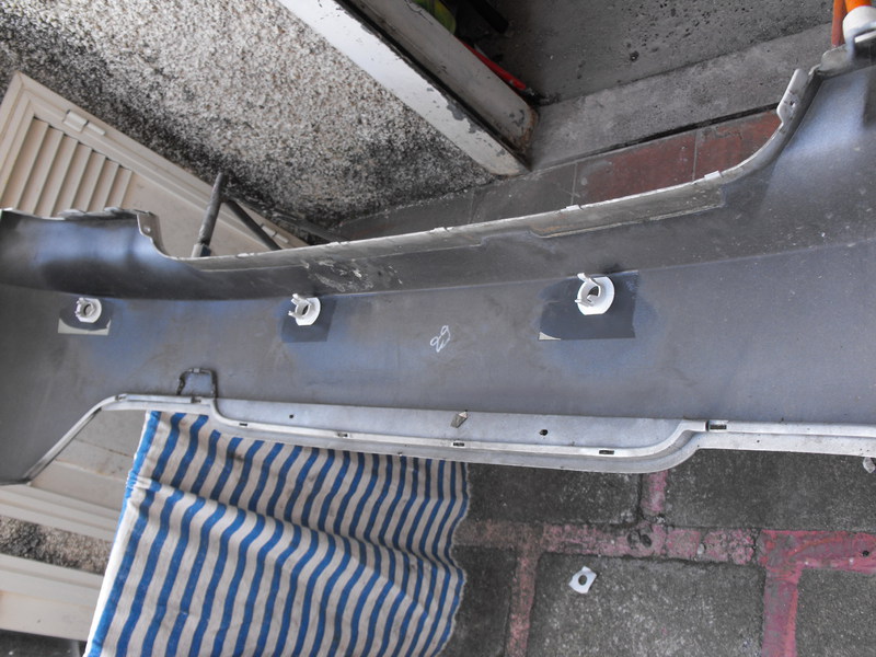

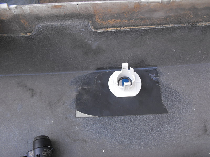

    - una volta fatti i 4 fori con una punta da 4mm, abbiamo il centro del nostro punto del sensore, ora bisogna forare con una fresa da 18mm questa volta però il foro va fatto dalla parte verniciata verso l'interno. per prevenire graffi e per proteggere rivestire la parte da forare con 2 o 3 strati di nastro da carrozziere

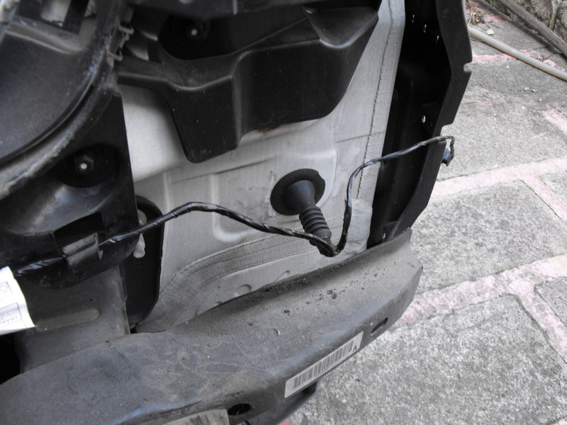

    - far passare il cavo del collegamento dei sensori alla centralina, bisogna forare la parte bassa lato destro della carrozzeria, o chi è fortunato come me , la trova gia forata, con una fresa da 40 e far passare in cavo ed innestare il pressacavo gia predisposto sul cavo che avete dei sensori. far passare il cavo dei sensori negli appositi alloggi per lo stesso e se preferite fascettate vicino agli stessi agganci

    - dietro la parte che si vede con del materiale fonoassorbente,sopra la batteria, va posta la centralina PDC con il suo modulo che andrà ad avvitarsi sulla carrozzeria
