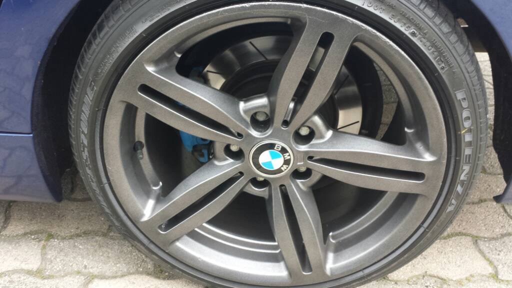

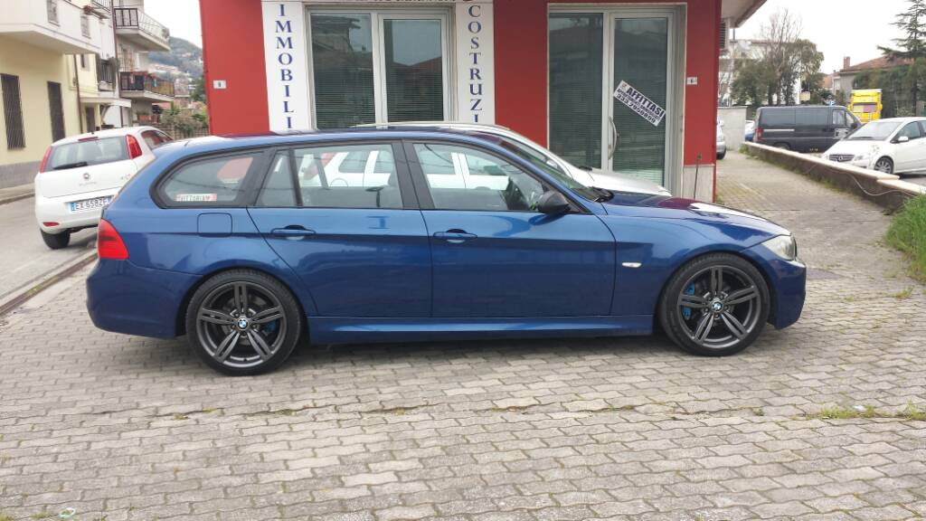

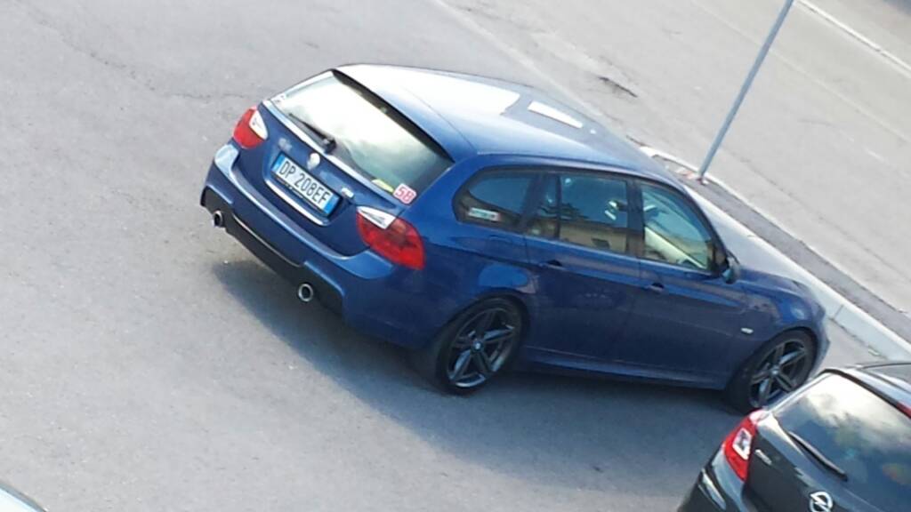

    Gran lavoro. Complimenti.... io sulla mia ho fatto il lavoro inverso...avevo dei replica m6 da 18 a cui la diamantatura si era rovinata e il precedente proprietario aveva riverniciato tutto in silver con scarsa qualita. Allora li ho cartati, fondati e verniciati in gunmetal metallizzato opaco....l'effetto che hanno mi piace davvero molto e a mioa avviso stanno benissimo sotto il mio colore blue le mans. [​IMG][​IMG][​IMG][​IMG][​IMG][​IMG]

    Belli Maury i tuoi cerchi.
    Li hai verniciati a bomboletta o con il compressore?

    Grazie.... i cerchi li ho verniciati a compressore e una volta rimontate le gomme ho ripassato i bordi con l'aerografo, perche cmq anche standoci attenti qualche segnetto cmq ci è uscito. L'ideale sarebbe farli verniciare a polvere x essere straresistenti, pero poi nn avrei potuto fare un colore metallizzato. Sono consapevole che cmq la verniciatura fatta è abbastanza delicata. È un lavoro molto casalingo e ci sarebbe voluto almeno il forno x asciugare e rendere la vernice molto piu dura. Credo che a ottobre che le toglierò x le invernali, qualche ritocco lo dovro fare.

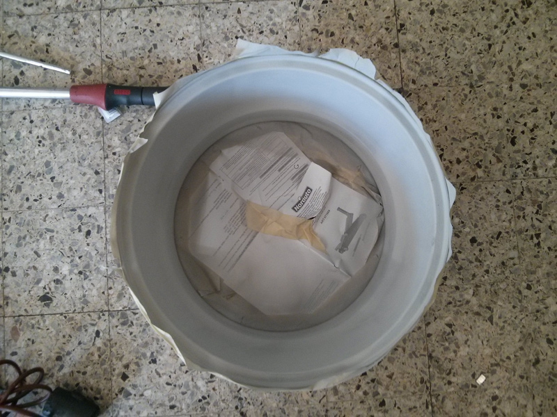

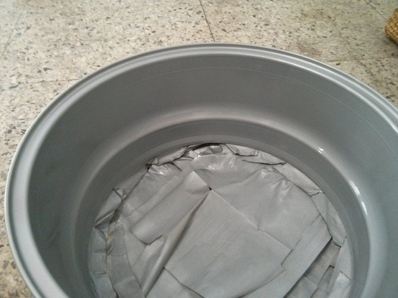

    In questa puntata vi faccio vedere come ho trattato i canali interni, la mia intenzione era dargli un aspetto migliore senza impazzire alla ricerca della perfezione assoluta.
    Dopo averli puliti bene, li ho carteggiati con carta 400 e ho dato una mano di fondo.
    Il giorno dopo, con il fondo perfettamente asciutto, ho carteggiato tutto il canale con carta 1200 bagnata e ho verniciato a bomboletta. Ho utilizzato una bomboletta di vernice poliuretanica bi-componente (da attivare al momento dell'uso); dovrebbe garantire un risultato quasi professionale ed essere particolarmente resistente.

    Bel lavoro. Ti consiglio cmq di passarci un trasparente. Anche se hai usato una vernice bicomponente che è piu resistente, la polvere dei freni tende cmq ad attaccarla e macchiarla. Il trasparente crea una patina molto piu resistente. Ti consiglio un trasparente nautico che è molto lucido e duraturo.

    Dici il trasparente nautico? Puoi andare in un colorificio e fartela fare la bomboletta. Di solito le fanno pagare sui 20/25 euro a farle. Pero sono fatte con vernice catalizzata da carrozzeria e hanno una scadenza. Una volta scadute sono inutilizzabili xche la vernice si catalizza e si secca.

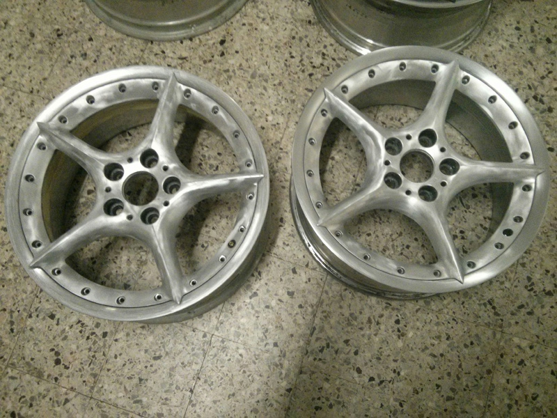

    Questa settimana ho iniziato a sverniciare le stelle, dopo aver spennellato con lo sverniciatore e lasciato agire più di 1 ora, l'effetto è questo... :rolleyes: Per fortuna, leggendo un tutorial su questo stesso forum, scopro l'esistenza di una spazzola con le setole in nylon... che vado ad acquistare al Brico.
    Dopo oltre 2 ore passata a spazzolare col trapano, l'effetto è questo
    Decido allora di farli tutti e 4
    L'ultimo l'ho fatto senza sverniciarlo prima ma agendo direttamente con la spazzola, non ci ho messo molto di più.

    Comunque non serviva sverniciarli... Anzi... Ora devi ridare il primer fondo base e tra fondo è base lisciare tutti i segni lasciati dalla spazzola, il modo giusto di procedere era semplicemente lisciare il tutto per creare una base per la nuova vernice... E se decidessi di farli fare a polvere devono sabbiarli per migliorare l'aderenza ed eliminare i residui per cui...
    Io ne ho fatto fare uno tutto segnato dal marciapiede al carrozziere e non lo ha assolutamente sverniciato
    Invece ho fatto verniciare un telaio di una moto a polvere e l' hanno dovuta sabbiare

    Caro Dragone81, ho ritenuto che i cerchi andassero sverniciati perchè avevano già 2 strati di vernice sopra, il secondo strato era un po debole ed in alcuni punti saltava via. Inoltre verniciando più strati perdi la definizione di alcune forme perchè tendono ad arrotondarsi.
    La spazzola in nylon non segna il cerchio e se lo segna in modo molto leggero. Il cerchio ovviamente verrà adesso carteggiato, fondato e verniciato (non a polvere).
