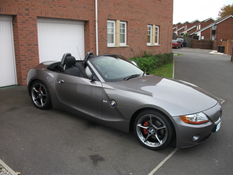

    gli style 108 sono bellissimi, uno dei cerchi più belli di BMW, azzeccatissimi per le z4 coupè e cabrio
    non so se è uno sbattimento riportarli al colore originale ;) /emoticons/wink@2x.png 2x" width="20" height="20" />
    comunque io li ho visti anche in color titanio, col bordo acciaio, e mi sembrava stessero benissimo......se fosse più semplice farli in questo modo potrebbe essere una soluzione......così come potrebbe essere una soluzione farli interamente titanio
    per le ammaccature, tocca invece rettificarli :( /emoticons/sad@2x.png 2x" width="20" height="20" />
    qui con la parte centrale nera
