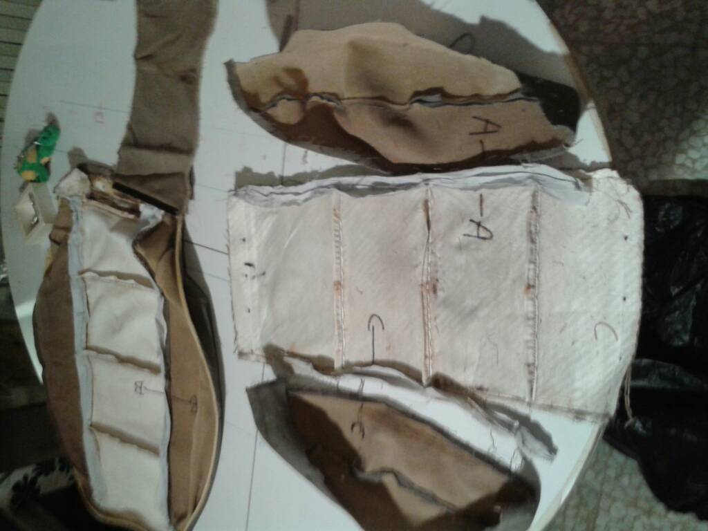

    Il tessuto è fissato tutto attorno al guscio, che ha un canale esterno, il tessuto è cucito su un bordo di gomma che ci si infila all'interno, mentre in basso ho trovato anche del mastice, forse proprio per una riparazione, in effetti dubito che da dotazione originale senza colla potesse reggere a lungo. Anche la parte bassa del rivestimento schienale, che si inserisce sotto la seduta, era incollato con mastice nonostante ci fosse un rinforzo metallico (penso in origine bloccato con gli anellini di metallo)
    Ecco la fodera dello schienale smontata, capovolta, allàinterno di quel tessuto a strisce ci sono dei ferretti che tendono il tutto, a loro volta ancorati su altri ferretti immersi nella gommapiuma:
    Qui si vedono bene le "cordicelle" usate al posto dei ganci metallici, soluzione valida direi:
    Ho un dubbio invece sui lati della seduta, dove ho trovato due ferretti inseriti invece che uno, sapete dirmi se è normale? Non ne ho capito il senso, forse per dare piuà robustezza.
    Per finire, questa penso sia la marca del produttore:
    Ora ho un sedile completamente sfoderato, mi pare che entrambi gli anteriori siano uguali, simmetrici, potrei già mandare questo tessuto per cominciare a lavorarci. Spero non si abbatta quando li vedrà, il lavoro non sembra ma è tanto, perchè sono tanti pezzetti cuciti assieme, tra cui anche le strisce che contengono i ferretti. E' un bel lavoro da fare con molta pazienza!!
    Forse potrà essere conveniente riutilizzare la parte bianca del tessuto, scucendo e rimpiazzando solo quela beige, semplificherebbe molto il lavoro.

    Ho scucito le fodere, la parte centrale ha uno strato interno rinforzato incollato che sicuramente dovrò replicare, altrimenti si rischia di strappare le cuciture, che non saranno al livello delle originali.

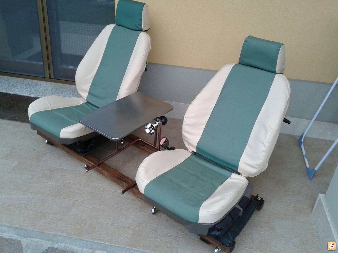

    Ordunque, sono venuti per qualche giorno i miei e ho finalmente messo sotto torchio mia mamma, ma.. Vuoi per mancanza di voglia, vuoi per la reale difficoltà dell' operazione, vuoi anche per un accostamento di colori azzardato e mal riuscito; la bozza del lavoro è questa:
    Indipercui... Dichiaro "mission aborted"!!!
    Perché non so a voi, ma a me me fanno cacà! :lol:
    Si potrebbe tirar fuori di meglio cucendoli sui vecchi, incollandoli sopra anche, ma so già che non mi piacerebbero quindi non ci perderò altro tempo.
    Unico modo perché vengano bene, oltre a misure e cuciture precisissimi, sarebbe usare un sottostrato di gomma piuma sottile, che dia volume al tessuto, altrimenti sembrerà sempre una foderina poggiata sopra.

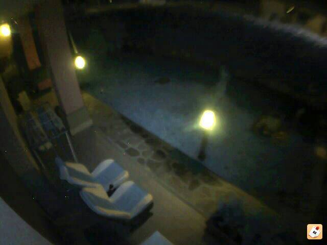

    Diventeranno poltroncine da giardino, sono già posizionate e collaudate, ottime! Serve solo una solida base.
    Il colore fa anche molto "garden" :lol:
