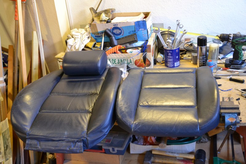

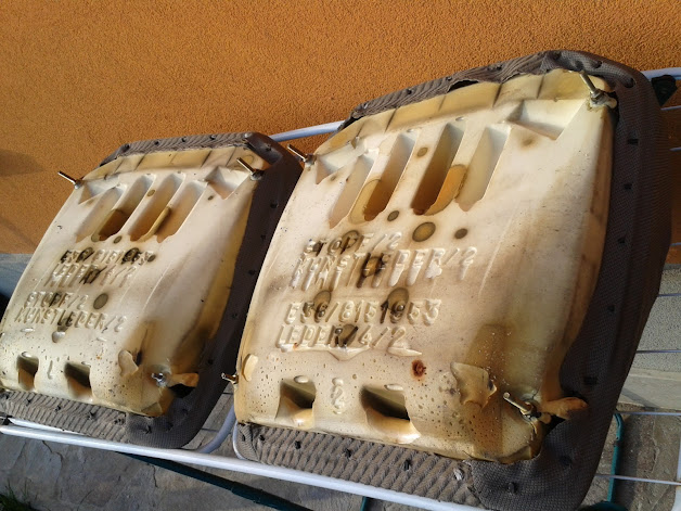

    Al momento, dopo aver lavato abbondantemente i sedili anteriori, i poggiatesta, e la seduta posteriore, li ho lasciati asciugare, e finalmente e' arrivato il sole ad aiutare. Poco fa ho sfoderato un poggiatesta posteriore e ho smontato le sedute anteriori. Il poggiatesta ha il tessuto ben teso e ho fatto fatica a "sbucciarlo", mentre le sedute anteriori si smontano velocemente tramite 4 bulloni, e ho fatto anche bene a levarle perche' il guscio conteneva ancora acqua, cosi' si sasciuga tutto meglio.

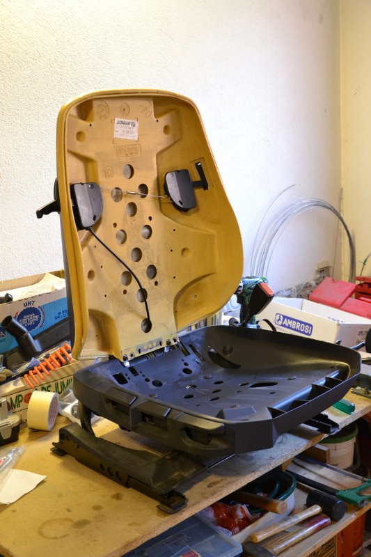

    Mi tornerebbe utile avere magari una guida di riferimento su come si smonta anche lo schienale, ho visto solo due viti torx sotto il poggiatesta, il resto ancora non ho capito come si leva, ma mi sa che il primo passo e' staccare le leve per il ribaltamento, ma non ho capito come.

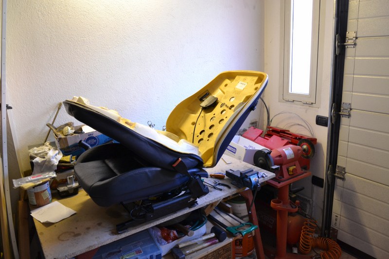

    Intanto ecco qualche scatto dell'inizio:
    Le sedute anteriori capovolte ad asciugare ( si vedono le 4 viti che li fissano):

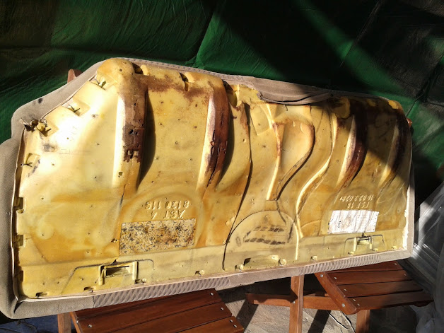

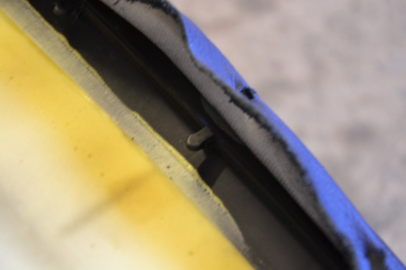

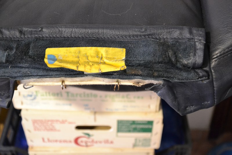

    Il fondo della seduta posteriore, dove si intravedono i fissaggi, che pero' sono tutti degli anellini di metallo chiusi, che andranno poi rimpiazzati:

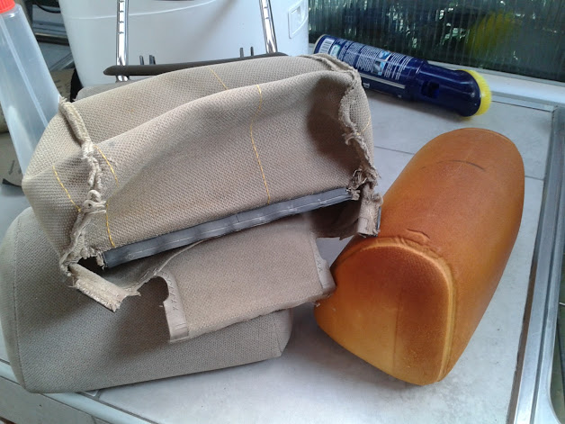

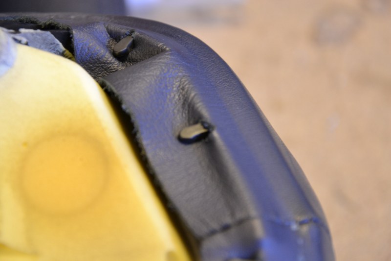

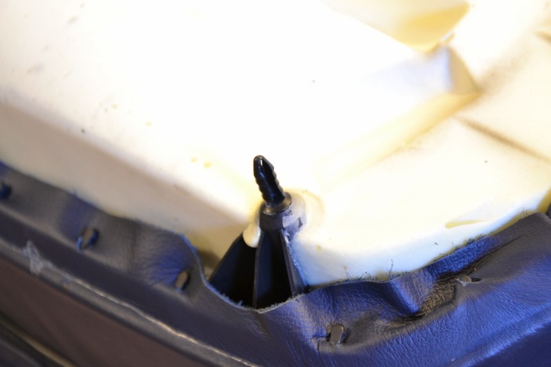

    Il poggiatesta posteriore "sbucciato", il tessuto e' aderente perche' cucito perfettamente su misura, e poi viene bloccato al centro tramite una stecca di plastica che si incastra in una guida con dei dentini che e' immersa nella gommapiuma, tra i due fori.

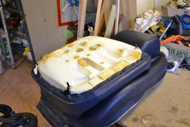

    Sedile con seduta smontata:

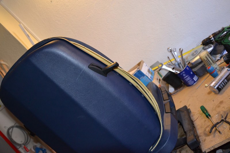

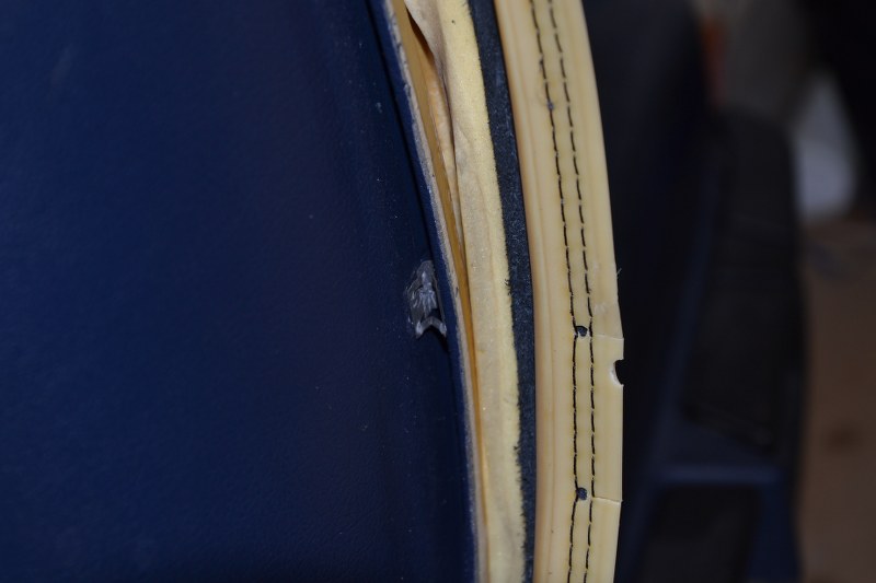

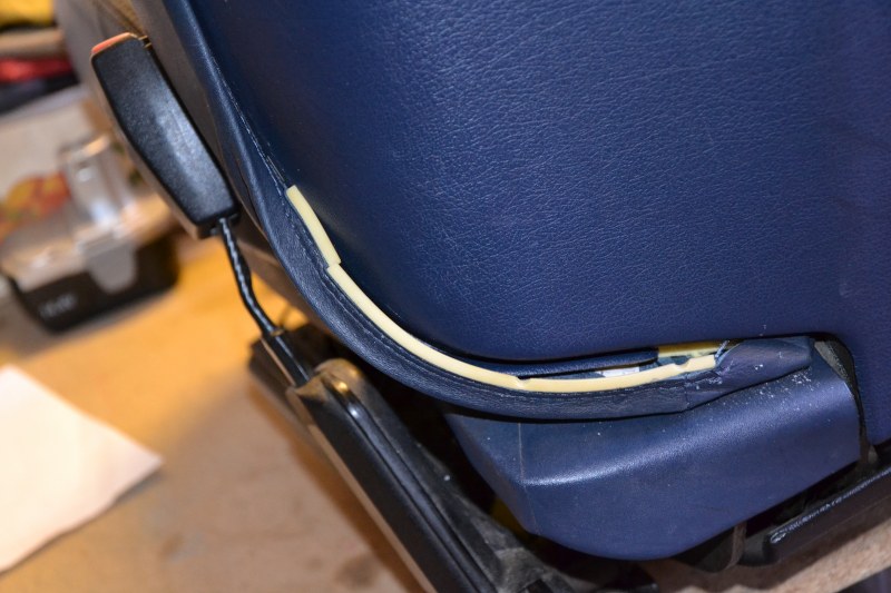

    Ieri ho cominciato a sfoderare una seduta, e' li' che viene il bello, perche' ai lati e' solo ancorata su dei ganci del sedile, ma al centro ogni cucitura corrisponde ad un punto rinforzato e ancorato su uno scheletro in metallo che sta dentro la gomapiuma. Pensavo di trovare i soliti anellini di metallo, invece e' legato con una sorta di fibra strana, forse e' stato riparato??

    x Vinz4 guarda che le sedute che hai sicuramente sono state riparate perche le sedute sotto non hanno i dadi e bulloni a fisssaggio ma dei ganci ad espansione lo so perche in una mia discussione qui sul forum ne ho parlato,poi mi sa che le hanno rammendate per dare la legatura con la fibra, ma puo essere del naylon tipo filo da pesca?

    Vincenzo.... bisogna far foto altrimenti non ci capiamo!
    Onestamente è primo sedile che smonto in maniera totale, e per di più il mio è stato sicuramente ripellato....
    Come avevi visto per lo schienale, anche la mia seduta ha una legatura con un cordino bianco in nylon.... quindi non so rispondere alla tua domanda!
    Aggiungo che tutto il perimetro del rivestimento ha delle asole che si inseriscono in ganci (tipo bottone di camicia) però di questi ce ne sono parecchi....
    L'unica maniera per avere una risposta certa è quella di smontare un sedile sicuramente NON ripellato.... se lo schema è il medesimo significa che la legatura è normale.

    Affatto, sono originalissimi, magari non sono tutti uguali, so che nel 92 non c'erano gli stessi sedili del 95, cambiano alcuni dettagli.
    Non e' filo da pesca, e' corda non intrecciata, poi fotografero' tutto, non ho ancora sfoderato, ho solo aperto attorno.

    Sui bulloni della seduta non ho molti dubbi, sono immersi nella gommapiuma, non c'e' nulla di modificato, quelli sono usciti dalla fabbrica cosi'.

    non per contraddirti ma gli originali (sedili) della mia sono cosi e ci vogliono 4 clip che mi sono costate un botto a gela bmw zagarini
    vedi qui:http://www.realoem.com/bmw/showparts.do?model=CA31&mospid=47436&btnr=52_2203&hg=52&fg=10
    num. clip N6

    Ma te l'ho già scritto, ho appurato che non sono tutti uguali, evidentemente c'è la variante con i bulloni.

    i sedili 92 sono così, l'ho fatto nella mia, seduta con i bottoni che ri rompono quando la tiri, mentre lo schienale ha di diverso che il guscio è strutturale e non si leva, ma si sfodera.
    vi dicevo prima della seduta, che conviene levare per prima, è fissata con i 4 fermi, che imploderanno
