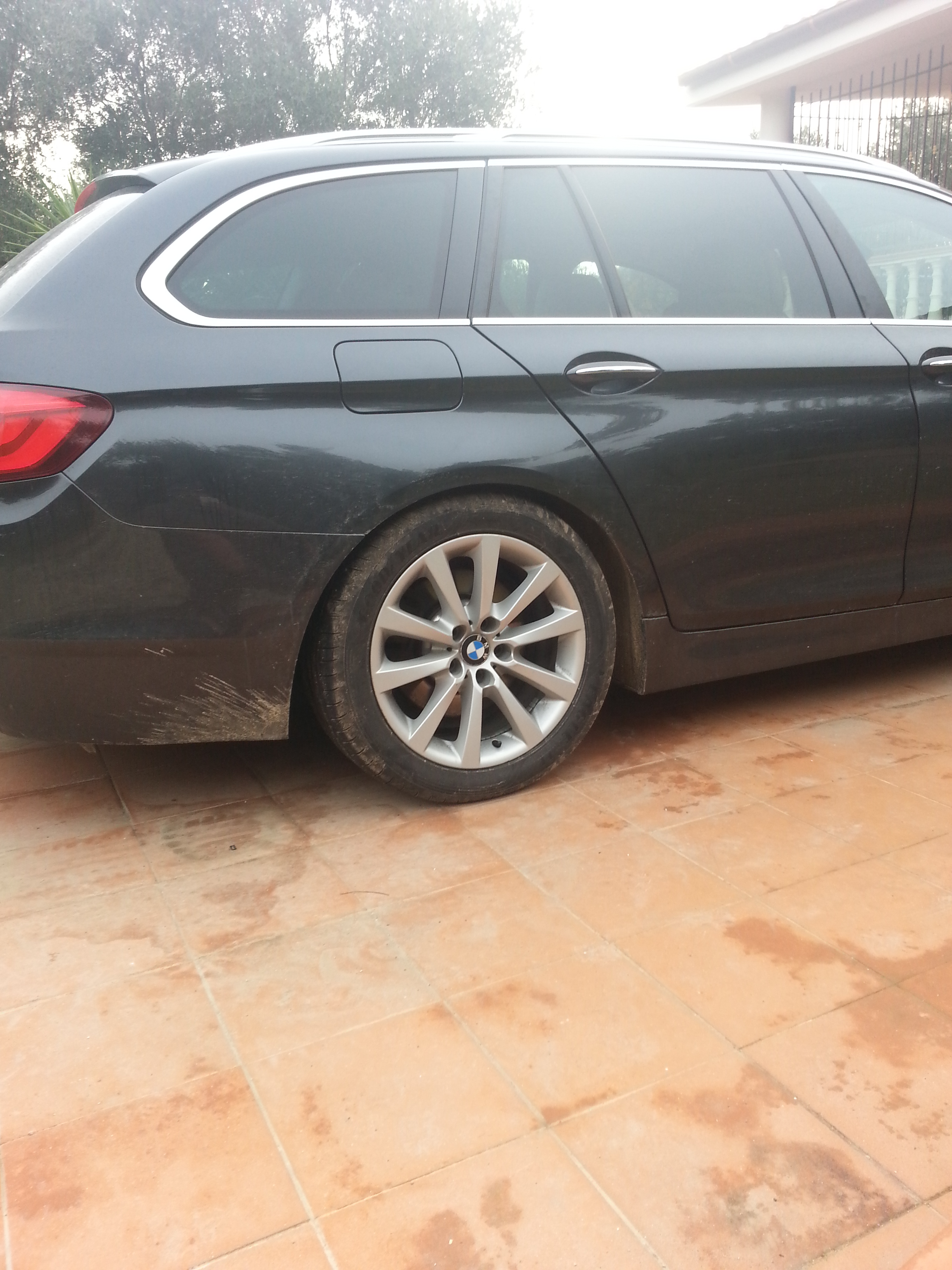

    Porca zozz....devo preoccuparmi????
    L'auto è ferma dalle 20,00 circa di domenica ](*,)

    ehm.. si.. :neutral::confused:

    Puccio, non ho provato ad accenderla perchè vorrei essere sicuro di capire cosa "orecchiare" nel momento in cui inizia ad alzarsi.....quindi cosa?

    eh niente..soffione fessurato (o tubazioni) e perde aria scaricandosi..

    Tornando al discorso sospensioni, mi sono accorto che il lato destro è molto meno sceso.....che ne pernsate?
    Le tubazioni sono indipendenti per ogni lato?

    banalmente io suppongo ci sia il soffietto sinistro fessurato

    Se cosi fosse, la sostituzione è preferibile farla in coppia giusto?
    Ma per controllare la tubazione, è a vista?
    Ricordo che nella e61 il compressore era ubicato in un carterino, nei pressi della ruota dx!!

    Magari dico una fesseria..ma c'è una campagna richiamo per il soffietto sx...la mia era interessata ed è del 2012..prova a sentire in bmw..magari hai fortuna

    Si, a me hanno passato anche quello destro. Anche se ho il sospetto che mi abbiano cambiato il soffietto e non era lui la causa. L'altro giorno l'ho trovata abbassata, benchè la posizione di parcheggio non fosse perfettamente pianeggiante.
