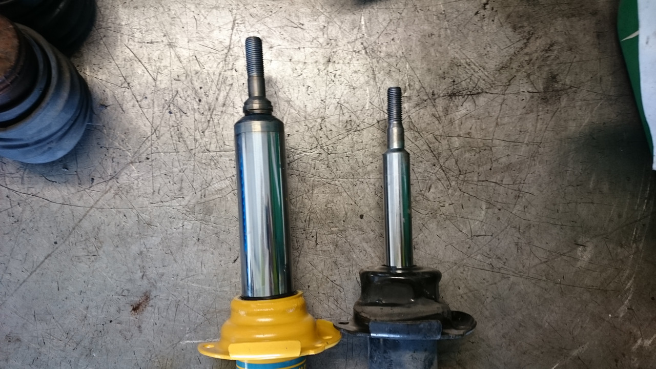

    Era da tempo che ero in caccia di una 130i mSport con cambio manuale,alla fine ho trovato questa su autoscout,aziendale mai incidentata,con 46k.km.,tagliandata BMW e mi sono fiondato sulla preda,dopo verifche e prove del caso,nonostante fosse un po sovraquotata,considerando che l'auto era super ok,l'ho portata a casa.Era la prima BM per me e per testarla al meglio sono andato all'autodromo di casa mia a Marzaglia.Con auto stock le mie impressioni sono state:gran bel motore,freni sufficienti a patto di farli raffreddare ogni 15 minuti circa,assetto con(rft)allucinante,in curva scivolava tanto e in uscita pochissima trazione(un bel autobloccante in pista e anche fuori ci starebbe tutto)Cercando di migliorare la situazione ho eliminato i pernetti sugli attacchi degli ammortizzatori ant.,fatto angoli corretti non esasperati,montato Michelin Pss e sono sceso di 4 secondi al giro,che per un circuito di 2 km. è un'enormità.Ad oggi,dopo 14k km., mi era rimasto da risolvere un comportamento dell'auto un po "ballerino"in generale e in particolare del posteriore,con scarsa trazione sia in curva che sullo sconnesso con DTC acceso di frequente e l'impossibilità di sfruttare il motore.Da qui la decisione di sostituire gli ammortizzatori,ho seguito la via aperta da Gabo che parlava bene dei Bilstein B4 e ancora meglio dei B8 sprint e cosi ho deciso per quest'ultimi lasciando le molle mSport.Risultato:altezza invariata(determinata dalle molle),deciso miglioramento in tutte le situazioni che prima erano critiche,il DTC si accende solo se esagero con il gas,in uscita e sul bagnato,confort quasi invariato,è leggermente più rigida,ma di poco.Con le strade fredde e umide non si può spingere più di tanto,però l'impressione è un'auto più ferma,precisa e ben attaccata all'asfalto.Per il lavoro io ho smontato e rimontato il rivestimento del baule ,ho assistito a tutta l'operazione,il mio mecca ha impiegato 4 ore,compresa la rimozione della famosa valvola di ritardo frizione(altra buona dritta di Gabo),tutto si è svolto senza imprevisti.Concludo dicendo che sono rimasto molto contento e ringrazio tutti per gli ottimi consigli che di volta in volta si riescono a trovare[​IMG] per migliorare la nostra Car .
    Da notare la differenza impressionante tra i diametri degli steli degli ammo anteriori:giallo B8 e nero BMW mSport...

    >:> azzo che recensione!
    notare l'imponenza dello stelo Bilstein da 40mm :vamp: il marchio di fabbrica di quegli ammortizzatori

    Come comportamento e a livello strutturale non c'è storia,B8 contro mSport,la foto parla da sola,messi a confronto visivamente gli ammo BMW,sembra roba da Microcar..:mrgreen::mrgreen: la valvola poi non solo non serve a nulla,ma crea problemi..,guardando nel buco,ho visto che c'è una banalissima strozzatura che riduce e rallenta di molto il passaggio dell'olio,avendo la macchina sul ponte,l'ho eliminata a costo zero,senza questa valvola,concordo con tutti i miglioramenti che ai rilevato tu e in più aggiungo un pedale più morbido.;)

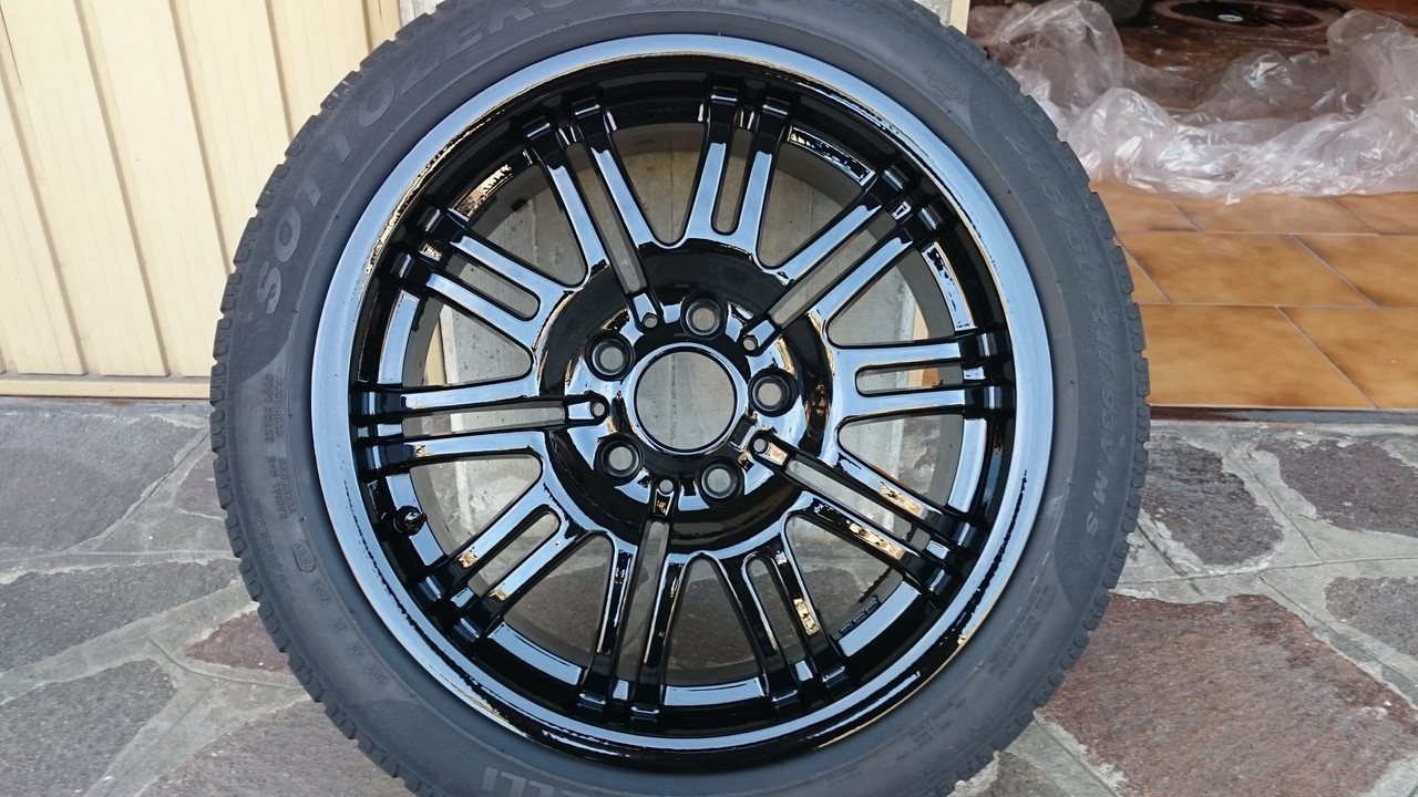

    Piccolo step estetico,ho trovato questi cerchi su Subito,sono belli tondi e senza difetti,unica cosa li ho riverniciati(fai da te)[​IMG]in nero per dare un tono un po più racing,in rete ho trovato un'eccellente vernice poliuretanica bicomponente Ral in bomboletta spray con induritore .[​IMG][​IMG] [​IMG] [​IMG]
    A -JoeBlack- piace questo elemento.

    Bella cattiva... i cerchi scuri mi fanno impazzire
