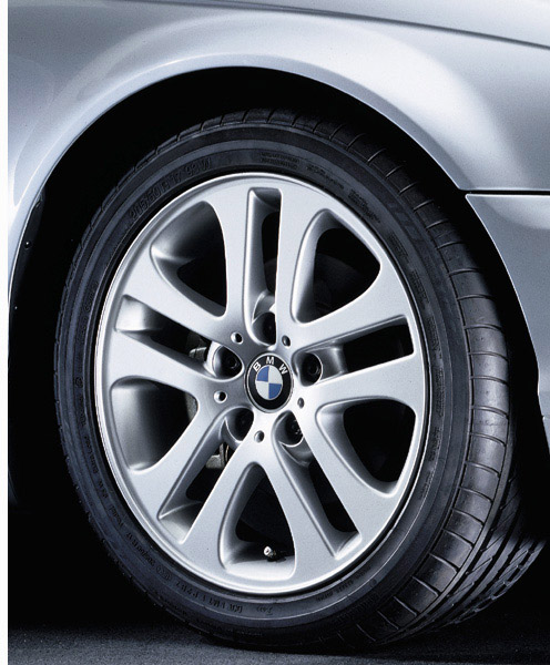

    Con sta storia dei consumi mi fate venire la paranoia adesso...devo ancora portarla a casa ma a sto punto inizia la caccia a dei 16" superleggeri da mettere sotto al 320d (i 15" non credo che siano a libretto, o sbaglio?!) per poter montare i 205 come ho sul 318.

    E i 17" che ha su di serie, dato che monta i 225, dovrebbero avere il canale da 8" quindi non potrei nemmeno montare i 205 su questo cerchio.
    Però non mi ricordo dove avevo trovato che i 16" che ho sul 318" pesano praticamente uguale ai 17", circa 10kg e mezzo se non sbaglio...
    Qualcuno sa per caso quali sono i cerchi da 16 con canale da 7 (ed et compatibile ovviamente) più leggeri fra quelli montati di solito sulle bmw?

    Allora ragazzi, forse ho fatto un po' di confusione o sono stato poco chiaro..
    Sul 318 Ci del 2000 (pre-rest) ho i 16" e probabilmente potrei montare anche i 15 (anche se non ho mai controllato)
    Io mi riferivo al 320d restyling del 12/2003 che ho appena comprato, che con l'allestimento attiva è uscita di serie con i 17" col canale di 8".
    Riguardo al peso...bhè...da "bravo" motociclista so che l'effetto dinamico della riduzione delle masse non sospese è decisamente apprezzabile...
    Forse su una macchina l'effetto è molto meno evidente, ma sicuramente è più probabile notare una differenza togliendo 1kg ad ogni cerchio che girare con un pacco d'acqua nel baule...
    @ Cruel Intentions: fai attenzione, credo sia MOLTO PERICOLOSO montare i 205 su quel cerchio, senza contare che la macchina dopo avrà la tenuta di una panda...contento tu...

    Sulla 320d Touring del 2003 è normale che non puoi montare i 15... i 16 di sicuro si...
    Per quanto riguarda pesi, canali ecc, ho controllato sul sito Bmw-Treff, dove ci sono ET, dimensioni e pesi di tutti i cerchi... Non ricordo chi parlasse degli stile 43... sono da 7 pollici, quindi la loro misura standard è 205/55 R16... si riesce a montare anche il 225/50 R16 ma non è l'ideale... non sono pericolosi però
    dando una rapida occhiata non mi pare di aver notato nessun cerchio originale Bmw da 16 con 8 pollici di larghezza....
    Personalmente io di recente son passato dai 46 termici ai 45 estivi, mantenendo sempre la gommatura 205/55 R16... ora, sarà che le Bridgestone Turanza che monto su sono un po' andate, ma i 46 pesano 7.39kg l'uno, ed i 45 10.5kg l'uno, eppure io sta gran differenza non la sento... anzi, trovo la tenuta peggiorata.....
    Che differenza dovrei avere con oltre 3 kg ogni cerchio, secondo il principio da te citato?
    Tra i cerchi da 16 di cui è citato il peso, i 46 sono i più leggeri in assoluto (e pure parecchio più leggeri della media).... e dire che io vorrei togliermeli...

    Premetto che a quest'ora sono un po' cotto e potrei sparare qualche "catazza" o non spiegarmi bene...inoltre è più di un anno che non prendo un mano un libro di fisica...
    Allora...il giochino delle masse sospese e non sospese è dovuto quasi tutto all'effetto dell'inerzia.
    Agilità e stabilità migliorano notevolmente su fondi sconnessi o non perfettamente piani (in quanto lo spostamento della ruota che devia dal suo ideale moto rettilineo genera forze minori essendo più leggera), inoltre accelerazione e frenata del meezzo migliorano in quanto oltre all'inerzia dovuta al moto, sulle ruote bisogna tenere in considerazione anche l'inerzia rotazionale (o momento di inerzia).
    Ovviamente su una macchina da 15quintali l'effetto è minimo e ci vuole una certa sensibilità nel percepirlo, ma quello che volevo far notare è che togliere 10kg di ruota di scorta ha un effetto sicuramente meno percepibile (oltre che in parte dannoso in quanto varia la distribuzione dei pesi) che togliere 10kg dalle ruote. (cerchi, dischi e pinze freno, ecc...)
    Spero di non aver detto castronerie e di essere stato abbastanza chiaro.

    Gli style 79 hanno un canale di 7", il che significa che sono più stretti di oltre 6cm rispetto ad un cerchio con canale da 9,5".
    Su una gomma 205 l'influenza è di oltre il 30% della larghezza.
    Mettendo da parte il rischio di stallonamento, la spalla della gomma non lavorerà mai in modo ottimale (rispetto a quello per cui è stata progettata) risultando notevolmente inclinata rispetto al piano delle sollecitazioni che riceve il pneumatico. Da quì gli effetti negativi sulla tenuta.
