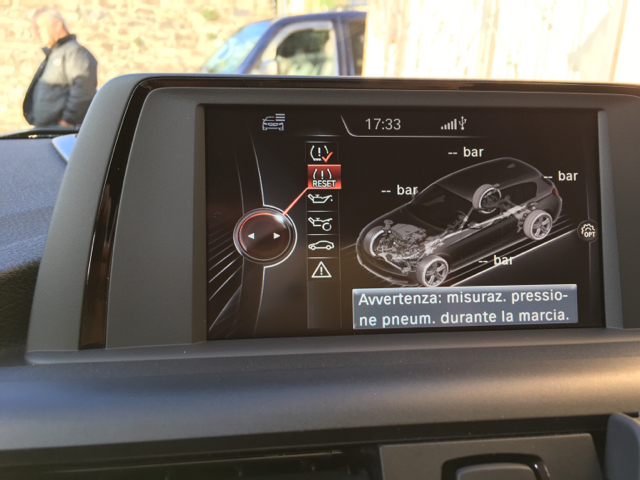

    Richiesta reset (per anomalia?) RDC
    Confermo che nel mio caso (F20 120d LCI MSport) si deve essere in movimento:
    Inviato dal mio iPhone 6s utilizzando Tapatalk
  18. alexgi68
    alexgi68 Primo Pilota
    1,424
    476
    Nov 4, 2007
    Friuli
    30,889,524
    BMW 320D XDRIVE F31 LCI
    Confermo anche io che la procedura deve essere fatta in movimento. Viene anche scritto, come evidenziato da ilGuru77.
