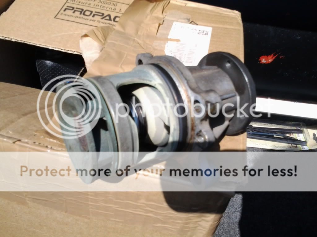

    Ecco la mia pompa dell'acqua originale con le giranti in plastica, smontata ieri a 205.000 km e sostituita con una con le giranti in metallo.

    dalla foto non sembra ben messa, o sbaglio?
    quella nuova con girante in metallo dove l'hai comprata? marca?

    l'ho comprata da ebay.de qualche mese fa, veramente la marca non me la ricordo, se c'è ancora nel resoconto delle mie transazioni ti metto il link.
    il meccanico mi ha confermato che anche lui su queste macchine preferisce mettere quelle di concorrenza perchè hanno le giranti in metallo anzichè quelle in plastica, ma la debolezza principale ha detto non sono le pale quanto il cuscinetto o qualcosa del genere.
    la pompa funzionava benissimo ma è stata sostituita a livello preventivo, ha detto lui che comunque ho fatto bene a cambiarla perchè dimostrava tutti i suoi km; il termostato invece era ok, ha detto che era in perfette condizioni, comunque li ho conservati entrambi da parte come ricambi.

    purtroppo i dettagli dell'articolo non si vedono più su ebay perchè è passato troppo tempo, comunque l'articolo era
    Wasserpumpe für BMW E30 E36 E46 316 318 E34 518 Z3 1.8 acquistato dal venditorews-autoteile
