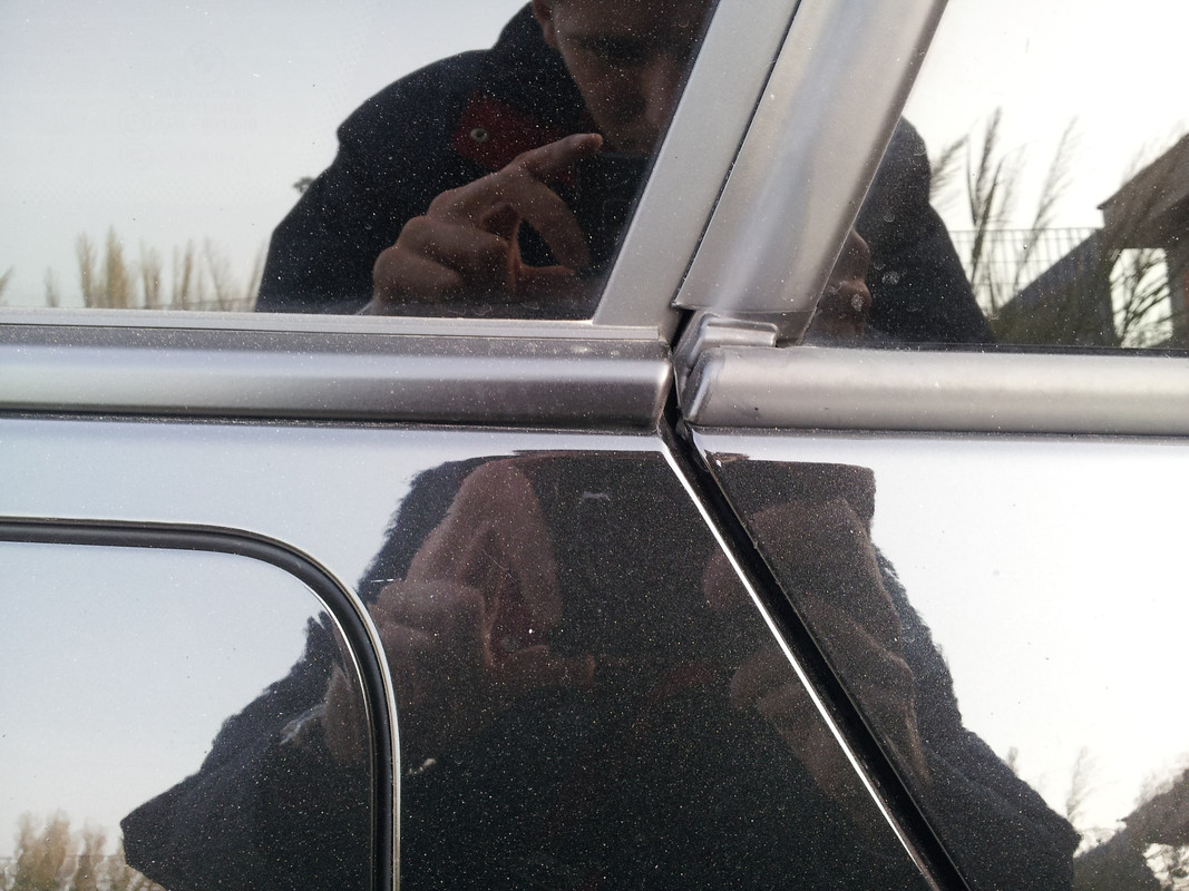

    Sulla mia il problema ė presente anche all'anteriore. La guarnizione lato guida è ritirata di 5mm circa e sul vetro sborda dal tringolo dello specchietto.
    qui le foto, spero si veda

    anche la mia è di marzo 2013.
    L'unica che non presenta il problema è quella anteriore lato passeggero.

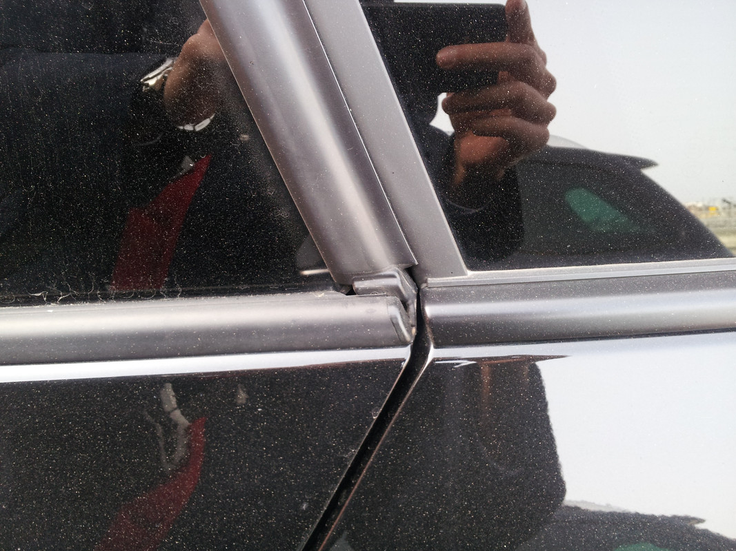

    Ragazzi oggi mi hanno dato una F31 16d sostitutiva con soli 10k km (X1 sotto i ferri per la distribuzione) .. ho notato subito il problema alle guarnizioni ](*,)

    Ma è normale che la cornice sia cosi staccata dalla vettura?
