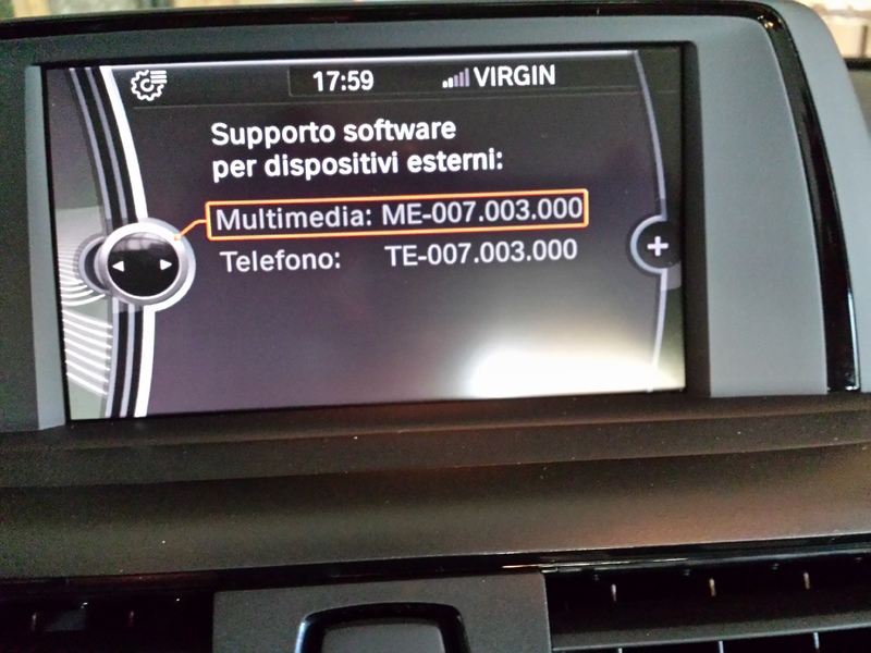

    Ciao a tutti, ieri sera ho ritirato la vettura x la sistemazione del problema dello sterzo, gli feci notare del problema attuale del clima automatico che a volte sembra essere attivo anche a spia spenta. Al momento mi hanno detto che hanno aggiornato il software della centralina e di provare a vedere se lo fa ancora. Purtroppo ho avuto modo di testarlo solo ieri durante il tragitto di ritorno, una 20ina di km e riuscirò a fare un test migliore la prox settimana. A prima botta xrò ieri sera c'erano 34° e x sentire un po di refrigerio ho dovuto impostare la temperatura a 20°.....
    Quì sotto condivido la foto con le versioni del software se a qualcuno interessano.
