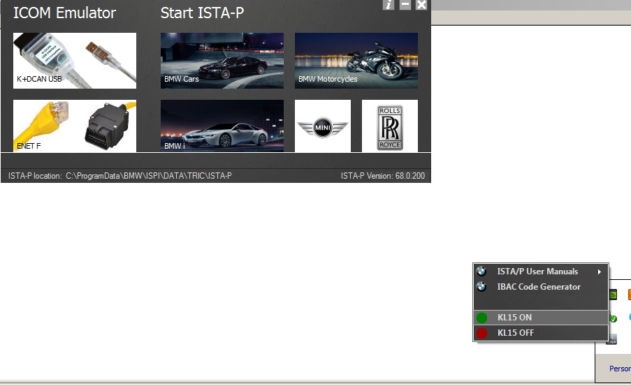

    mi sembra chiaro invece,.. vuole gestire il morsetto 15 usando il loader per ista-p e il cavo k-dcan
    solo alcuni loader lo fanno,..devi simulare l' accensione del quadro usando KL15 on e off con tasto destro sul' icona nella barra delle applicazione in basso a destra
    vedi in foto

    uno gestisce solo il morsetto ed è una funzione integrata al loader.. il secondo simula anche i volt ed è un espediente per ingannare la diagnosi,.. due cose diverse nel' utilizzo

    Ciao ho una x1 e84 del 2014 a cui ho montato il portabiciclette ,volevo codificare le centraline interessate avendo aggiunto il modulo AHM facendo fare tutto a ISTA P; ma non riesco a fargli sentire il distacco accensione (che mi viene richiesto da ISTA-P)come hai postato tu.
    Come ha già postato le immagini bmwmsport io arrivo a quel punto tasto destro su Loader ma quando clicco sul KL15 ON non succede nulla.(nel frattempo ho già codificato tramite NCS Exper)ma in futuro potrei aver bisogno di saper usare la funzione che hai detto tu.

    OK, ma codificare ti consiglierei con NCSexp ed anche ISTA-D con cavo K-DCAN, ISTA-P te lo sconsiglio con quel cavo in quanto il programma si utilizza sopra tutto per fare aggiornamenti delle centraline ma utilizzando una ICOM non K-DCAN se non vuoi fare danni.
    Poi in merito alla funzione ingannevole dei K15 e K30 lo utilizzi solo con il K-DCAN che non ha il Controllo tensioni su quei morsetti, con la ICOM non è necessario in quanto fa il Controllo.
    Adesso, se utilizzi quella funzione sia su ISTA-D che ISTA-P una volta aperta la funzione devi spostare i cursori sotto agli indicatori tensione, attivandoli inganni il software dicendogli che le tensioni sono quelle richieste, disattivandoli a richiesta dello stesso programma in base a quello che fai.
    Non dimenticare che non è sufficiente aprire la funzione ma devi attivarla spostando i cursori altrimenti non serve a nulla.

    In effetti io arrivo al punto delle immagini da te allegate ma cliccando su KL 15 ON non succede niente.Quindi è solo una questione di Loader ,quello in mia dotazione è il 6.1 e il 6.4 , dici che non hanno questa possibilità?

    Ista-d o ista-p l'app funziona allo stesso modo, in ista-p clicchi tasto dx del. Mouse sull'icona del launcher e apri il. Controllo tensioni e li attivi.

    sapendo che a te ed altri la gestione del morsetto KL 15 ON/OFF funziona ,ho reinstallato ISTA-P e adesso facendo una inizializzazione vetri anteriori quando richiesto chiave acc.OFF il controllo morsetto KL 15 dal Loader mi funziona.
