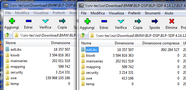

    Credo qui ti stia sbagliando.. questa immagine è il confronto dei due archivi zip SDP e BLP relativi alla medesima versione 4.14.12, e come puoi vedere, a parte la cartella swe dove sono contenuti i firmware delle ECU, le altre cartelle riportano la stessa identica dimensione.. posso anche procedere con un confronto binario dei contenuti, ma credo la risposta sarebbe identica: SDT contiene BLP.
    Forse BLP è ciò che chiamiamo "psdzdata lite", e contiene le informazioni sufficienti a E-SYS per la codifica (coding), mentre per la programmazione (flash) sono ovviamente richiesti anche i binari dei firmware (SDP) che però, a ragione, necessitano anche delle informazioni sulla codifica, visto che dopo ogni flash viene fatto un coding a default.. proprio per questo motivo affermo che, secondo me, SDP contiene BLP.
    Poi se uno non interessa flashare ma solo andare di codifica può scaricarsi solo BLP che gli è sufficiente, ma se uno si scarica SDP, sempre secondo me, scaricare ed estrarsi anche BLP è inutile (ai fini E-SYS.. ai fini ISTA/D non saprei).

    Giusto per.. stavo facendo un po' di pulizia degli HD per recuperare un po' di spazio per le nuove versioni di ISTA e PSdZData che scaricheremo nel 2019, ed ho notato questo:
    nei vari forum che seguo vengono condivisi link per scaricare dei "pacchetti" ben distinti:
    - combinazione di ISTA-D / ISTA-P / SDP
    - solo contenuto PSdZData (lite o full che si voglia scaricare)
    In realtà confrontavo due files scaricati dai due tipi di "pacchetti", nello specifico:
    - SDP_4.15.12.7z da ~115Gb
    - PSdZData_4.15.12_Full.7z da ~50Gb
    :eek::eek::eek: Essi risultano essere identici per struttura, files contenuti e dimensione estratta!!!!
    Forse solo io non lo avevo capito che SDP = PSdZData (full), magari lo scrivo chiaramente qui sul forum nel caso qualcun'altro che segue possa avere i miei stessi dubbi..
    La differenza di dimensione degli archivi compressi (si parla del 130%) sta nel fatto che SDP è stato compresso col metodo LZMA2:26, mentre PSdZData col metodo LZMA2:1536m, bella differenza!!!
