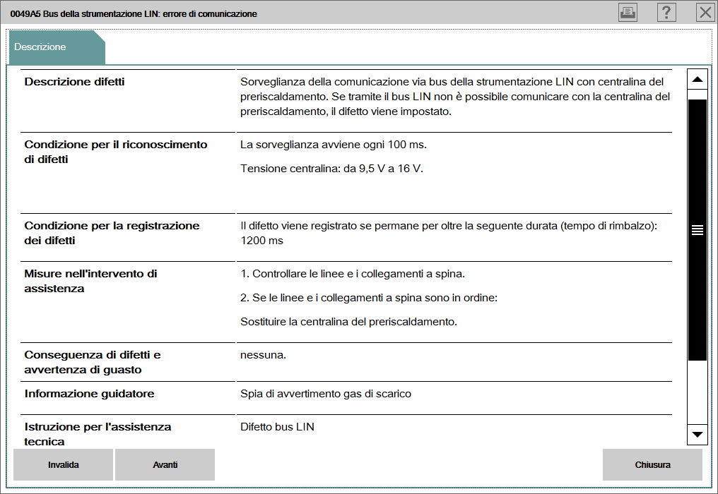

    Ciao scusate avrei bisogno di un consiglio-aiuto: ho fatto la diagnosi del mio 330 e91 lci. Mi da da parecchio tempo un errore 0049a5 . Bus della strumentazione lin. Non mi spiega però quale sia la soluzione o quale intervento fare. Questo errore può avere molteplici guasti, o meglio è un errore generico. Io xo non so se sia presentaro quando ho fatto montare la strumentazione high di una prerest o ci fosse anche prima. Il punto è che poi mi segnala due candelette guaste da circa 1 anno è solo quelle due. Possibile che sia qualcosa legato a quelle? Come possibile che non se ne siano bruciate altre?

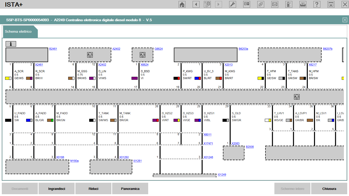

    centralina di preriscaldamento... prova a vedere lo schema della tua DDE cosa gestisce con bus LIN

    se vuoi farla semplice basta un service reset dal kombi con il solito metodo, altrimenti puoi anche farlo via obd... è d'obbligo la sostituzione dei sensori
  8. ____ANGEL___
    ____ANGEL___
    3.992
    1.154
    19 Novembre 2009
    207.690.842
    bmw
    ho corretto ciò che ti ho detto
    ho trovato le info, mi sembra ben documentato.... [​IMG]

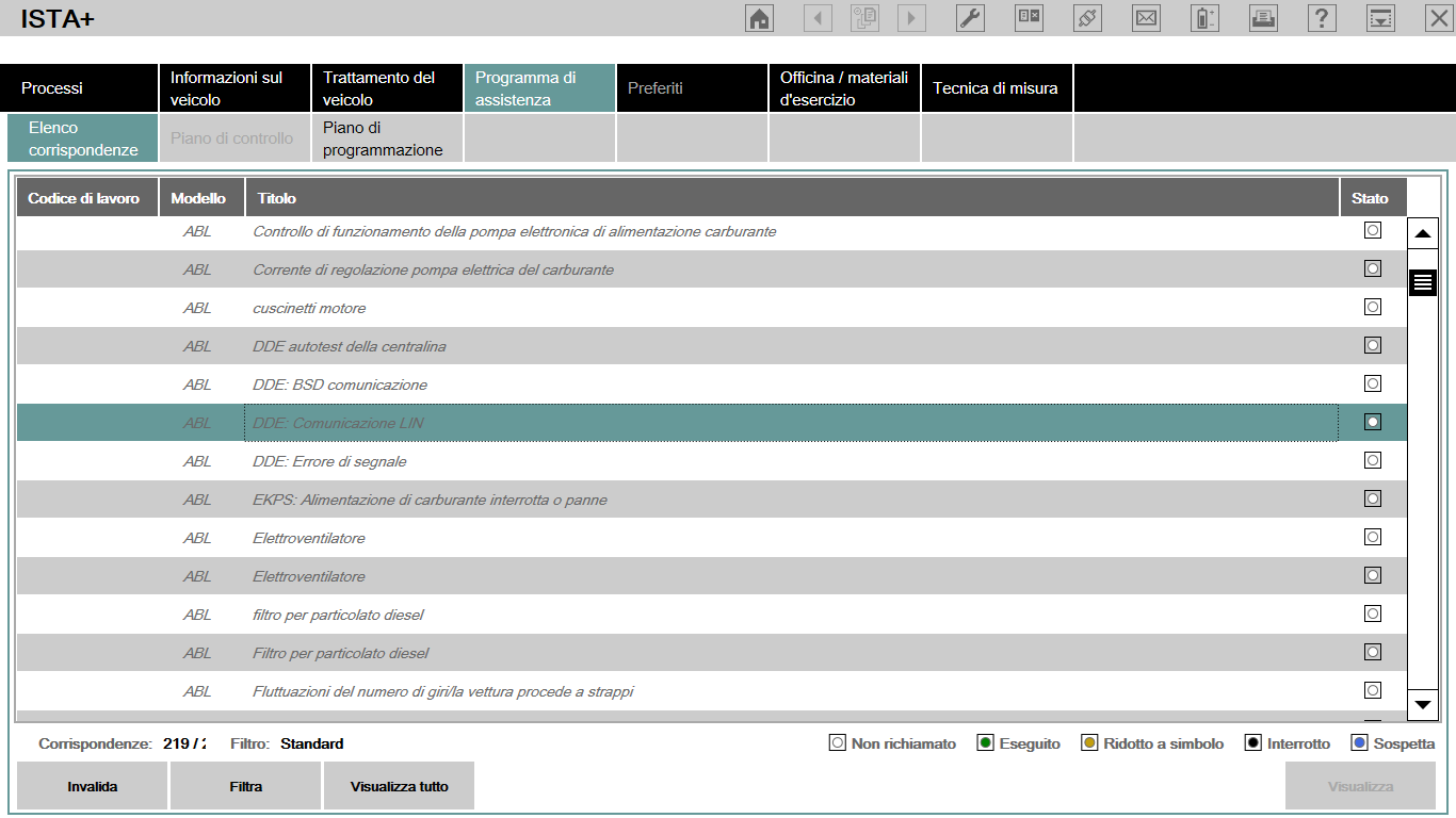

    esiste anche un ABL per aiutarti a capire il guasto [​IMG]

    Io ho provato a staccare la spina dell’’alternatore E non mi da un errore aggiuntivo , resta sempre lo stesso....perdonami ma non capisco lo schema,quindi È la centralina del preriscaldo? Quindi anche i due errori 004a74 e 004a79 (local interconnect network /interfaccia dati bit seriale ,centralina del preriscaldamento :manca) sono errori dovuti a questa centralina invece di essere candelette realmente bruciate? Ps perché di ista non mi da questa spiegazione che hai te?

    Voglio ringraziare di cuore Angel, ho sostituito la centralina del preriscaldo e adesso è tutto perfetto. Ma per forzare la rigenerazione in manuale che programma si usa? Ista o ista +?
