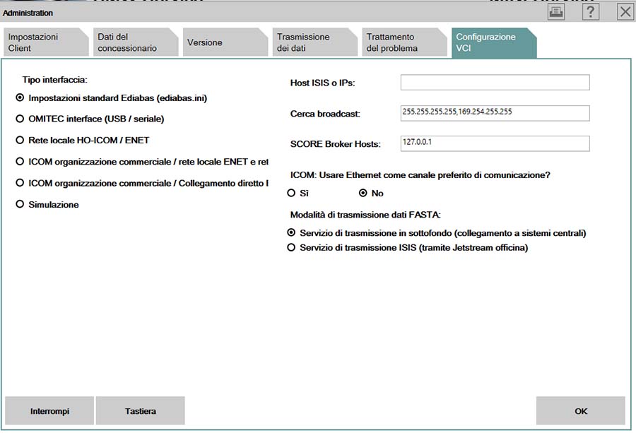

    Il problema è che Rheingold non comunica con la vettura (cavo K-D Can) , Credo, se ho inteso bene... che il problema sia la configurazione di NetworkTool ; lo avvio mi dice di aspettare, aspetto e poi mi chiede il riavvio, lo faccio e mi trovo una scheda di rete virtuale , ma non ho idea di che parametri devo settare, il link che ha pubblicato [MENTION=53598]Thriller[/MENTION] per la configurazione non mi funziona :( /emoticons/sad@2x.png 2x" width="20" height="20" />
    Poi ho alcune perplessità su questa schermata:
    Non ho chiaro come vada configurata :vamp:
    Un ringraziamento a chi può far luce.

    usando una cavo Dcan, la seleziona in figura è giusta. ma devi assicurarti che ci sia comunicazione fra cavo e veicolo ( quindi configurazione del cavo in EDIABAS )

    Network tool serve solo con istaP che non è fatto x funzionare con dcan e per tanto necessita di emulatore. Con Ista D il cavo dcan funziona perfettamente. Comunque se ti servono i manuali di officina e gli schemi elettrici non hai bisogno di essere connesso all'auto. Puoi inserire il Vin e andare nella sezione di ricerca testuale. X vedere se hai comunicazione controlla i pallini di inpa.

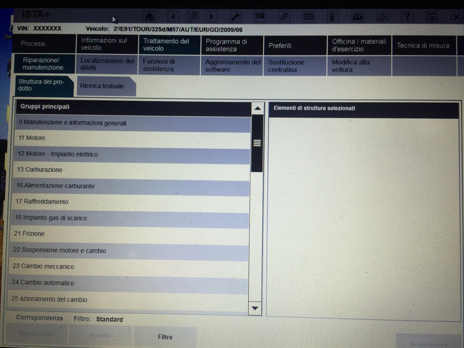

    Le domande sono le seguenti, per prima cosa uno screenshot:
    E' normale che con il cavetto USB le funzioni di programmazione di Rheingold siano inibite ?
    Devo configurare qualcosa in modo differente ?
    Poi, ISTA P può funzionare (ad esempio per aggiornare la centralina del cambio automatico) con questo cavetto ?
