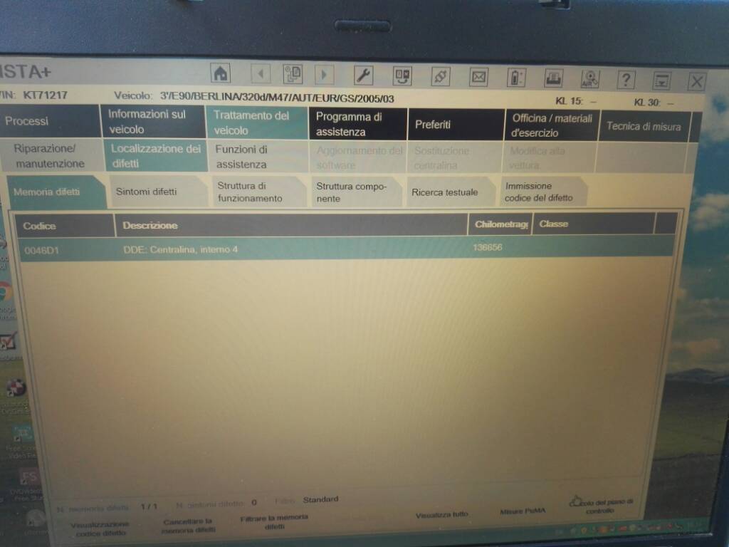

    Ragazzi qualcuno sa dirmi cos'è questo codice errore "0046D1 DDE Centralina interno 4" proveniente dalla centralina del diesel, ieri facendo una diagnosi con ista-d mi è venuto fuori ma non ce nessuna descrizione dell'errore e se provo a cancellare ritorna cosa potrebbe essere

    riscrivi quella DDE con tanto di bootloader con l'ultimo ZB e ricodificala con NCSexpert, dovrebbe sparire, è un errore della eeprom, si sono corrotti alcuni dati

    Grazie Angel mi potresti descrivere brevemente la procedura e se serve anche un alimentatore perché ne sono sprovvisto

    Winkfp update zusb in confort mode con attivata l'opzione della forzatura bootloader anche se uguale
    poi ncsexpert profilo expertenmodus e ricodifichi
