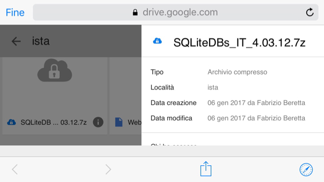

    ista d/ista p rheingold 4.03.13 Standalone + SDP 4.02.31 + ISTA-P 3.60.2.001
    Se guardi bene nella cartella principale c'è un file zippato con la scritta "ita" (ora non ricordo il file preciso)

    Il nome del file è
