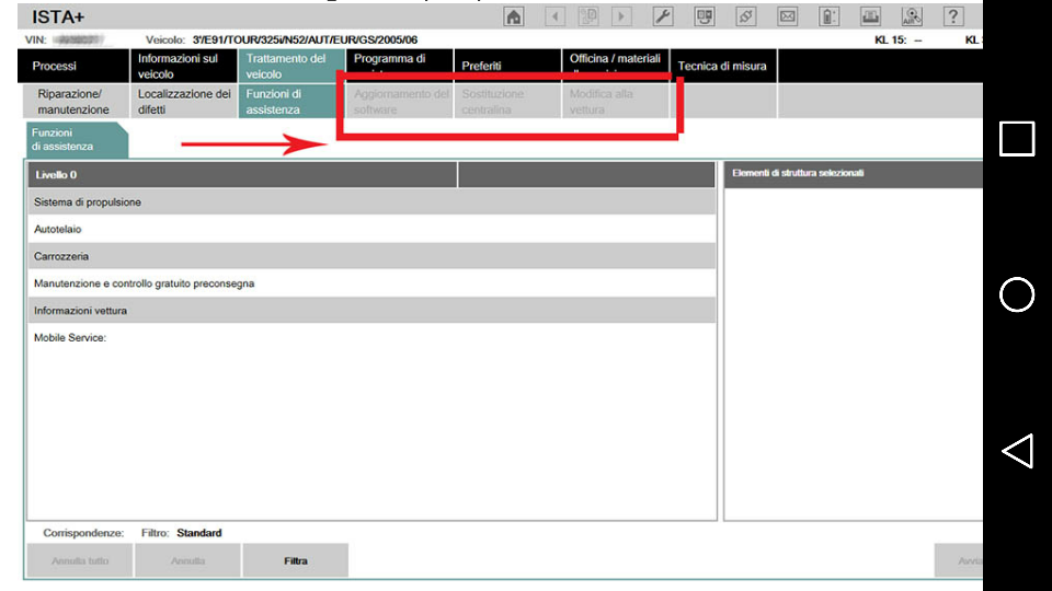

    Ciao ragazzi, ho installato la versione 3.56.31 che mi ha gentilmente passato dany.
    Dovrò intervenire sul altezza dei soffioni per il montaggio di un assetto sportivo.
    Il problema è che, sia su win7 che su win10, si collega con la vettura (f15 e utilizzo cavo enet) riconosce vin è centraline, ma nella tabella sotto funzioni di assistenza(trattamento del veicolo) non esce niente... Dovrei vedere delle voci come questa foto ma la tabella è vuota
    Sto scaricando da torrent l ultima versione trovata nel link postato qui pochi messaggi fa, per fare una ulteriore prova..
    Mi potete aiutare?

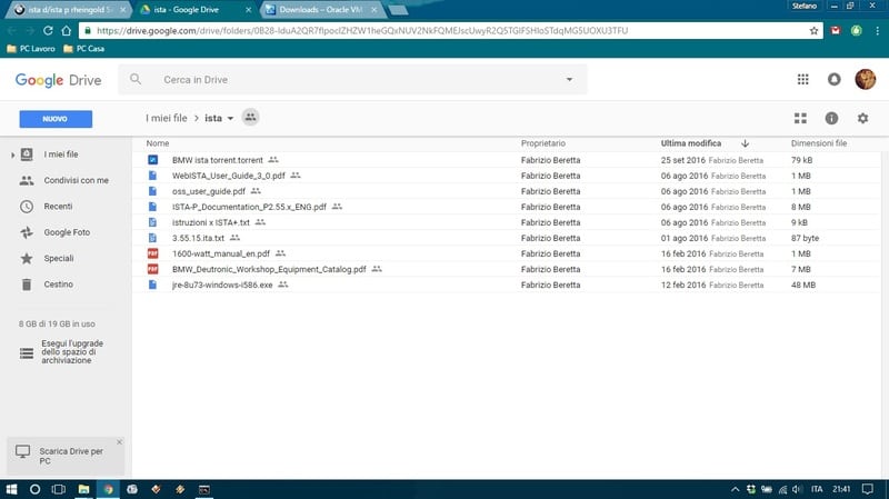

    questo è quello che vedo nel drive, link in prima pagina... forse sono sparite le lingue o sono io che sbaglio link?
    il BMW ista-p loader mi chiede l'autorizzazione di amministratore per partire, poi rimane un'icona in basso a destra e poi sparisce...
    infine il bmw coding tool mi dà questo errore:
    [​IMG] la domanda è: funziona su windows 10 x64? in rete pare di sì ma qui sembro l'unico che trova difficoltà...
    forse mi si è corrotto qualche file durante lo scaricamento del torrent?
    mal che vada a me basterebbe che mi passaste la lingua italiana e i daten per la E84... per il loader rimane il problema, ma forse è dovuto al fatto che non ho ancora installato il cavetto...
