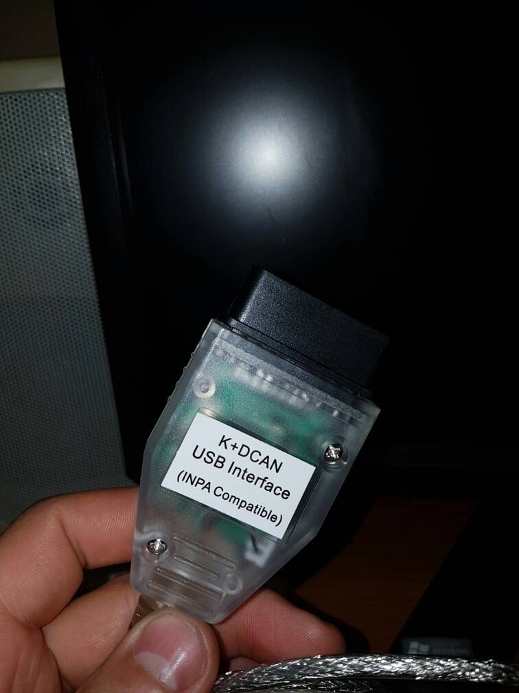

    Ho appena provato a collegarmi alla mini.. niente anche io veicolo non identificato. Non c'è collegamento tra pc e auto!! Quando collego il cav all obd per una 30 ina di secondi si accende il led rosso sul cabo poi si spegne. Cosa sbGlio anche io?? Ista col cavo enet sulla mia f30 funziona. Sulla mini niente. Ho cambiato le impostazioni ho messo edibias ma niente il cavo è installato con i driver in dotazione. Nulla.. help me thanks

    Il cavo in mio possesso è questo.. non so piu cosa provare!!

    il cavo in tuo possesso non va bene per mini,... devi avere QUESTO

    Cosa cambia? Nella descrizione questo che ho porta mini r56.. per quale modello va bene?

    Ho lo stesso cavo e funziona benessimo su mini, la mia è una r60..

    Vai a capire ora.. dove hai preso il cavo? Con ista d funziona?
