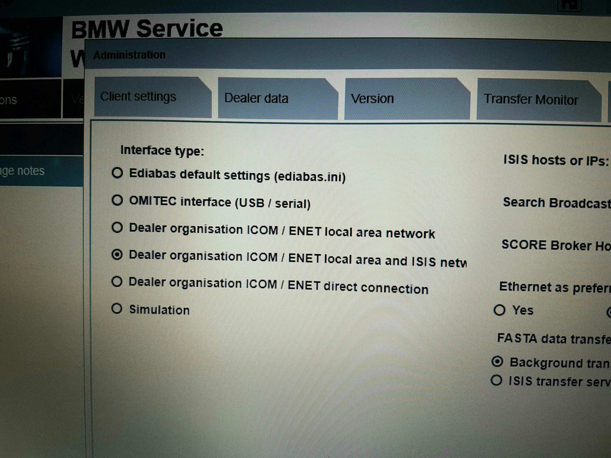

    ok.. per il momento grazie. appena ho un po di tempo provo per il momento continuo ad usare la versione in inglese sul portatile. una domanda mi è appena arrivato il cavo per la mini. ho installato i driver tutto ok. configurato il tempo di latenza a 1ms come avevo letto su una guida.. ora.. per collegarmi alla mini r56 devo impostare altro? o basta colkego il cavo e posso utilizzare istad?? io lo uso per la bmw f30 il cavo è diverso quindi per la mini non so come collegarmi. grazie

    se usi enet con F30,.. stessa configurazione per R56.. basta che sia configurato in ediabas.

    per la f30 ediabas non lo tocco proprio. per la r56 cosa devo configurare?

    devi settarlo su Com1 ( Tipo: STB modo: OBD ) e in ista+ in configurazione VCI selezionare impostazioni di base ediabas

    ah ok... è il file di configurazione? quello l ho settato e sta bene solo che a me il cavo mi viene riconosciuto come com 9 devo impostarlo cosi in ediabas? devo solo settarlo in ista+..

    Se puoi cambiagli porta e metti la 1, poi lo setti in ediabas... puoi usare uno dei tanti tools per configurare ediabas.
    se hai preso il cavetto dal mio sito,... trovi l' occorrente nella sezione guide e soft.

    allora in pannello di controllo ho impostato al cavo com1.. mentre in ista ora è cosi
    devo impostare il primo quindi? per il settaggio ediabas il file che ti dicevo è ediabas.ini e si trova nella cartella bin di ediabas li è impostata porta com 1.. peotocollo tcp porta 68001 interfaccia std:obd
    è tutto corretto giusto?
