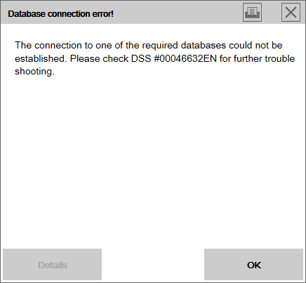

  3. Dany81ta
    2.744
    68
    22 Febbraio 2014
    21.241.763
    bmw f30 320d sport
    Come vi dicevo con la versione italiana di ista d non mi riconisce la banca dati.. ecco l errore
  4. bmwmsport
    bmwmsport Amministratore Delegato BMW
    3.186
    374
    24 Novembre 2009
    CESENA Viale Oberdan, 220
    24.813.966
    F26 E61 E90
    Per R56 ci vuole il cavo K-DCAN.... non è una FXX.
    correggi la versione del database nel patch di registro.

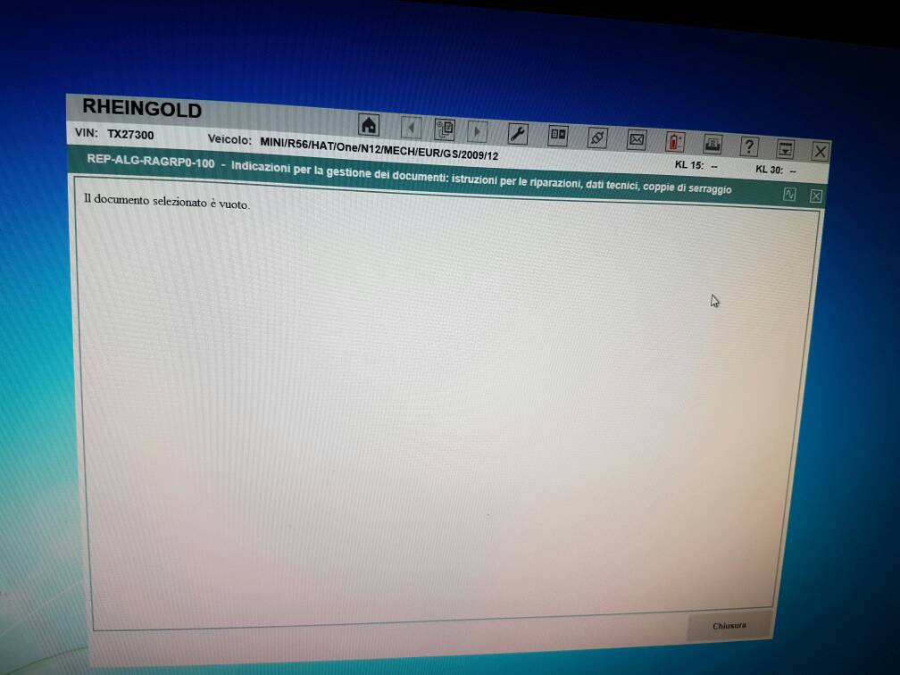

  6. Dany81ta
    2.744
    68
    22 Febbraio 2014
    21.241.763
    bmw f30 320d sport
    Questo è l altro problema.. se riesco ad entrare qualsiasi comando mi visuslizza socumento vuoto

  13. Dany81ta
    2.744
    68
    22 Febbraio 2014
    21.241.763
    bmw f30 320d sport
    Niente da fare... ripylito tutto... rifatto procedura all avvio mi visualizza errore collegamento banca dati.

  15. ____ANGEL___
    ____ANGEL___
    3.992
    1.154
    19 Novembre 2009
    207.690.841
    bmw
    l'ultima rella va usata con la sua patch e i suoi DB altrimenti è inutile... vi ricordo che i file provenienti da altri pc vengono spesso bloccati, è necessario sbloccare i file magari con streams che fa tutto da solo. Posso confermare che io non ho nessuno dei problemi da voi lamentati con l'ultima release e volendo posso dare un'occhiata a chi avesse bisogno mi mandi un pvt
