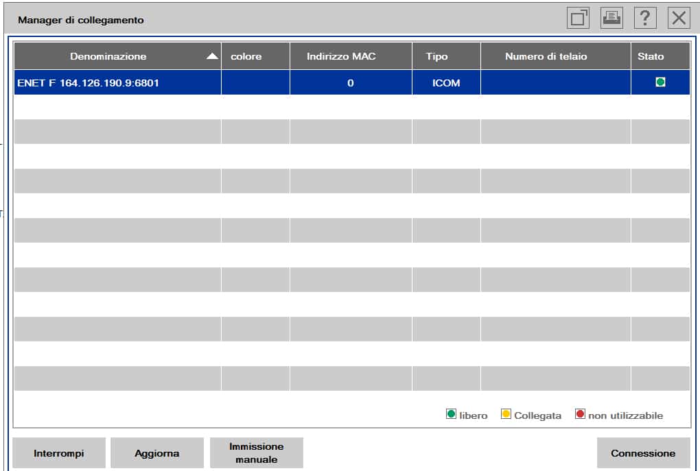

    Piccola nota: Mentre su ZGW Search vedo il mio numero di telaio, sul manager vedo l'interfaccia ma vuota... per esempio:
    [​IMG]url immagine
    Una volta cliccato su connessione poi mi appare lo screen di cui sopra.
