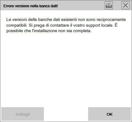

    Domanda: il 3.55.15 IT si può usare sulla versione 3.56.21 ?
  16. Thriller
    Thriller
    12.032
    4.398
    12 Gennaio 2014
    Ravenna
    737.646.482
    Ex Bmw 325d E91 LCI
    ista d/ista p rheingold Luglio 2016 ITALIANO con adattatore k+dcan
    Si può usare ma ti darà errore

    Provate a modificare la versione del DB con questa guida :
    [FONT='source_sans_proregular']
    [/FONT][FONT='source_sans_proregular']https://mega.nz/#!mIdAGQDT[/FONT]
    [FONT='source_sans_proregular'] [/FONT]
    Chiave di
    [/FONT][FONT='source_sans_proregular']decriptazione:[/FONT]
    [/FONT][FONT='source_sans_proregular']!LhJDRBVocE52CWxtZ9xmyxjbZ_R4aQjcz8Eu2qHKE9A[/FONT]
    [FONT='source_sans_proregular']Comunque il DB è un 3.55 originale e non modificato, quindi se lo portate a 3.56 non credo ci siano problemi, provate e fatemi [/FONT][FONT='source_sans_proregular']sapere [/FONT]

    Questo non serve perchè la versione che sta sotto resta sempre un 3.55 con quella procedura cambi solo il "titolo". Anche se il db non combacia mi pare parta ugualmente ista o no?
