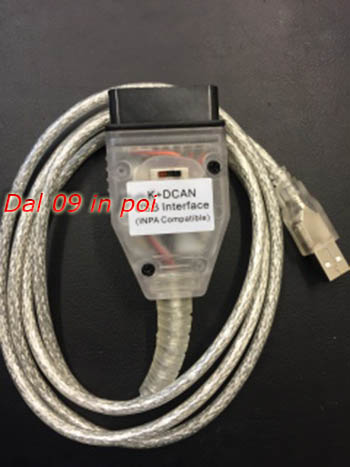

    Aiutino.... Oggi mi è successa una cosa strana, un mio collega mi ha chiesto se facevamo una diagnosi alla sua 320d touring 2009. Collego il cavo K+Dcan, avvio ista/D accendo la macchina, clicco su test vettura e mi dice che non riconosce il veicolo...... allora inserisco il vin a mano, clicco su collega e mi dice che il segnale dalla centralina è disturbato....... conclusione non sono riuscito a fare nulla.
    Sulla mia 118d LCI 2008 funziona tutto bene, unica differenza tra le 2 è che la mia è senza navigatore a quella del mio collega ha il navigatore.....

    Hai il cavetto con l'interruttore per cortocircuitare i pin?
    In caso contrario puoi lavorare su vetture fino alla fine del 2008.
    Quelli che vende il nostro Sponsor @bmwmsport sono ottimi ed hanno l'interruttore ;) /emoticons/wink@2x.png 2x" width="20" height="20" />

    Si certo ho il cavetto di bmwsport, l'interruttore è a destra (Dcan) devo spostarlo a sinistra (K)?

    In questo momento mi sfugge se il K è a sx o a dx.
    Direi che potresti (se ne hai voglia) fare un tentativo con l'interruttore spostato nell'altra posizione ;) /emoticons/wink@2x.png 2x" width="20" height="20" />

    Dopo pranzo provo col selettore a sinistra (K) e vedo se va.

    Grazie per la rinfrescata, ne avevo bisogno :biggrin:
    Sul mio con il selettore verso Sx seleziono D-can -> post 2009 con il selettore a DX K+Dcan fino a fine 2008

    Tutto ok grazie mille :cool: spostato il selettore auto riconosciuta.

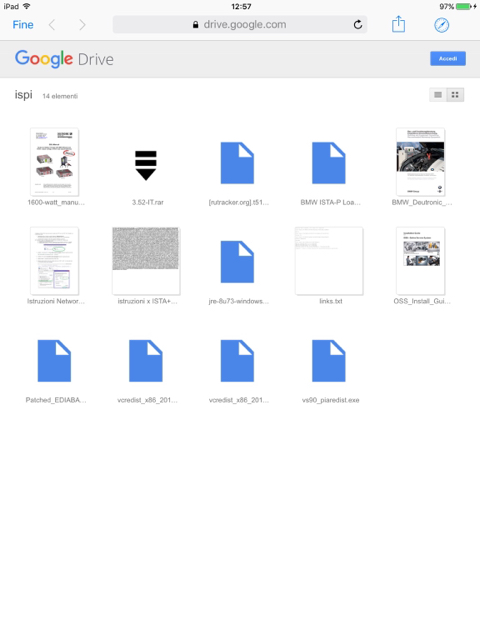

    Scusate ho scaricato tutti i file nella cartella Google drive. è presente solo ISTA-P o sbaglio? Dove trovo ISTA-D? Che differnza c'è tra le due? [MENTION=53598]Thriller[/MENTION] @____ANGEL___ @bmwmsport

    Nella cartella di google drive c'è il torrent che ti farà scaricare IstaD e ISTAP.

    Scusate ma io se apro il link trovo questo... Il secondo file dovrebbe essere ista/p giusto. Dove si trova ista/d???
    Inviato da mio iPad utilizzando Tapatalk

    Il secondo file è il db in italiano x la versione 3.52 di IstaD. I link x Una versione di ista sono nel file di testo links. Se però non "vedi" cose che sono veramente sotto agli occhi ti sconsiglio di dedicarti alla diagnostica xchè un minimo di autonomia è necessaria x avere qualche risultato. Un minimo di prove vanno fatte e un minimo di sbattimento è necessario. Domandare è sempre lecito e rispondere è cortesia ma a volte dopo che una persona si è sbattuta x mettere a disposizione di tutti questi strumenti è antipatico vedere che non si riesca nemmeno a vedere ciò che si ha davanti agli occhi. Non te la prendere Abarth la cosa non è rivolta a te e il mio sfogo deriva dai tanti pm che ricevo sempre con le stesse domande che sono convinto potrebbero trovare risposta solo con un minimo di impegno.

    Si thriller hai ragione. Scusami è solo che a volte la paura di sbagliare ti posta a non vedere al di là del tuo naso o a fare 20000 volte sempre la stessa domanda. Adesso è tutto chiaro. Seguo le istruzioni del file e installo tutto. Grazie!!!!!!

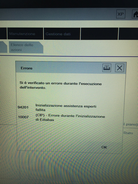

    Non parte ediabas. Il sistema operativo è ok? Hai installato tutto? Hai seguito tutte le istruzioni? Se si fanno le cose x bene non si avranno problemi.

    Tutti gli altri prog girano senza problemi..
    Non è' la versione copia/incolla del thread
