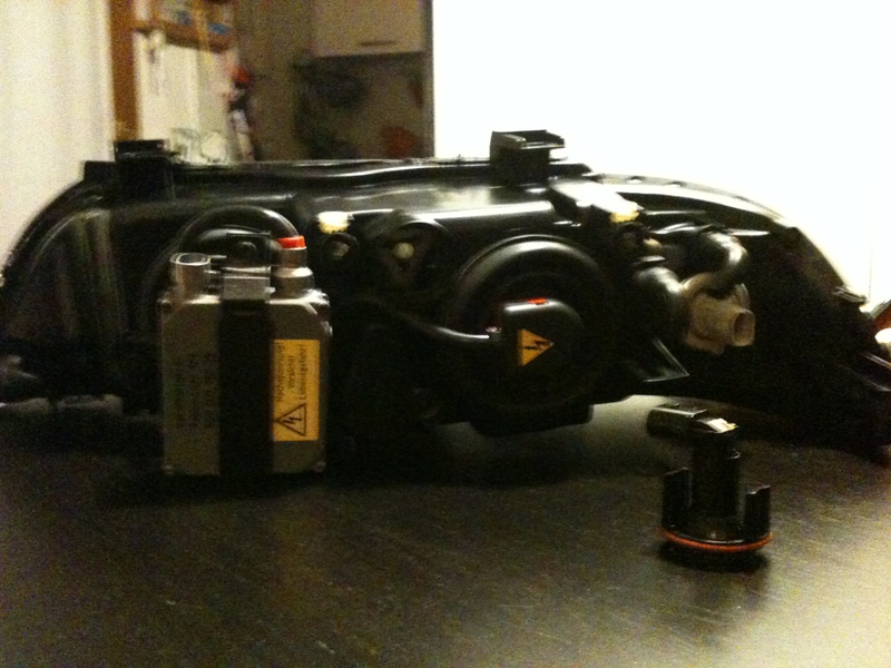

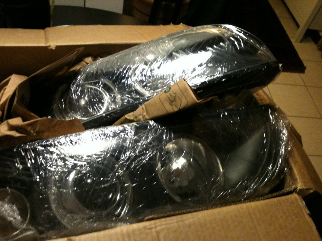

    Questi sono i fari che avevo acquistato dopo che avevo fatto un tamponamento nel 2013... sembravano perfetti ma nascondevano l’insidia!!!
